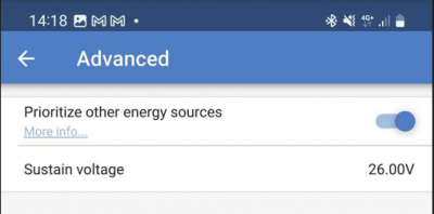

Die Einstellung finden Sie in VictronConnect auf der Registerkarte Erweitert:
Verwenden Sie den Schieberegler, um Solar- und Windpriorität zu aktivieren.

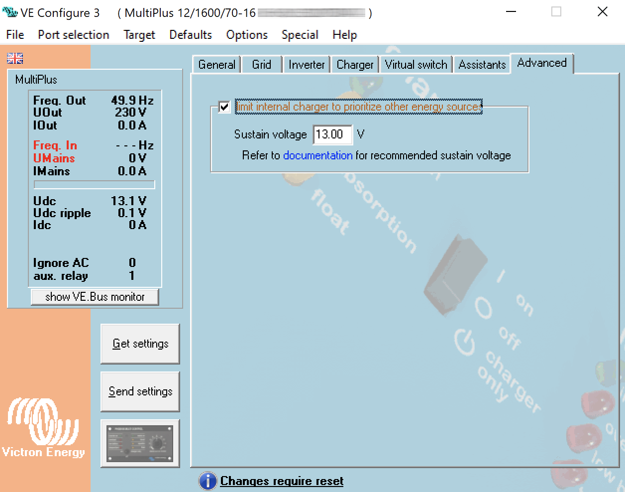

Über VEConfigure (vorzugsweise über VRM: Ferngesteuertes VEConfigure oder VEConfigure und MK3-zu-USB-Schnittstelle)
Die Einstellung wird in VEConfigure auf der Registerkarte Erweitert aktiviert:
Stellen Sie die Erhaltungsspannung gemäß der untenstehenden Tabelle ein. Beachten Sie die empfohlenen Spannungen:
Bei Lithium-Batterien sollte die Erhaltung auf 13,0 V eingestellt werden, was 3,25 V pro Zelle entspricht, damit das System einen Mindestladezustand von ca. 30 % beibehält.
Bei Bleibatterien (AGM, Gel) sollte die Erhaltung auf 0,2 V minus 0,2 V eingestellt werden, damit das System einen Mindestladezustand von ca. 95 % aufrechterhalten kann (als Beispiel wird eine Erhaltungsspannung von 13,8 V verwendet).

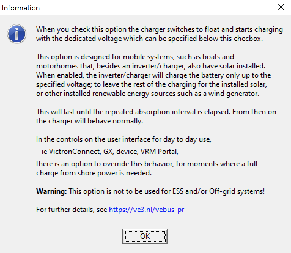

Wenn die Speichereinstellung aktiviert ist, geht das System nach 12 Stunden Ladeerhaltung wie üblich in den Speichermodus über.
Intervall der wiederkehrenden Konstantspannungsphase: Bei aktivierter Solar- und Windpriorität steuert diese Einstellung sowohl die Dauer des anfänglichen Erhaltungsmodus als auch das Intervall der wiederkehrenden Konstantspannungsphase. Erhöhen Sie diese Einstellung für den Fall, dass Sie das System länger in Betrieb halten möchten. So haben Sie mehr Tage Zeit, um die Batterie durch Sonnen- und Windenergie aufzuladen, bevor wieder Landstrom benötigt wird.
