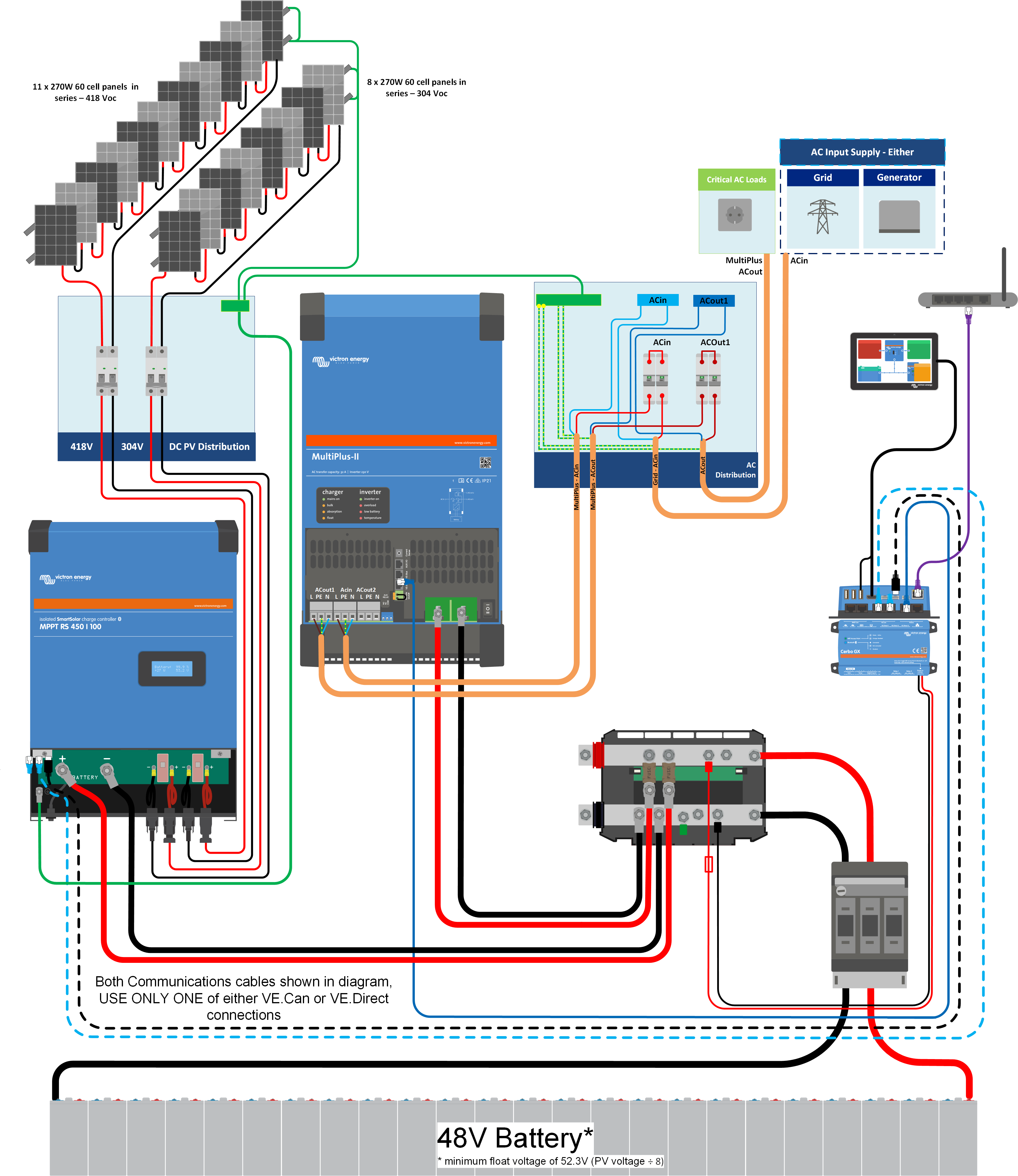

7.2. Annexe C : Schéma et diagramme de câblage d'un exemple de système

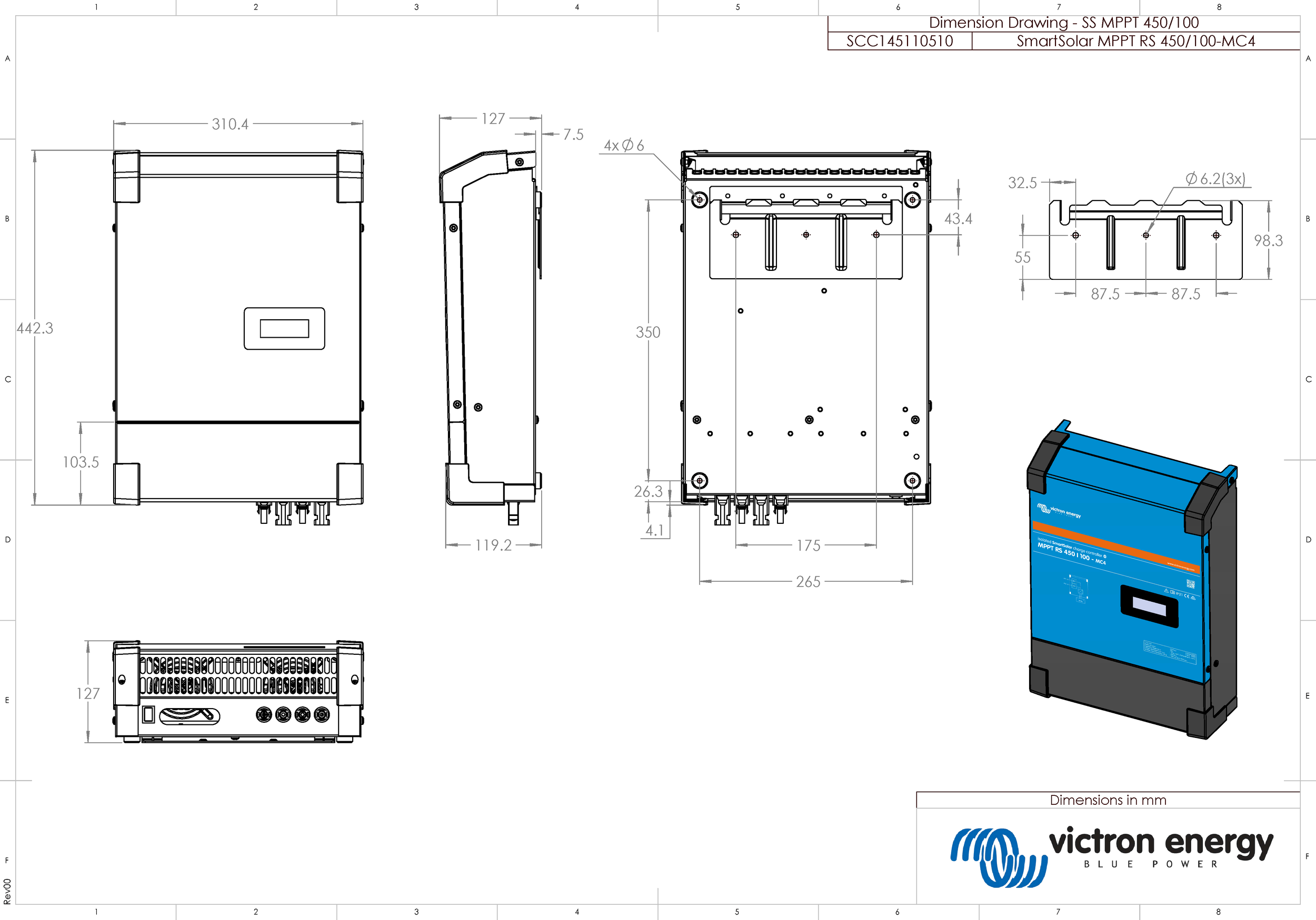

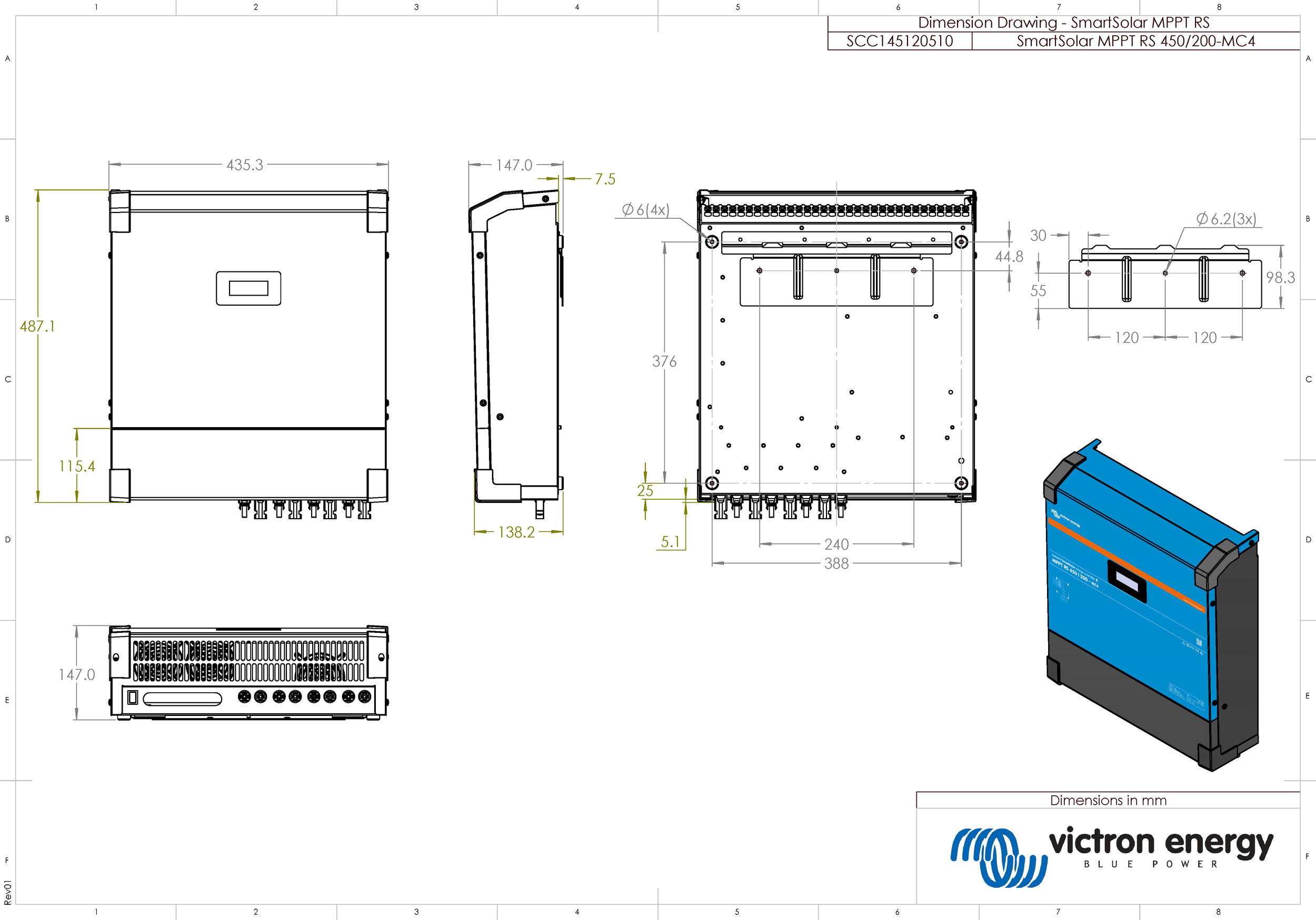

7.3. Annexe D : Dimensions
