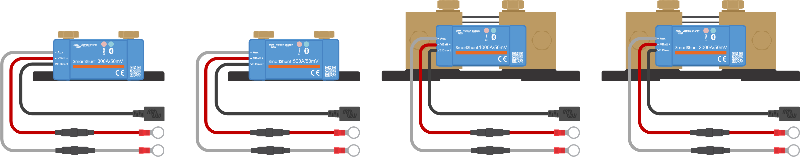

SmartShunt IP65 este disponibil în 3 dimensiuni: 500 A, 1000 A și 2000 A.
SmartShunt IP65 500 A, SmartShunt IP65 1000 A și SmartShunt IP65 2000 A.
