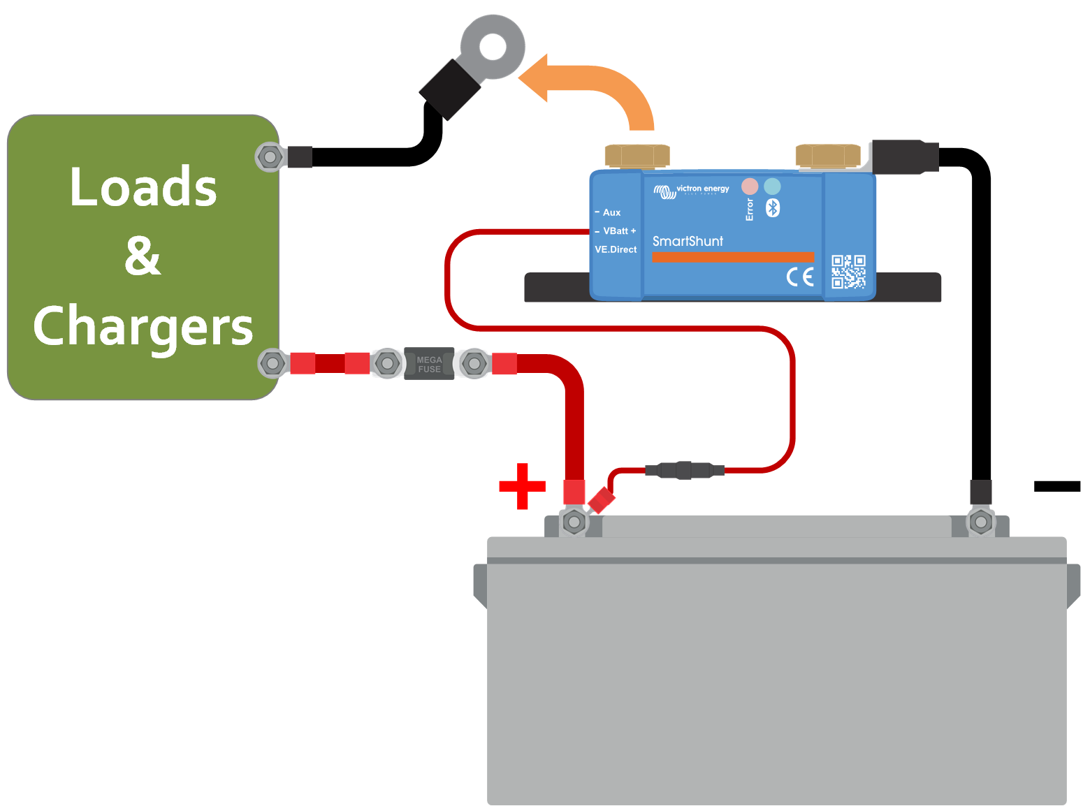

7.2.13. Calibrarea curentului nul
Această opțiune poate fi utilizată pentru calibrarea citirii nule atunci când sistemul de monitorizare a bateriei citește un curent diferit de zero chiar și atunci când nu există sarcină și bateria nu este în încărcare.
Calibrarea curentului nul nu este necesară (aproape) niciodată. Efectuați această procedură numai în cazul în care sistemul de monitorizare a bateriei arată prezența curentului atunci când sunteți absolut sigur că nu este prezent curentul. Unica modalitate de a vă asigura de aceasta este să deconectați fizic toate firele și cablurile racordate la partea șuntului marcată LOAD MINUS. Procedați deșurubând șurubul șuntului și îndepărtând toate firele și cablurile conectate în partea respectivă a șuntului. Varianta alternativă, și anume oprirea tuturor consumatorilor și a încărcătoarelor, NU este suficient de precisă întrucât nu elimină valorile scăzute ale curenților de standby.
Asigurați-vă că nu există cu siguranță curent prezent în sau din baterie (deconectați cablul dintre consumator și șunt), apoi apăsați CALIBRATE în aplicația VictronConnect.
Efectuarea calibrării curentului nul.

7.4.4. Direcția de măsurare a curentului
Setarea direcției de măsurare a curentului vă permite să alegeți pe care parte a șuntului este conectată bateria (sau banca de baterii). Acest lucru asigură că calculele fluxului de curent utilizează polaritatea corectă.
Mod normal: negativul bateriei este conectat la terminalul bateriei șuntului.
Mod inversat: negativul bateriei este conectat la terminalul de sarcină al șuntului.
Setare aplicație VictronConnect | Setare implicită | Moduri |
Direcția de măsurare a curentului | Normal | Normal Inversat |
Setare pe afișajul BMV | Setare implicită | Moduri |
Inversare direcție șunt (setare 76) | oprit | oprit on |
