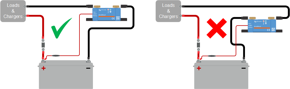

10.3.1. Laad- en ontlaadstroom zijn verwisseld
De laadstroom moet worden weergegeven als een positieve waarde. Bijvoorbeeld: 1,45 A.
De ontlaadstroom moet als een negatieve waarde worden weergegeven. Bijvoorbeeld: -1,45 A.
Als de laad- en ontlaadstroom omgedraaid zijn dan moeten de negatieve stroomkabels op de accumonitor omgewisseld worden.

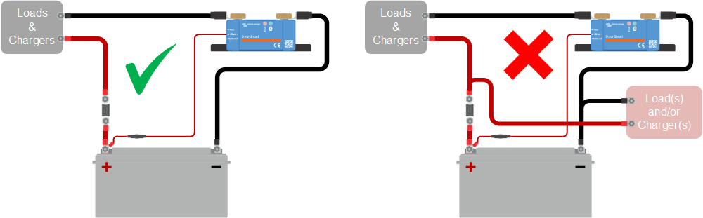

De minpunten van alle belastingen en de laadbronnen in het systeem moeten worden aangesloten op de min-pool van de shunt.
Als de minpunten van een belasting of een laadbron direct met de negatieve accu-aansluiting of de “accu min”-pool van de shunt verbonden is, dan zal de stroom niet door de accumonitor gaan en zal de accumonitor worden uitgesloten van de totale stroommeting en de laadstatusmeting.
De accumonitor geeft een hogere laadstatus weer dan de werkelijke laadstatus van de accu.
