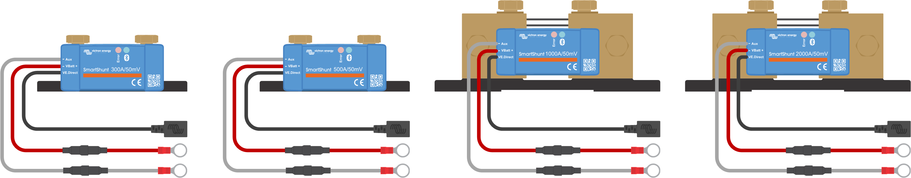

De SmartShunt IP65 is verkrijgbaar in 3 maten, te weten: 500 A, 1000 A en 2000 A.
SmartShunt IP65 500A, SmartShunt IP65 1000A en SmartShunt IP65 2000A.
