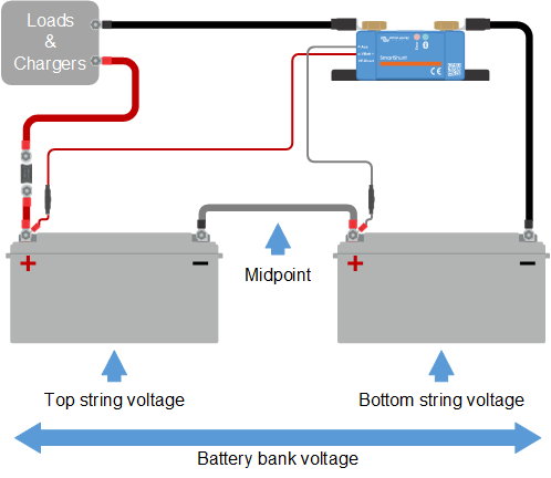

Une alarme ponctuelle peut être générée en contrôlant le point médian du banc de batteries (par ex. en divisant la tension de série en deux et en comparant les deux moitiés de tension de série).
L'écart du point médian sera léger si le banc de batteries est au repos, et il augmentera :

9.2. Calcul de l'écart du point médian
Le contrôleur de batterie mesure le point médian, puis calcule l'écart en pourcentage par rapport au point médian espéré.
Où : d est l'écart en % Vt est la tension de série la plus haute Vb est la tension de série la plus basse V est la tension de la batterie (V = Vt + Vb) |
