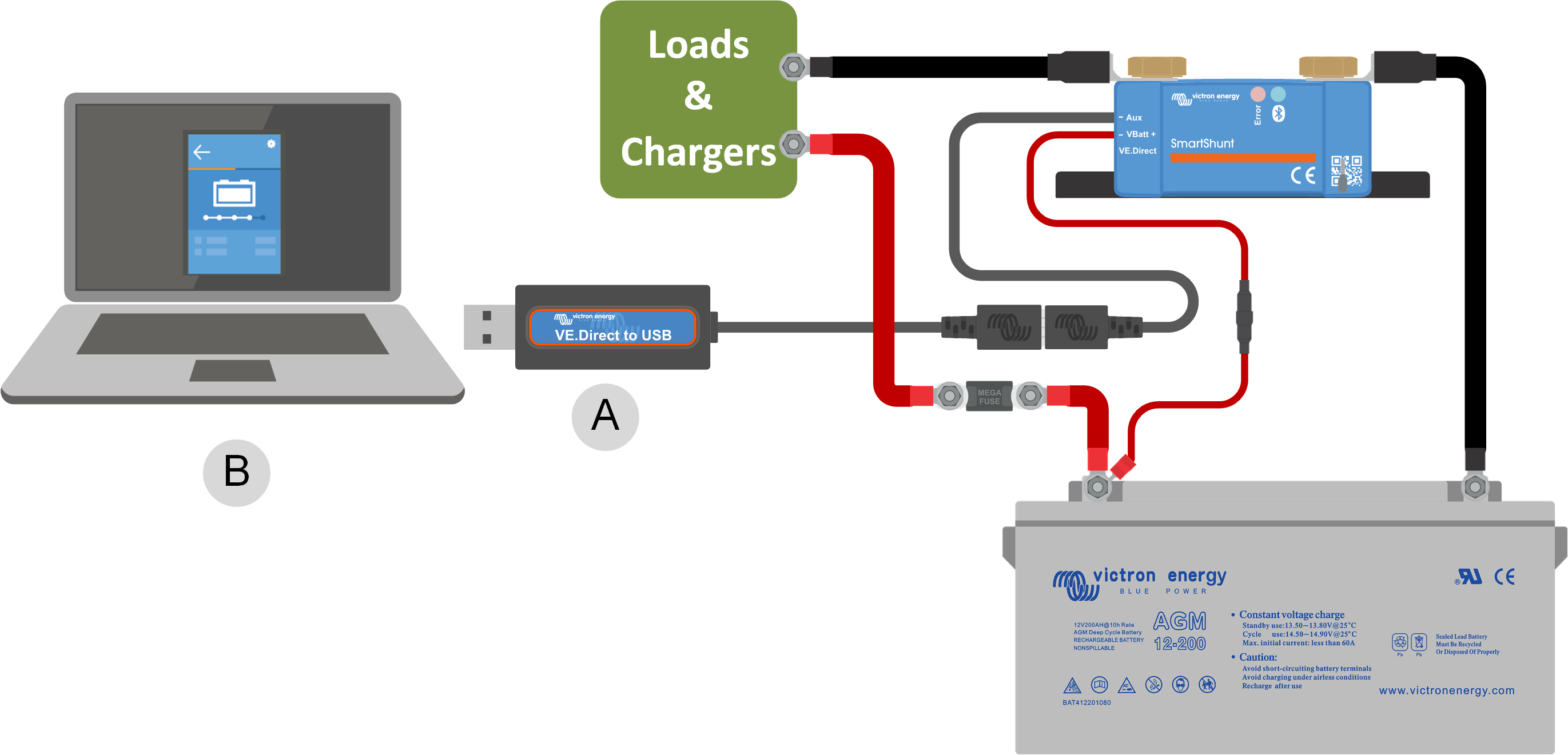

Exemple de branchement d’une interface VE.Direct-USB entre le contrôleur de batterie et un ordinateur.
# | Description |
A | Interface VE.Direct-USB. |
B | Ordinateur de bureau ou portable. |

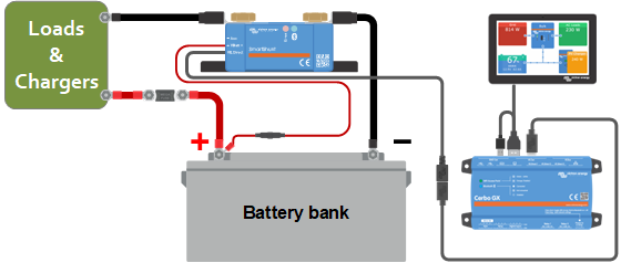

Exemple de raccordement d’un contrôleur de batterie à un dispositif GX.
# | Description |
A | Câble VE.Direct |
B | Dispositif GX |
C | Supervision locale à travers la WiFi ou Ethernet |
D | Internet |
E | Supervision à distance à travers le portail VRM |

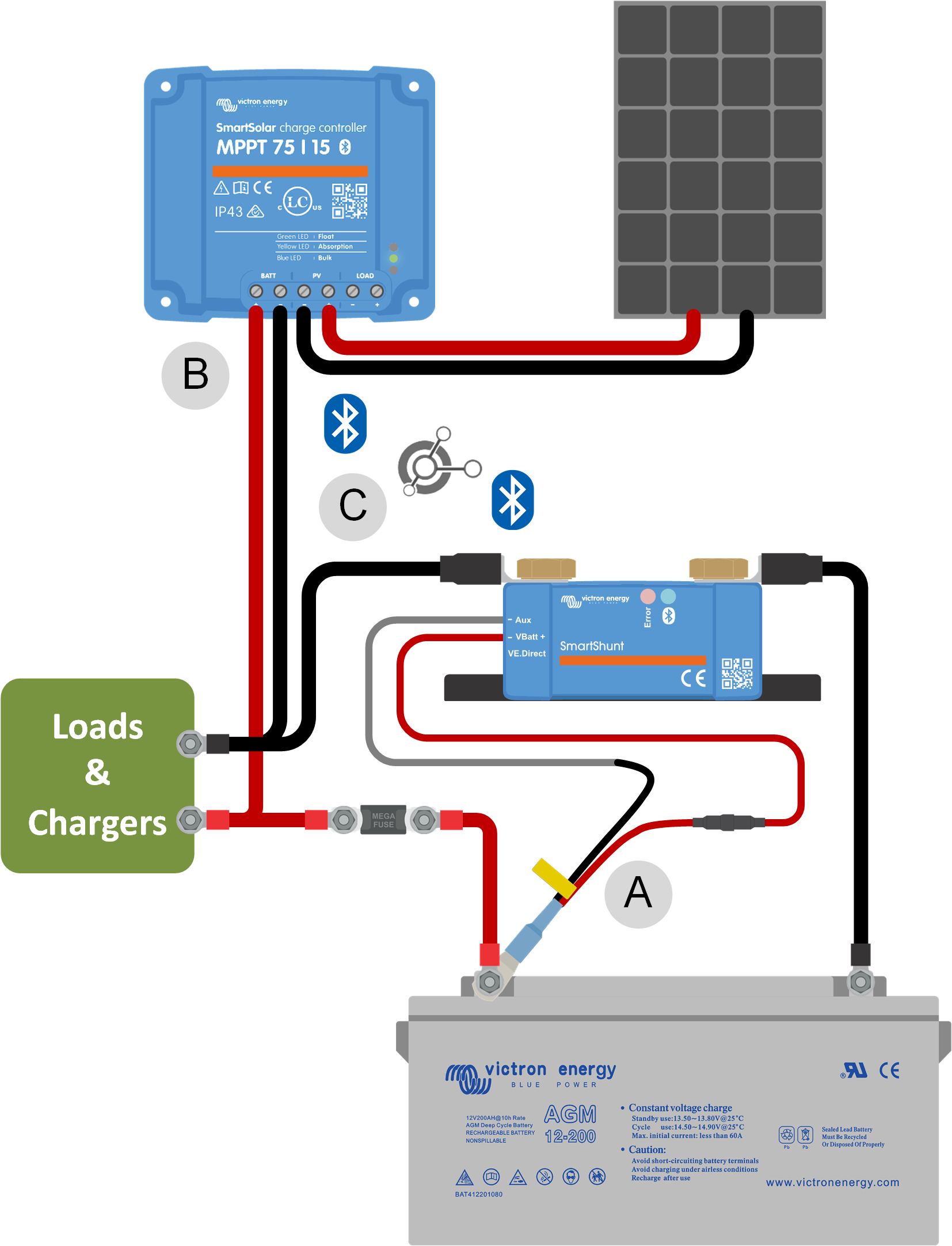

Exemple d’un système avec un réseau VE.Smart qui contient un contrôleur de batterie avec une sonde de température et un chargeur solaire. Le chargeur solaire reçoit les informations de tension et de température de la batterie depuis le contrôleur de batterie et utilise ces informations pour optimiser ses paramètres de charge. Cela permet d’améliorer l’efficacité de la charge et de prolonger la durée de vie de la batterie.
Pour que le contrôleur de batterie fasse partie d’un réseau VE.Smart, vous devrez soit créer un réseau, soit rejoindre un réseau existant. Cette configuration se trouve dans l’application VictronConnect. Accédez à la page du contrôleur de batterie, puis à Paramètres -> Réseau intelligent. Veuillez consulter le manuel du réseau VE.Smart pour de plus amples renseignements.
Création d’un réseau VE.Smart à l’aide de l'application VictronConnect.
Exemple d’un système contenant un contrôleur de batterie avec une sonde de température et un chargeur solaire, les deux utilisant le réseau VE.Smart.
# | Description |
A | Sonde de température |
B | Chargeur solaire. |
C | Connexion du réseau VE.Smart via Bluetooth. |
