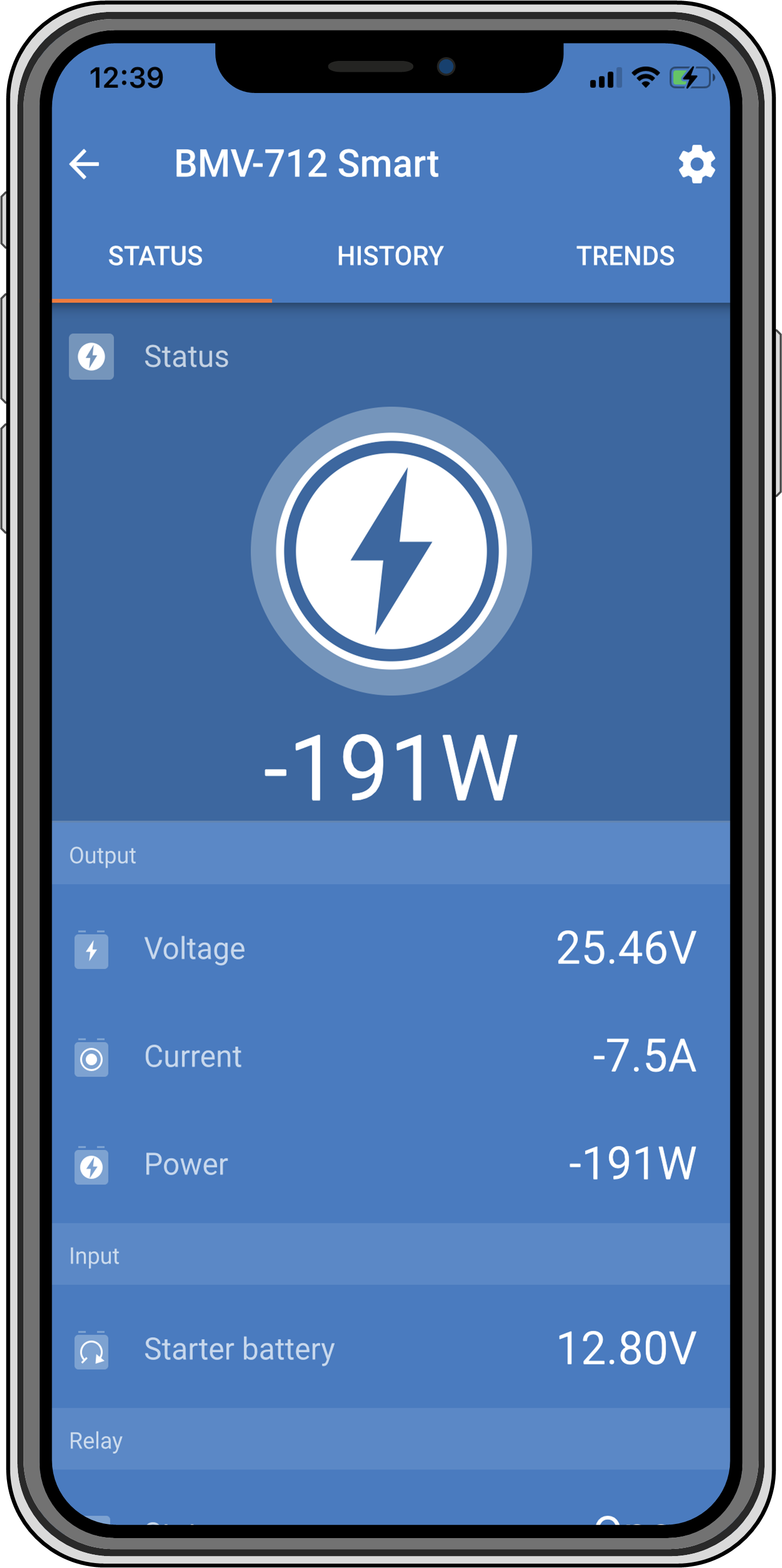

5.8. Fonctionnement en tant que compteur CC
Le contrôleur de batterie peut être configuré en tant que compteur électrique CC. Il sert alors à mesurer la production ou la consommation CC d’un appareil concret dans un système, comme par exemple un alternateur, une éolienne ou un hydrogénérateur. Ou également la consommation d’un circuit ou d’une consommation spécifique dans un système CC.
Lorsque l’appareil est en mode Compteur CC, les valeurs de tension, courant et puissance sont affichées.
Écran d’état d’un contrôleur de batterie fonctionnant en mode contrôleur CC dans l’application VictronConnect.
