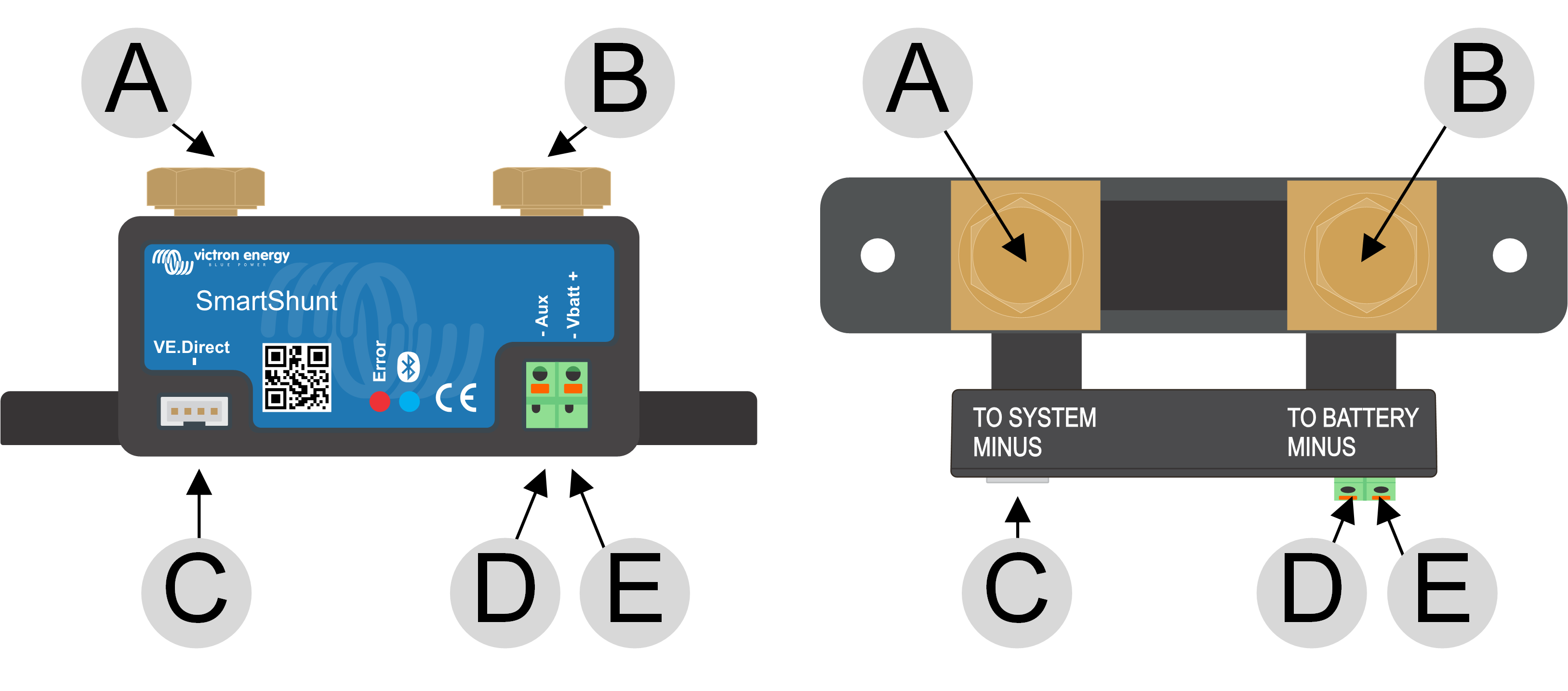

3.3. Vue d'ensemble des connexions
# | Connexion du SmartShunt | Type de borne |
A | LOAD MINUS (pôle négatif de la consommation) | Boulon M10 (modèle 300 A : M8) |
B | BATTERY MINUS (pôle négatif de la batterie) | Boulon M10 (modèle 300 A : M8) |
C | VE.Direct | Borne VE.Direct |
D | Aux | Cosse à anneau M10 (modèle 300 A : M8) |
E | Vbatt+ | Cosse à anneau M10 (modèle 300 A : M8) |
