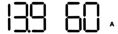

Après avoir appliqué la puissance du secteur, et que l'arrêt à distance n'est pas actif, l'écran affichera les points suivants :
tous les icônes de l'écran seront visibles pour vérifier le fonctionnement correct de l'affichage.
- Le rétro-éclairage de l'écran est sur ON.
- Ensuite, le numéro de la version logicielle sera affiché.
- Enfin, l'état actuel est affiché sur l'écran :
- À l'aide de la sonde de tension, la tension de batterie réelle s'affiche.
| Tension de sortie | Courant de charge | |
| Mode Chargeur de batterie | État de charge | |
| Si la prise secteur clignote, la tension du secteur est inférieure à la valeur normale, et le chargeur réduit le courant de charge maximal. |

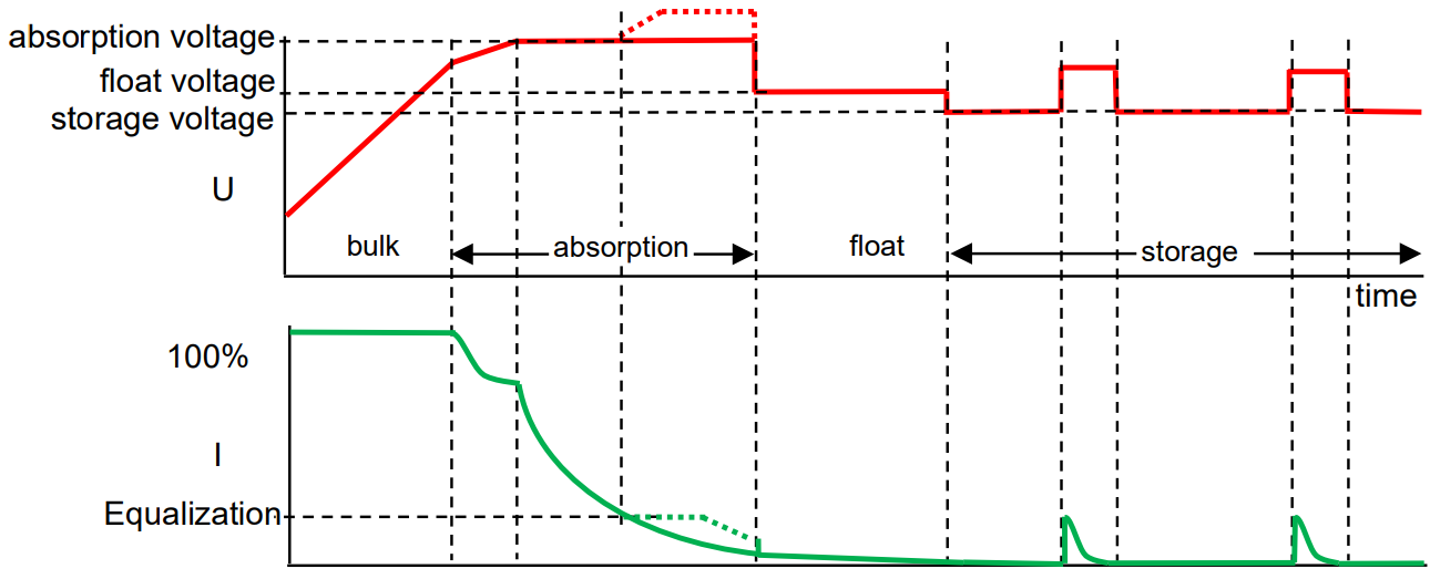

4.2. Courbe de charge à sept étapes pour les batteries au plomb
Illustration 3 Tension et courant durant les différents états de charge de la batterie
4.2.1. Bulk
Mode qui s’applique lorsque le chargeur est démarré ou si la tension de la batterie descend en dessous de 13,2 V/26,4 V (en raison d’une charge lourde) pendant au moins 1 minute. Le courant constant est appliqué jusqu’à ce que la tension de gazage soit atteinte (14,4 V/18,8 V).
4.2.2. BatterySafe
Si la tension d'absorption est configurée à plus de 14,4/28,8 V, le taux d'augmentation de la tension au-delà de 14,4/28,8 V est limité à 7 mV/14 mV par minute afin d'empêcher un gazage excessif.
4.2.3. Absorption
Une fois la tension d'absorption atteinte, le chargeur fonctionne en mode de tension constante.
En cas de charge adaptative, le temps d'absorption dépend du temps Bulk, voir section 3.2.
4.2.4. Égalisation automatique
Si une égalisation automatique a été configurée sur « on », la période d'absorption est suivie d'une seconde période de courant constant limité par la tension : voir section 3.3. Cette fonction chargera les batteries VRLA à 100 %, et elle empêchera la stratification de l'électrolyte dans les batteries à électrolyte liquide.
Sinon, une égalisation manuelle peut être appliquée.
4.2.5. Float
Après une charge en mode Float, la tension de sortie est réduite au niveau de veille. Ce niveau n'est pas suffisant pour compenser une décharge automatique lente de la batterie, mais il limitera au minimum la perte d'eau et la corrosion des plaques positives si la batterie n'est pas utilisée.
4.2.6. Veille
4.2.7. Rafraichissement hebdomadaire de la batterie
Une fois par semaine, le chargeur entrera en mode Absorption répétée pendant une heure pour « rafraichir » (c.à.d. charger entièrement) la batterie.
