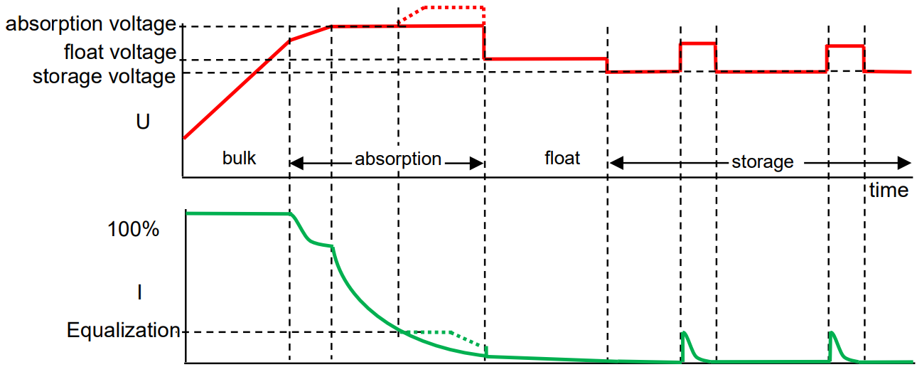

4.2. Curva de carga de siete etapas para baterías de plomo-ácido
Figura 3 La tensión y la corriente durante distintas fases de la carga de la batería.
4.2.1. Carga inicial
Se activa al arrancar el cargador o cuando la tensión de la batería cae por debajo de 13,2 V/26,4 V (debido a la intensidad de la carga) durante al menos 1 minuto. Se aplica una corriente constante hasta alcanzar la tensión de gaseado (14,4 V / 28,8 V).
4.2.2. BatterySafe
Si la tensión de absorción está fijada por encima de los 14,4 V/28,8 V, la velocidad de incremento de la tensión más allá de los 14,4 V/28,8 V se limitará a 7 mV/14 mV por minuto para evitar un exceso de gaseado.
4.2.3. Absorción
Una vez alcanzada la tensión de absorción, el cargador funcionará en modo de tensión constante.
En caso de carga adaptativa, el tiempo de absorción dependerá del tiempo de carga inicial, ver sección 3.2.
4.2.4. Ecualización automática
Si la ecualización automática ha sido activada, al periodo de absorción le seguirá un segundo periodo de corriente constante limitada por la tensión: ver sección 3.3. Esta función cargará las baterías VRLA al 100 % y evitará la estratificación del electrolito en las baterías inundadas.
Alternativamente, se podrá llevar a cabo una ecualización manual.
4.2.5. Flotación
Después de la carga de flotación, se reduce la tensión de salida a nivel de almacenamiento. Este nivel no es suficiente para compensar la lenta autodescarga de la batería, pero limitará la pérdida de agua y la corrosión de las placas positivas al mínimo cuando la batería no esté en uso.
4.2.6. Almacenamiento
4.2.7. “Refresco” semanal de la batería
Una vez a la semana el cargador entrará en modo de absorción repetida durante una hora para “refrescar” la batería (esto es, para cargarla completamente)
