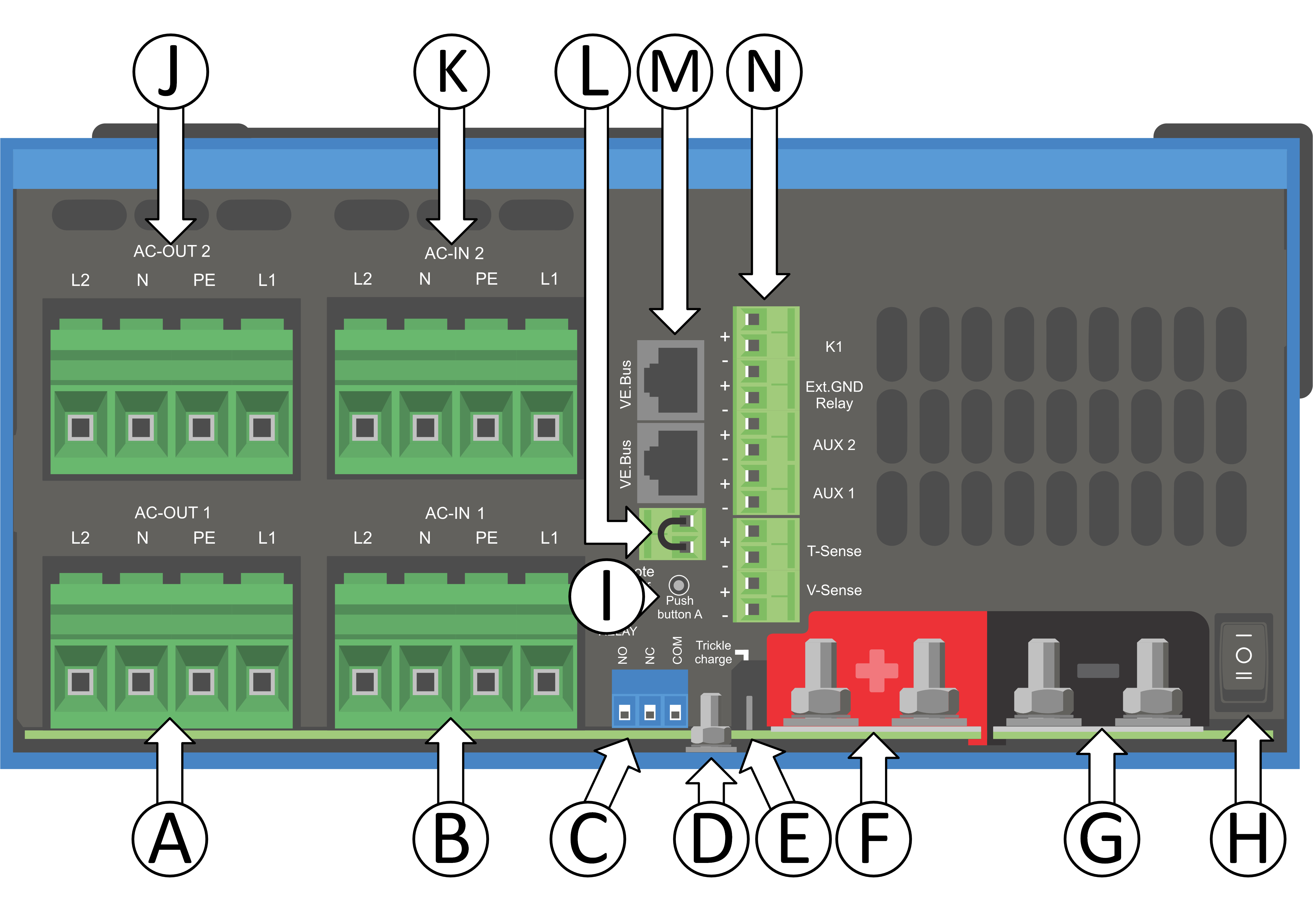

8.1. A: Descripción de las conexiones
A | Conexión de carga 1 - AC-OUT 2 - De izquierda a derecha: L2 (fase 2), N (neutro), PE (tierra/masa), L1 (fase 1) |
B | Entrada CA 1 - AC-IN 2 - De izquierda a derecha: L2 (fase 2), N (neutro), PE (tierra/masa), L1 (fase 1) |
C | Relé auxiliar - De izquierda a derecha: NO, NC, COM |
D | Conexión a tierra primaria (PE) - tornillo M8 |
E | Terminal positivo carga de mantenimiento |
F | Conexiones positivas de la batería - 2 tornillos M8 |
G | Conexiones negativas de la batería - 2 tornillos M8 |
H | Interruptor de encendido - Para encender: 1=Encendido, 0=Apagado, ||=solo cargador |
I | Pulse el botón A - Para efectuar un arranque sin asistentes |
J | Conexión de carga 2 - AC-OUT 2 - De izquierda a derecha: L2 (fase 2), N (neutro), PE (tierra/masa), L1 (fase 1) |
K | Entrada CA 2 - AC-IN 2 - De izquierda a derecha: L2 (fase 2), N (neutro), PE (tierra/masa), L1 (fase 1) |
M | Conectores VE.Bus - 2 x RJ45: Para control remoto y/o funcionamiento en paralelo o trifásico |
L | Conector on/off remoto - Contacto corto para poner en “on” |
N | Terminal I/O, de arriba a abajo:

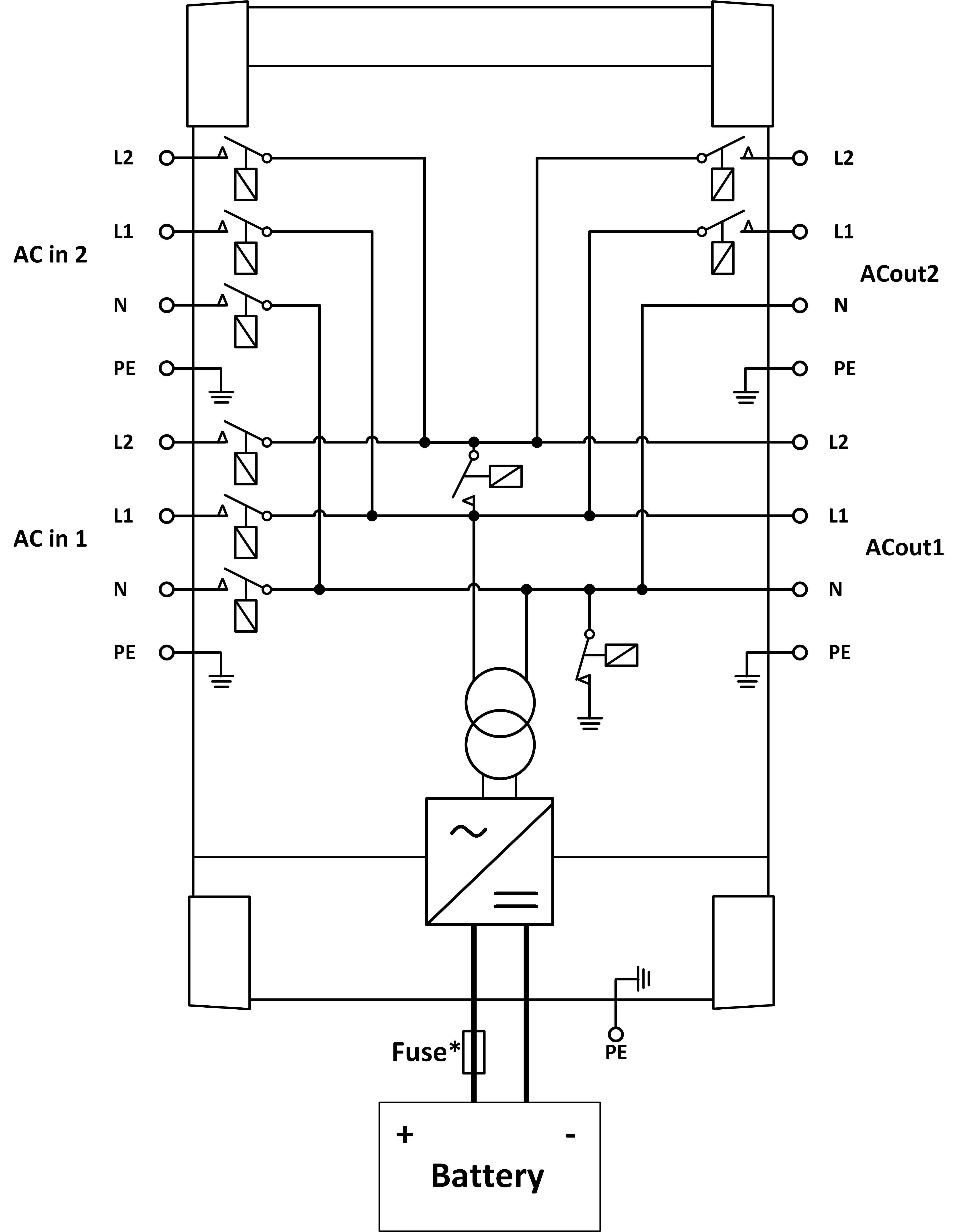

8.2. B: Diagrama de bloques
* Véase la tabla del Capítulo 4.2 “Fusible CC recomendado”.

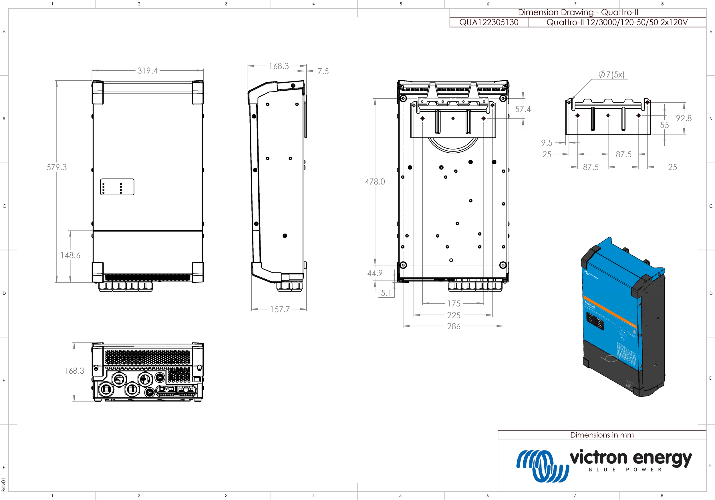

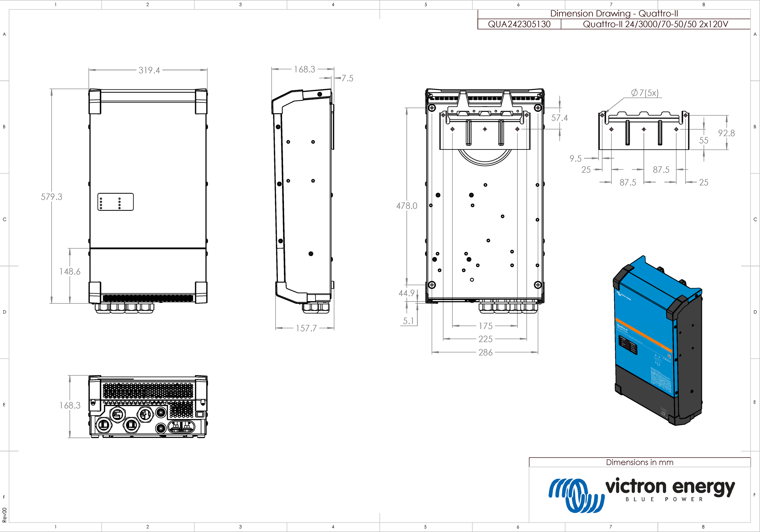

8.5. G: Dimensiones de la carcasa

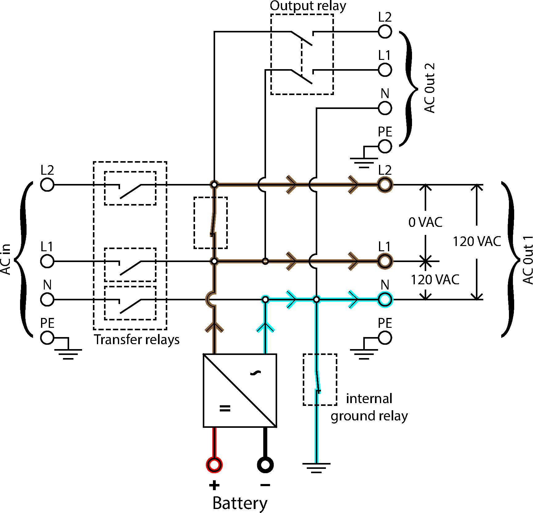

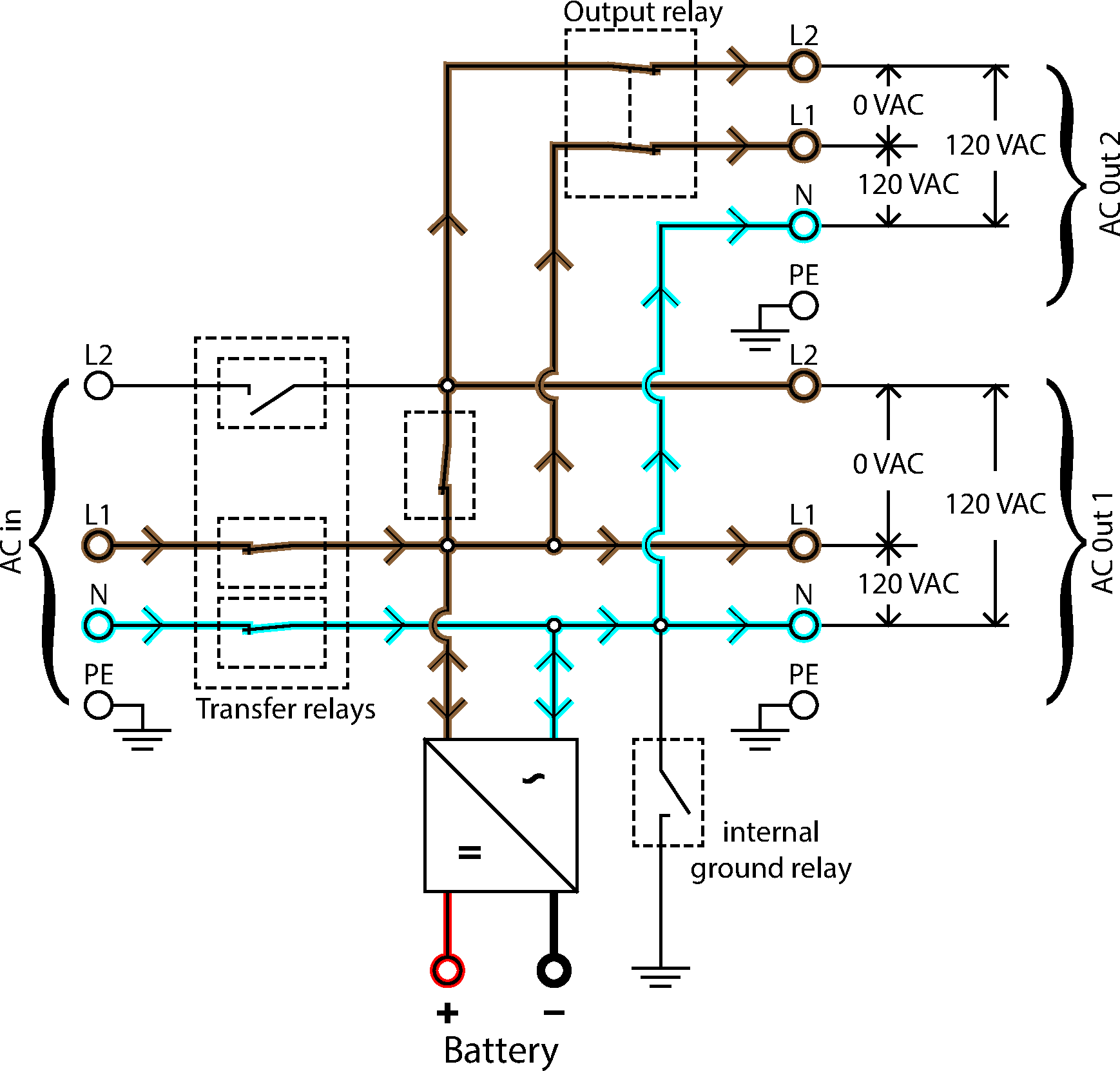

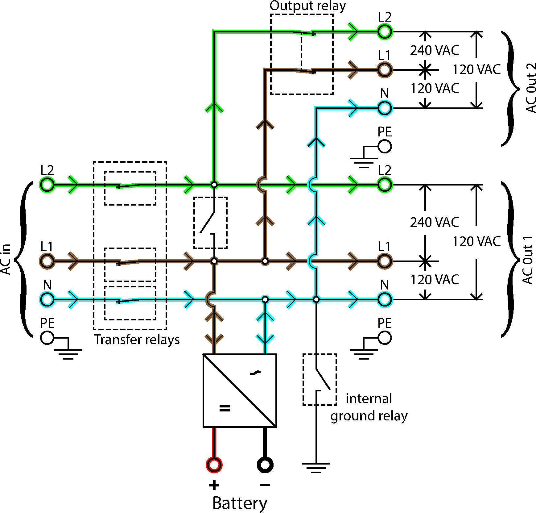

8.6. Diagramas de flujo de energía
Flujo de energía inversor
Flujo de energía monofase
Flujo de energía fase dividida
