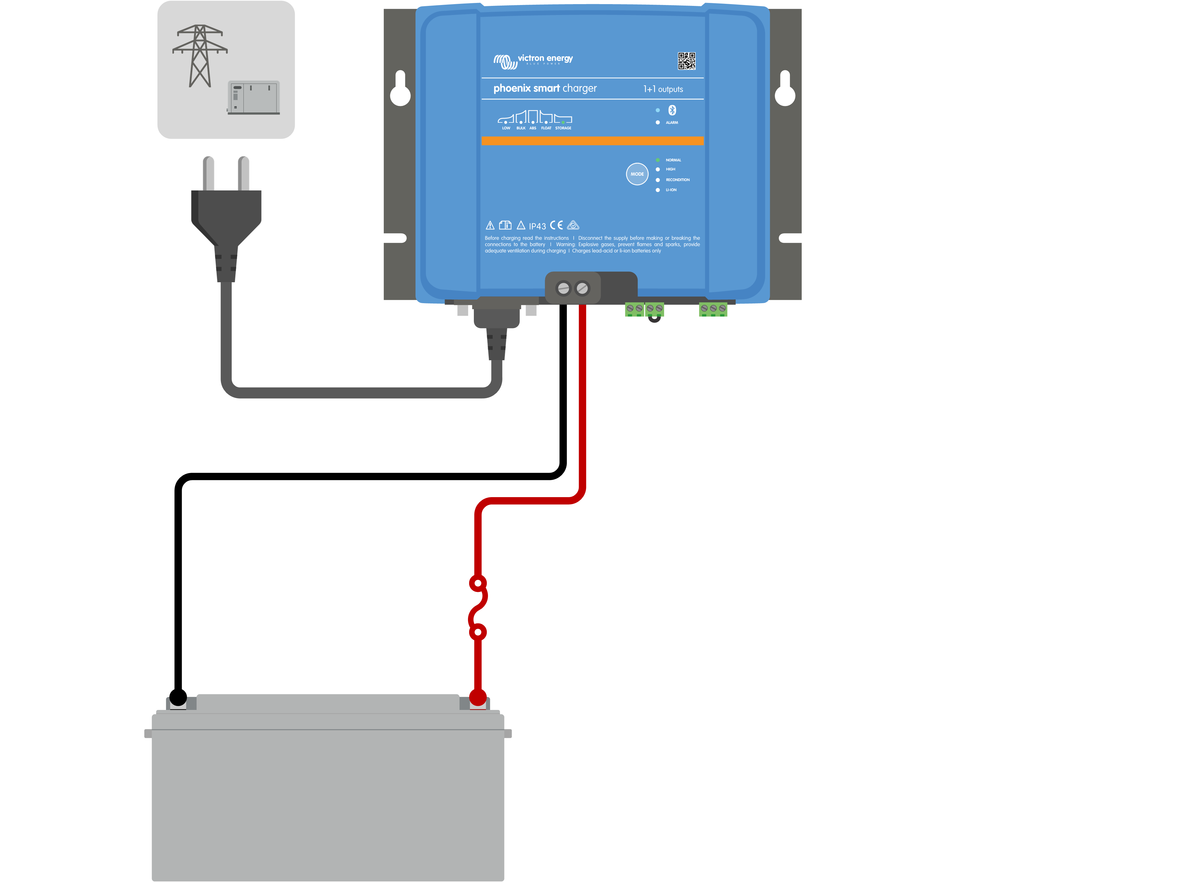

A Smart IP43 Charger gama foi projetada para ser montada permanentemente usando os flanges de montagem integrados ao dissipador de calor.
Identifique/forneça um local adequado e seguro para o carregador num substrato não inflamável com, pelo menos, 10 cm de espaço livre ao redor do carregador e bom fluxo de ar/ventilação natural; não instale nem coloque/utilize o carregador em cima da bateria, diretamente acima da bateria ou num compartimento vedado com a bateria.
Monte o Smart IP43 Charger verticalmente com os terminais voltados para baixo; fixe-os usando parafusos de cabeça combinada adequados através dos orifícios/ranhuras de montagem.
Ligue os cabos de alimentação de CC adequada entre os terminais da Smart IP43 Charger BATTERY (aperte os parafusos dos terminais a 2,4 nm) e a bateria ou o barramento de distribuição do sistema de CC; todos os LED se acenderão brevemente quando a alimentação de CC estiver ligada.
Há instruções específicas de conexão de cabos para carregar uma bateria instalada nm veículo; consulte a secção «Installation > Wiring» (Instalação > Cablagem) para obter mais informações.
Ligue o cabo de alimentação CA do Smart IP43 Charger a uma tomada elétrica; após um breve atraso, todos os LED acendem-se brevemente, depois os LED que indicam o modo de carga atual e o estado de carga acendem-se.

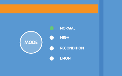

Prima (e solte) o botão MODE (modo) no Smart IP43 Charger para percorrer e selecionar o modo de carga integrado mais adequado (Normal, Normal + Renovação, Elevado + Renovação ou Li-ion).
O LED ao lado do modo de carga selecionado atualmente (NORMAL / HIGH / LI-ION) acende-se, bem como o LED RECONDITION, se estiver ativado.
