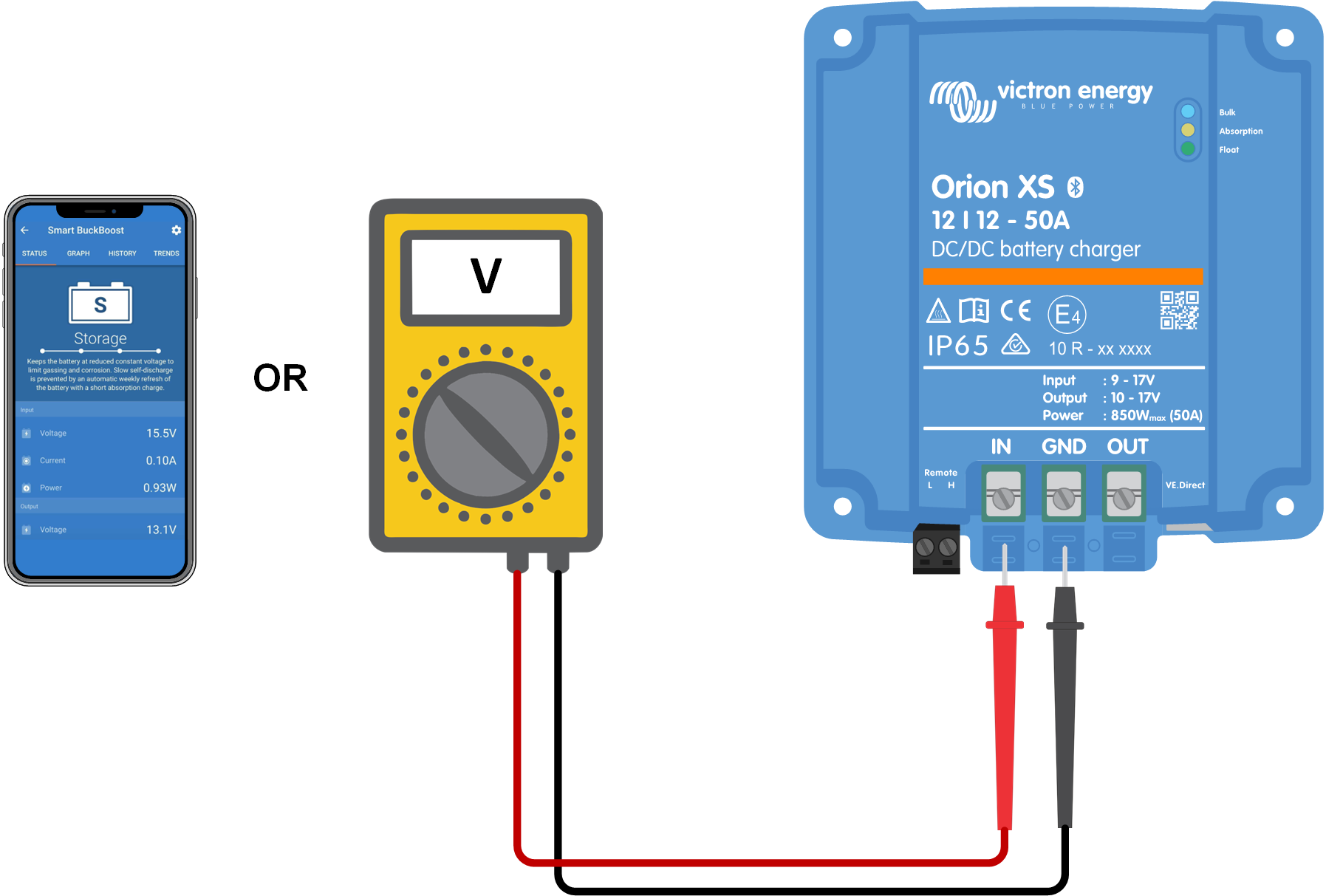

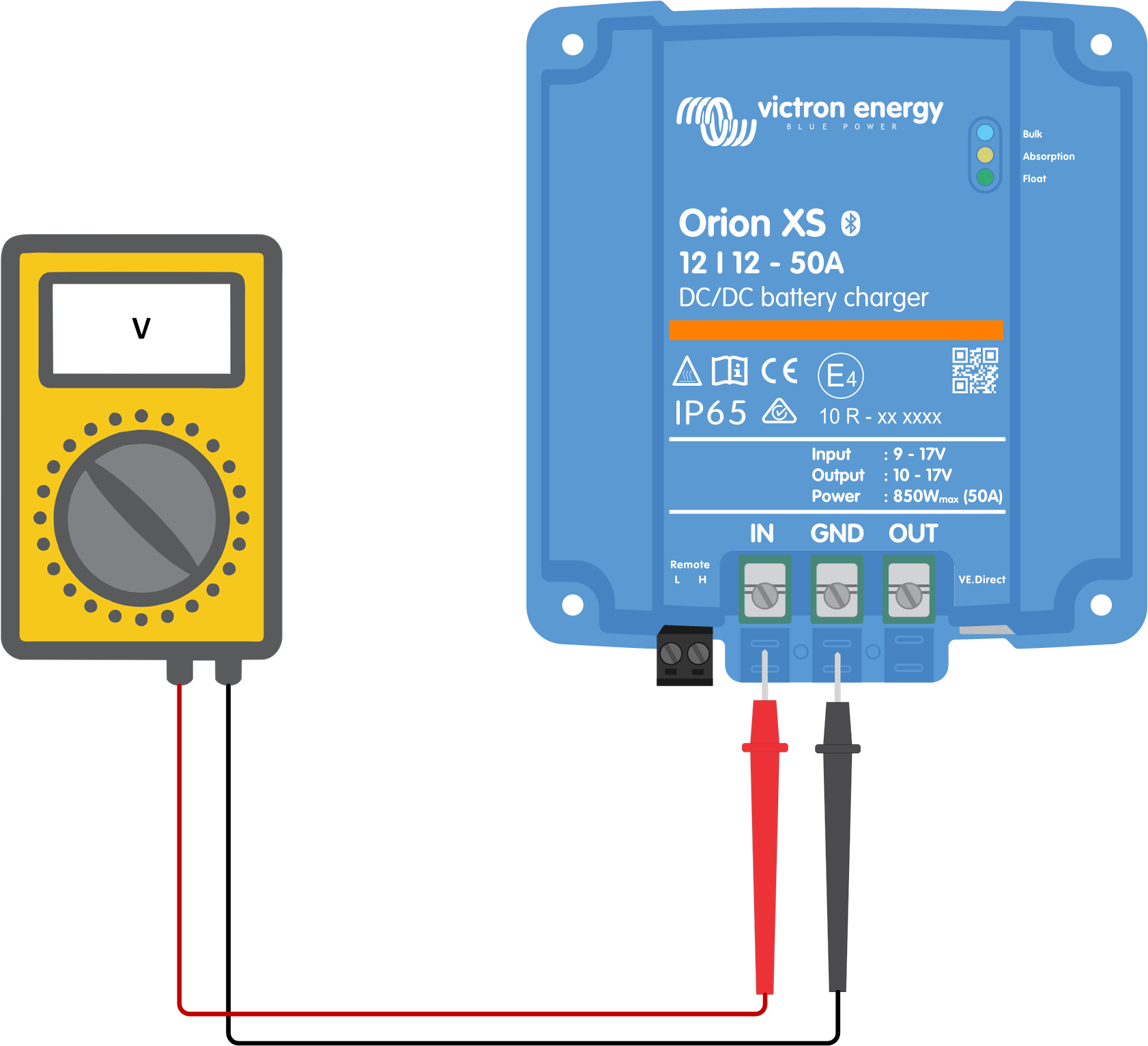

5.1.2. Verificar a alimentação da bateria
Verifique se o carregador está a receber energia da bateria; isso pode ocorrer na entrada e na saída ou em ambos.
Normalmente, a tensão da bateria pode ser verificada através da aplicação VictronConnect, de um ecrã ou de um dispositivo GX. No entanto, neste caso, o controlador não está operacional, pelo que a tensão tem de ser medida manualmente. Meça a tensão da bateria nos terminais de bateria do carregador solares com um multímetro.
A razão para medir a tensão da bateria nos terminais do carregador solar é a exclusão de potenciais problemas na cablagem, nos fusíveis e/ou nos disjuntores no percurso entre a bateria e o carregador.
Dependendo do resultado da medição, faça o seguinte:
Tensão da bateria | Estado operacional | Ação a tomar |
Sem tensão | Apagado | Reponha a alimentação da bateria |
Tensão correta | Apagado | Pode haver uma avaria no carregador Contacte o seu revendedor ou distribuidor Victron |
Tensão correta | Aceso | Verifique se existem erros ativos através da aplicação VictronConnect, de um monitor ou de um dispositivo GX. |

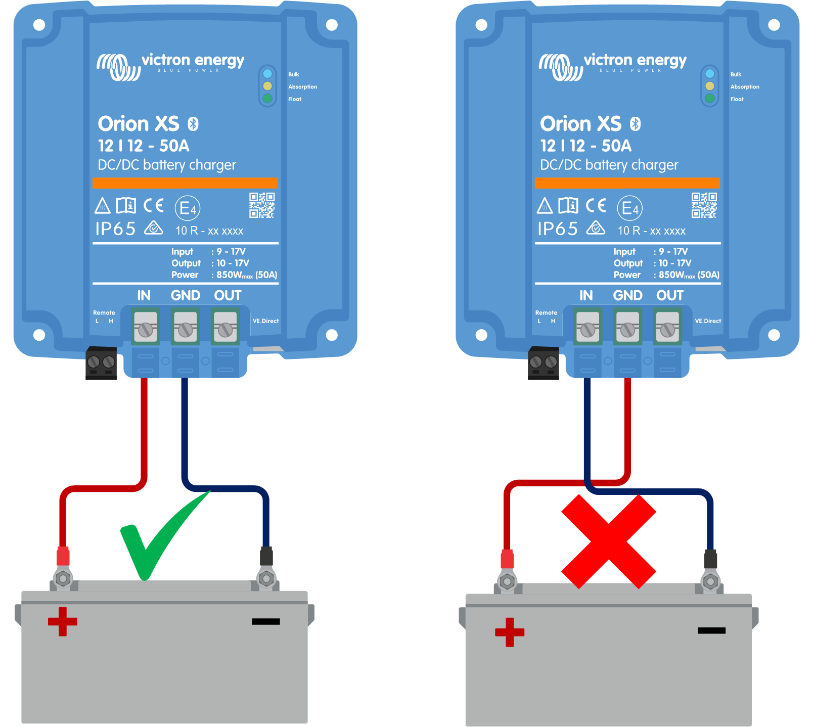

5.1.4. Polaridade da bateria invertida
A polaridade invertida ocorre quando o cabo de bateria negativo e o positivo são trocados acidentalmente. O negativo da bateria foi ligado ao terminal positivo e o positivo da bateria foi ligado ao terminal negativo.
Exemplos de polaridade da bateria correta e incorreta (invertida).
Nota
Certifique-se de que um cabo vermelho ou um cabo rotulado como positivo pode não significar necessariamente que é, de facto, positivo. Pode ter ocorrido um erro de cablagem ou rotulagem durante a instalação.
A polaridade de bateria invertida pode ser acompanhada por um fusível de bateria fundido (o instalado no cabo da bateria).
Cuidado
O Orion XS não está protegido contra a polaridade da bateria invertida e quaisquer danos causados não estão cobertos pela garantia.

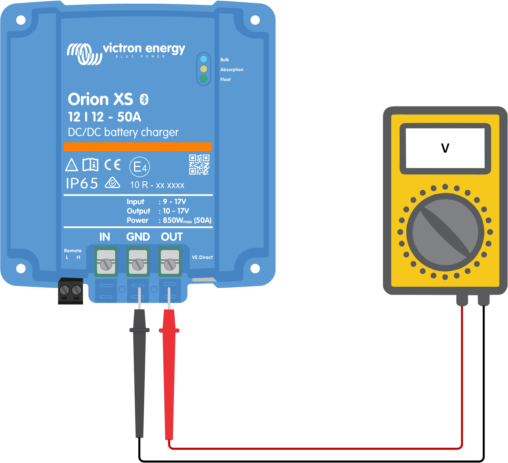

Verificar a queda de tensão no cabo da bateria
Esta verificação apenas deve ser realizada se o Orion XS estiver na fase de carga inicial e em carregamento com a corrente total.
Meça a tensão nos terminais da bateria do Orion XS com a aplicação VictronConnect ou com um multímetro.
Meça a tensão da bateria nos terminais respetivos com um multímetro.
Compare as duas tensões para ver se existe uma diferença de tensão.
