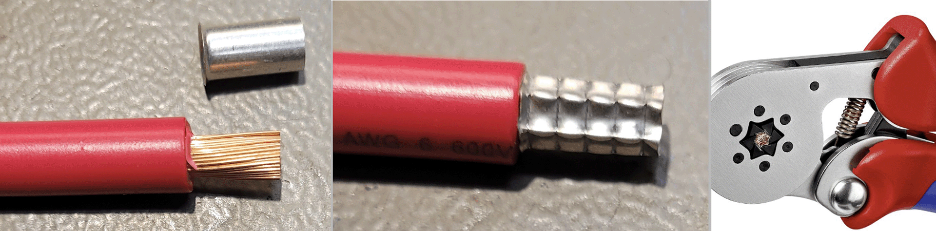

A utilização de ponteiras não é necessária para os cabos da tabela anterior. Se for utilizado um cabo ainda mais fino, uma ponteira pode ajudar a agrupar os fios soltos. No entanto, compete ao instalador certificar-se de que o cabo está fixado corretamente. O cabo de ligação, com ou sem ponteira, deve ser grampeado adequadamente para garantir uma baixa resistência de contacto.
Nota: Se preferir utilizar uma virola, opte por uma virola bootlace para garantir que o alívio de tensão agarra o isolamento do cabo como pretendido. Um cabo de 16 mm² com uma virola só encaixará se for cravado hexagonalmente; uma cravação quadrada não encaixará.
Virola de bootlace cravada hexagonalmente
Preparação para uma montagem correta dos fios de filamento fino no bloco de terminais de parafuso
Corte o cabo a direito sem fibras soltas ou em ziguezague. A utilização de cortadores de arame permite realizar um corte direito.
Certifique-se de que não corta os fios finos ao remover o isolamento.
Abra completamente o parafuso no bloco de terminais de parafuso para evitar que fios finos fiquem presos atrás do parafuso e sejam comprimidos. Deve ter isto em atenção quando usar o diâmetro do fio máximo.
Aperte o parafuso com o binário correto; consulte Binário recomendado e anote o tamanho e a classe do fio. Nunca aplique menos que o binário recomendado.
Mantenha o binário recomendado durante, pelo menos, 5 s; isto vai dar tempo ao parafuso para assentar com o binário configurado. Assim maximiza a força no fio, mantendo assim um padrão de contacto estanque ao gás durante os ciclos de aquecimento e arrefecimento no tempo. Demore o tempo necessário para fazer isto corretamente. Isto é importante. É um requisito de ensaio UL486 e um requisito para todas as instalações de fábrica e no terreno.

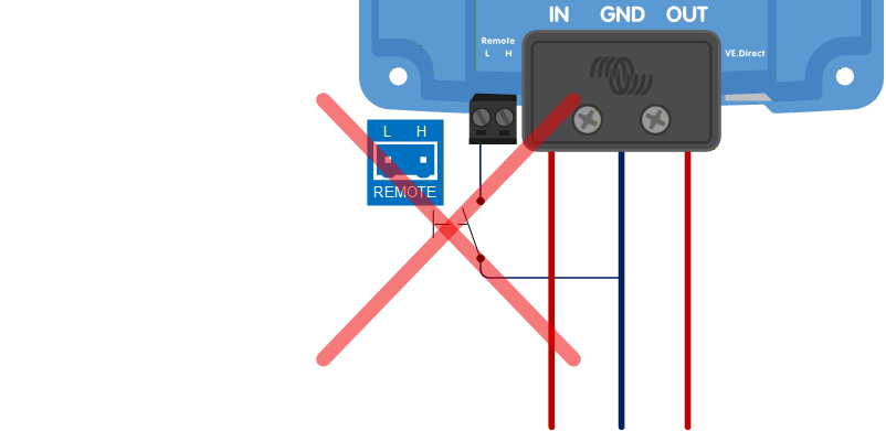

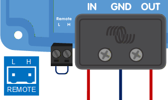

3.9. Configuração da ligação para ligar / desligar remoto
A função de ligar/desligar remoto liga e desliga o Orion XS através do conector remoto de dois polos (pinos L e H), sem interromper a cablagem CC de elevada potência. Permite selecionar quatro opções de cablagem, dependendo do que está disponível na instalação: um comutador simples, um sinal positivo ou negativo comutado já presente no sistema ou um contacto de controlo da carga do BMS.
O Orion XS é fornecido com um anel metálico (ponte) instalado entre os pinos L e H. Com o anel metálico posicionado, a unidade está sempre ligada. Para ligar e desligar a unidade de forma remota, remova o anel metálico e utilize uma das seguintes opções. |
Nota
Tenha em atenção a tolerância de tensão entre os pinos L e H: +/- 70 VCC
a) Um comutador conectado entre os pinos L-H | b) Um comutador entre o positivo da bateria e o pino H |
![]() Impedância do nível do comutador em ON entre os pinos L-H < 30 kΩ | ![]() Nível do comutador em ON > 4 V |
c) Um comutador entre o pino L e a terra | d) controlo BMS através do pino H |
![]() Nível do comutador em ON < 6 V | ![]() A saída ATC do BMS controla o pino H |
O Orion XS está ligado quando, pelo menos, uma das seguintes condições é satisfeita: Os pinos L e H estão interligados, quer através do anel metálico, quer de um comutador (opção a), o pino H é elevado (opções b e d) ou o pino L é ligado ao negativo da bateria (opção c). Se nenhuma destas condições for satisfeita, a unidade está desligada.
A opção a) é a mais simples: um comutador simples ou contacto de relé, sem ligação aos polos da bateria. As opções b) e d) são adequadas nas instalações que disponham de um sinal positivo comutado, como um contacto de controlo da carga do BMS (ATC). A opção c) é adequada para instalações que disponham de um sinal negativo comutado como, por exemplo, um sinal comutado para o chassis de um veículo. A opção c) não pode ser combinada com um sinal externo de funcionamento do motor; consulte a secção Cablagem do sinal de funcionamento do motor externo.

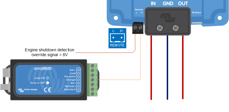

3.11. Cablagem do sinal de funcionamento do motor externo
Um sinal externo do funcionamento do motor informa o Orion XS de que o motor está a funcionar. Consulte a secção Utilizar um sinal externo do funcionamento do motor para saber quando este sinal é necessário e que fontes podem proporcioná-lo.
O sinal é ligado ao pino L do conector remoto. Aplicar mais de 8 V no pino L anula a deteção do motor desligado e ativa o carregador, mesmo se tiver detetado um motor desligado.

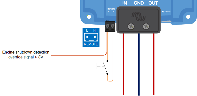

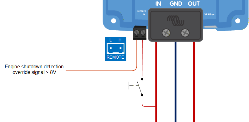

Exemplos de cablagem para o sinal externo com as várias opções de ligar/desligar remoto
Sinal externo quando a opção de ligar/desligar remoto a) é utilizada | Sinal externo quando a opção de ligar/desligar remoto b) é utilizada | ||
Um comutador entre os pinos L-H ou o anel metálico instalado na entrega |
Sinal externo quando a opção de ligar/desligar remoto c) é utilizada | Sinal externo quando a opção de ligar/desligar remoto d) é utilizada | |
O pino L já está ligado ao negativo da bateria. Portanto, não é permitido ligar um sinal positivo ao mesmo terminal. | ![]() A saída ATC do BMS controla o pino H |
