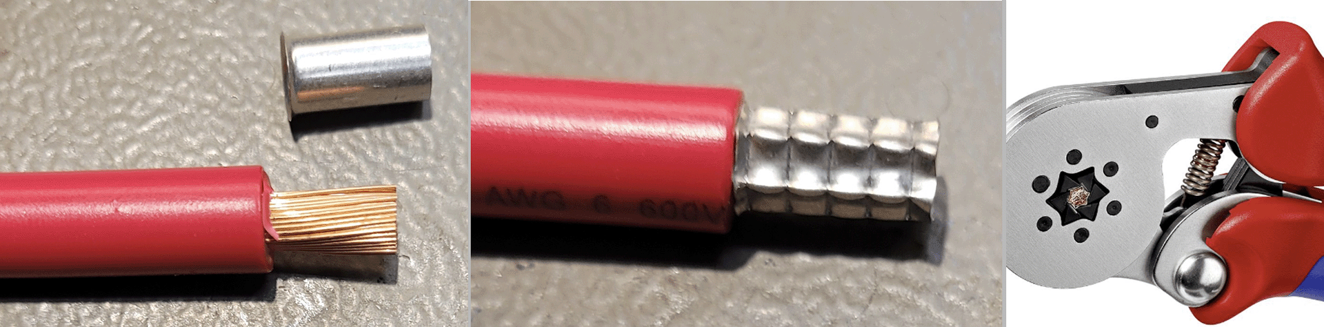

Het gebruik van adereindhulzen is niet vereist voor kabels van de bovenstaande tabel. Als er een nog dunnere kabel gebruikt wordt kan een adereindhuls helpen de losse draden te bundelen. Het is echter aan de installateur om ervoor te zorgen dat de kabel juist vastgemaakt is. De verbindingskabel, met of zonder een adereindhuls, moet grondig geklemd zijn om te zorgen voor lage contactweerstand.
Opmerking: Als er liever een adereindhuls gebruikt wordt, kies dan voor een geïsoleerde adereindhuls om er zeker van te zijn dat de trekontlasting de kabelisolatie grijpt zoals bedoeld. Een kabel van 16 mm² met een adereindhuls past alleen als deze zeshoekig is gekrompen; een vierkante krimp past niet.
Zeshoekig gekrompen adereindhuls
Voorbereiding voor juiste montage van fijndradige draden in het schroefklemmenblok
Snijd de kabel recht af zonder losse of versprongen draden. Gebruik van een draadsnijtang resulteert in rechte sneden.
Zorg ervoor dat er geen fijne draden loskomen bij het afstropen van de isolatie.
Open de schroef op het schroefklemmenblok om te voorkomen dat fijne draden vast komen te zitten achter de schroef en opstapelen. Besteed hier bijzondere aandacht aan bij het gebruik van de maximale draaddiameter.
Draai de schroef vast met het juiste aandraaimoment, raadpleeg Aanbevolen aandraaimoment en noteer de draadgrootte en draadklasse. Gebruik nooit minder dan het aanbevolen aandraaimoment.
Houd het aanbevolen aandraaimoment gedurende minstens 5 seconden; dit geeft de schroef tijd om aan te passen aan het ingestelde aandraaimoment. Dit maximaliseert de kracht op de draad, waardoor een gasdicht contactpatroon behouden blijft tijdens verwarmings- en koelcycli in de loop van de tijd. Neem de tijd om het goed te doen. Dit is belangrijk. Dit is een UL486 testvereiste en een vereiste voor alle fabrieks- en veldinstallaties.
