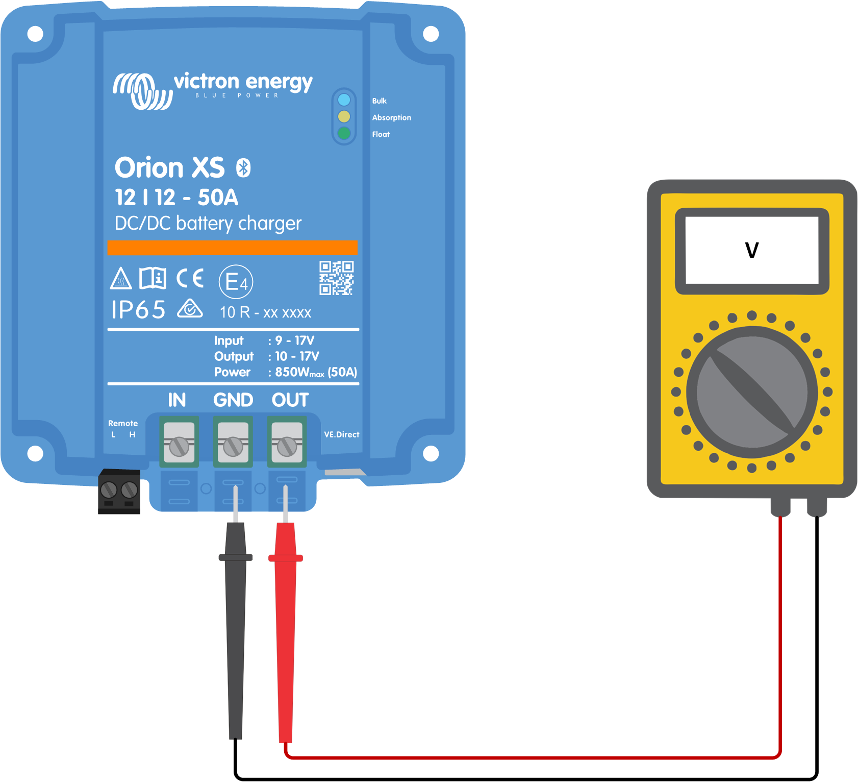

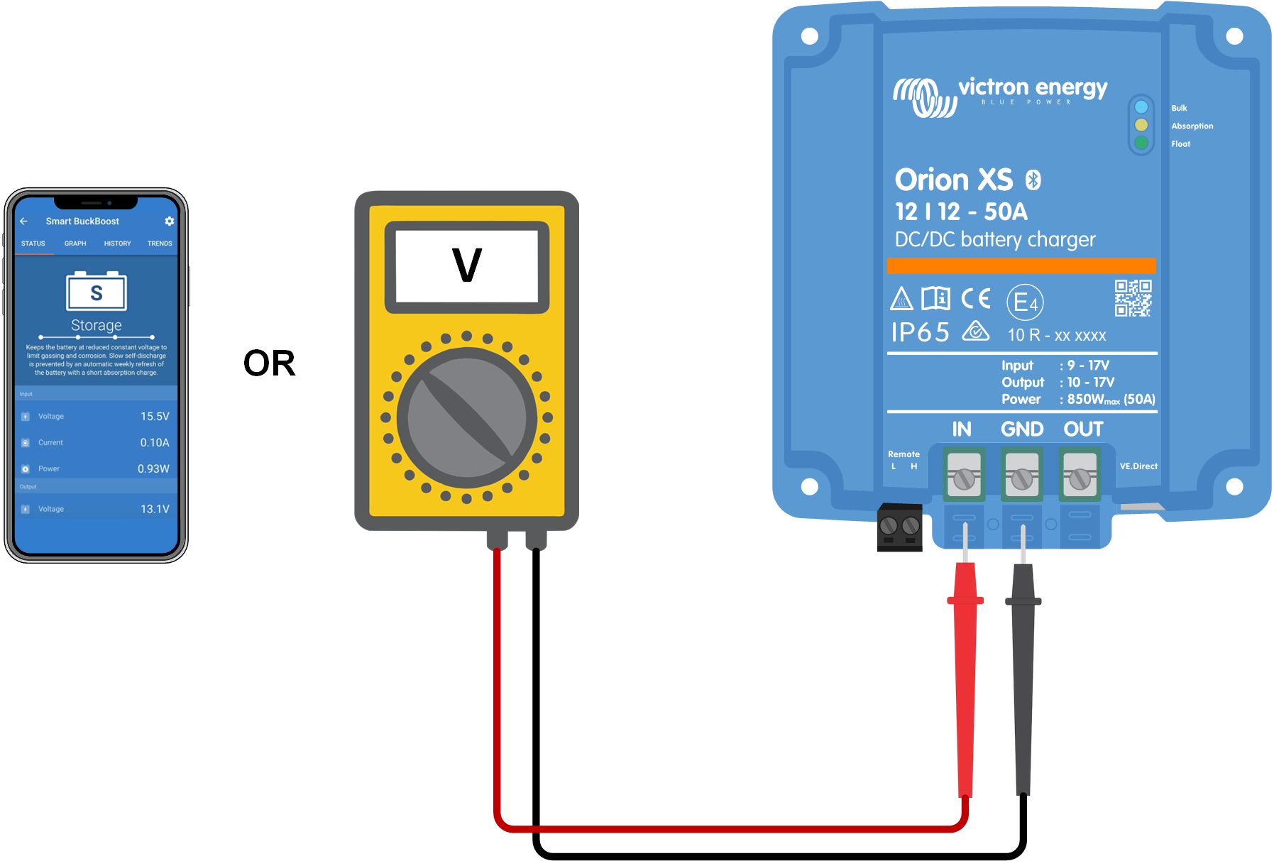

5.1.2. Vérification de l’alimentation de la batterie
Vérifiez si le chargeur est alimenté par la batterie ; cela peut être sur l’entrée, la sortie ou les deux.
La tension de la batterie peut normalement être vérifiée via l’application VictronConnect, un écran ou un dispositif GX. Cependant, dans ce cas, le chargeur n’est pas opérationnel, la tension de la batterie doit donc être mesurée manuellement. Mesurez la tension de la batterie aux bornes de la batterie du chargeur à l’aide d’un multimètre.
La raison pour laquelle la tension de la batterie est mesurée aux bornes du chargeur est que cela permet d’exclure d’éventuels problèmes de câblage, de fusibles et/ou de disjoncteurs sur le trajet entre la batterie et le chargeur.
En fonction du résultat de la mesure, procédez comme suit :
Tension de la batterie | État du fonctionnement | Mesure à prendre |
Pas de tension | Éteint | Rétablissez l’alimentation de la batterie |
Tension correcte | Éteint | Il y a peut-être un défaut au niveau du chargeur Contactez votre revendeur ou distributeur Victron |
Tension correcte | Allumé | Vérifiez les erreurs actives via l’application VictronConnect, un moniteur ou un dispositif GX. |

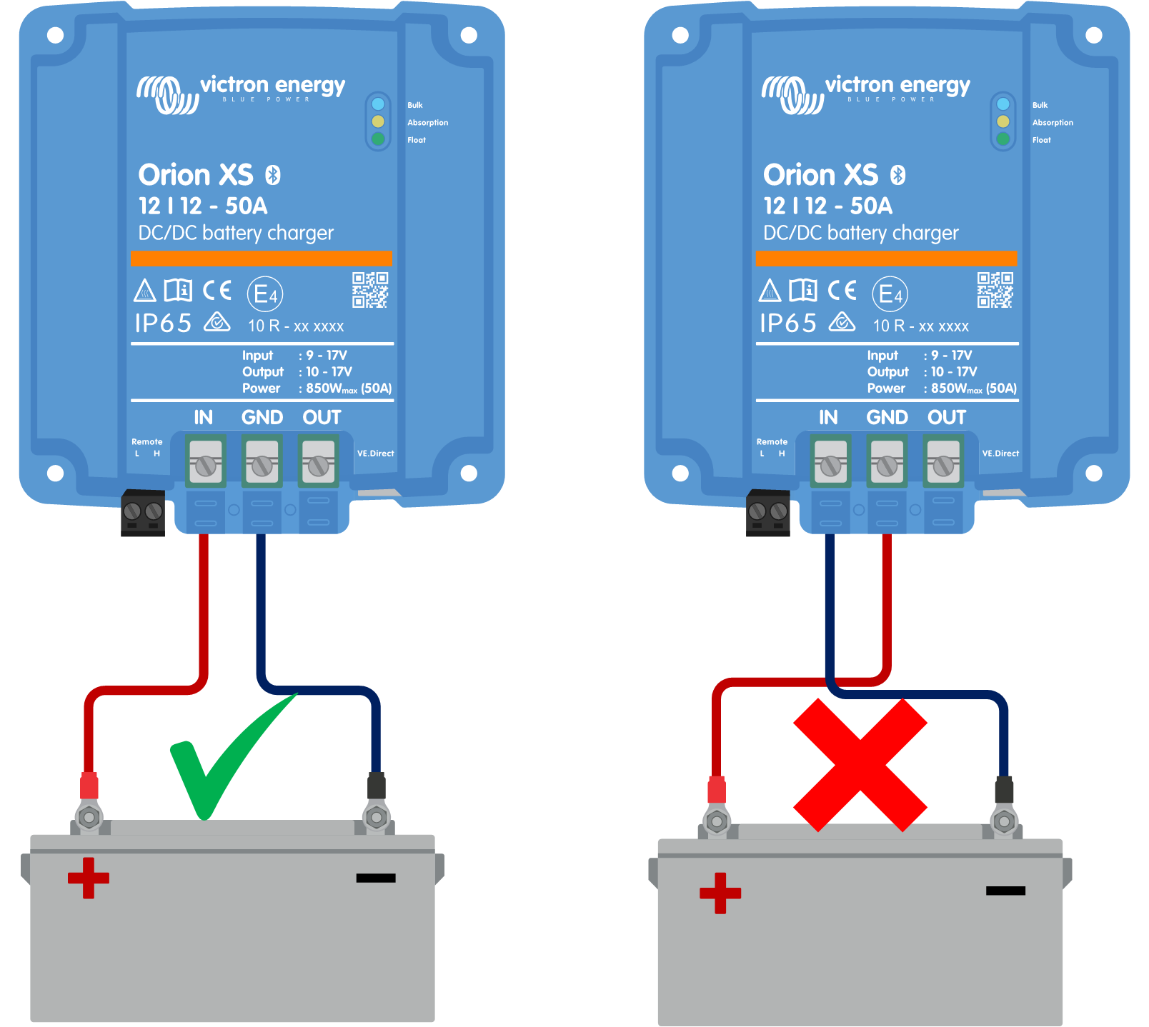

5.1.4. Polarité inversée de la batterie.
On parle d’inversion de polarité lorsque les câbles positif et négatif de la batterie ont été accidentellement intervertis. Le pôle négatif de la batterie a été connecté à la borne positive et le pôle positif de la batterie a été connecté à la borne négative.
Exemple de polarité correcte et incorrecte (inversée) de la batterie
Note
Sachez qu’un câble étiqueté rouge ou positif ne signifie pas nécessairement qu’il s’agit d’un câble positif. Une erreur de câblage ou d’étiquetage peut avoir été commise lors de l’installation.
L’inversion de la polarité de la batterie peut s’accompagner d’un fusible de batterie grillé (situé dans le câble de la batterie).
Attention
L’Orion XS n’est pas protégé contre l’inversion de la polarité de la batterie ; tout dommage causé par cette inversion n’est pas couvert par la garantie.
