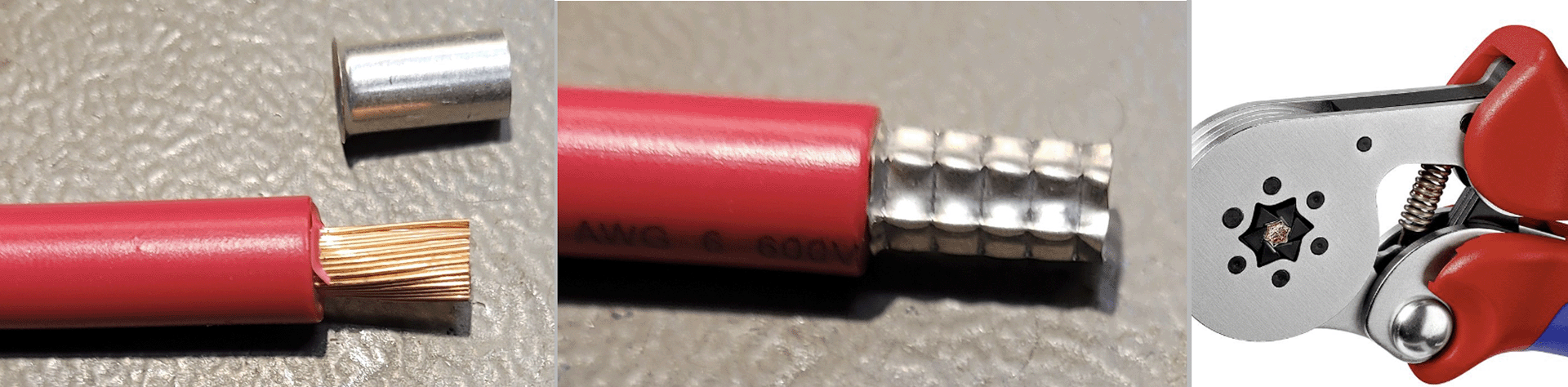

L’utilisation de viroles n’est pas nécessaire pour les câbles du tableau ci-dessus. Si vous utilisez un câble encore plus fin, une virole peut vous aider à regrouper les fils libres. Cependant, c’est à l’installateur de s’assurer que le câble est correctement fixé. Le câble de raccordement, avec ou sans virole, doit être correctement serré pour garantir une faible résistance de contact.
Remarque : Si vous préférez utiliser un embout, optez pour un embout à lacet pour vous assurer que la décharge de traction serre bien la gaine du câble comme prévu. Un câble de 16 mm² muni d’un embout ne pourra s’utiliser que s’il est serti de manière hexagonale ; un sertissage carré ne conviendra pas.
Embout à lacet à sertissage hexagonal
