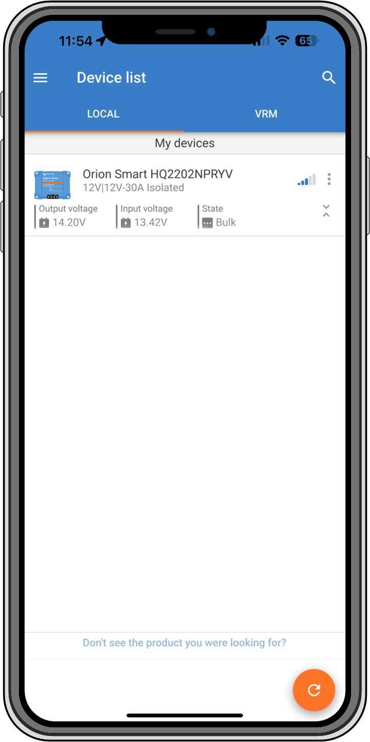

9.2.1. Instant Readout (omedelbar avläsning) över BLE
VictronConnect kan visa nyckelvärden för Orion Smart (och andra kompatibla smarta produkter) på sidan för enhetslistan utan att produkten behöver vara ansluten. Detta inkluderar meddelanden om varningar, larm och fel vilket gör det möjligt att ställa diagnos med ett ögonkast.
Fördelen är:
Se avsnittet Instant Readout (omedelbar avläsning) i VictronConnect-manualen för ytterligare information om hur man ställer in det.

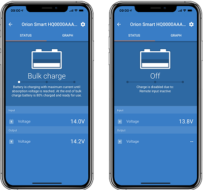

9.2.2. Laddarläge - STATUS-flik
- Orion Smart [SERIAL NUMBER] bekräftar den anslutna enheten. Det går att ställa in ett eget namn om så önskas.
- Lägesikon visar i vilket läge Orion Smart verkar (LaddareI i det här fallet)
- Laddarstatus: - Bulk: I detta skede levererar Orion Smart så mycket laddningsström som möjligt för att snabbt ladda batterierna. När batterispänningen uppnår inställningen för absorptionsspänning aktiverar Orion Smart absorptionsläget.
- Absorption: I detta skede växlar Orion Smart till det konstanta spänningsläget, där en förinställd absorptionsspänning, som är lämplig för batteritypen (se inställningar nedan), tillämpas. När absorptionstiden har gått ut aktiverar Orion Smart floatläget.
- Float: I detta skede tillämpas floatspänningen på batteriet för att bibehålla denna i ett fullständigt laddat läge. När batterispänningen sjunker under re-bulkspänning i minst en minut startas en ny laddningscykel.
- Ingångsspänning visar den uppmätta spänningen på enhetens ingångsterminaler.
- Utgångsspänning visar den uppmätta spänningen på enhetens utgångsterminaler. - När Orion Smart är i Av-läge mäter den inte utgångsspänningen så det värdet kommer att visas som ”––”.
- Av Orsak visar orsaken till att Orion Smart är inaktiv (visas under texten ”Laddarstatus” när Orion Smart är Av).

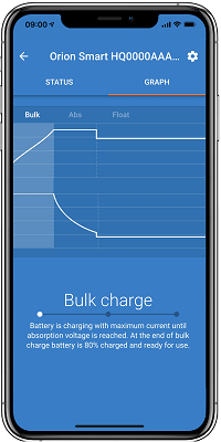

9.2.3. Laddarläge - GRAPH (tabell)-flik
- Tabell Laddarstatus visar i vilket läge laddaren befinner sig och visar en kort beskrivning av laddarstatusen.

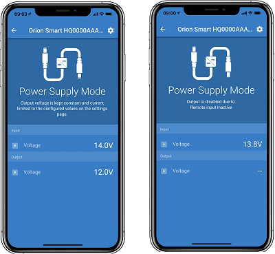

9.2.4. Energiförsörjningsläge
- Lägesikon visar i vilket läge Orion Smart verkar (Energiförsörjning i det här fallet)
- Av Orsak visar orsaken till att Orion Smart är inaktiv (visas under texten ”Energiförsörjningsläge” när Orion Smart är Av).

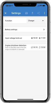

Följande är de tillgängliga inställningarna i laddarläge.
- Funktion tillåter dig att välja mellan ”Laddare” eller ”Energiförsörjning”. Om du väljer laddarläge följer Orion Smart laddningsalgoritmen med tre steg. Läs Orion Smart mmanualen för mer information om laddningsalgoritmen.
- Batteriinställningar tillåter dig att ändra batteriinställningar för att kunna justera absorptionsspänning, floatspänning och andra för att anpassa till batteriladdningen. Batteriinställningarna förklaras bättre i nästa punkt.
- Låsning ingångsspänning tillåter dig att välja mellan två gränsvärden/trösklar. Ett för att ställa in låsningen och ett för återställa den. Normalt används en minsta skillnad på 0,5 V (för 12 V-ingång Orion Smart) för en bättre prestanda. Skyddet kan fortfarande inaktiveras om så önskas av användaren. Läs Orion Smart manualen för mer informationen om låsningen av ingångsspänning.
- Avkänning för frånkoppling av motor tillåter dig att välja mellan två gränsvärden/trösklar. Ett för att ställa in avkänningen för frånkopplingen av motorn och ett annat för att känna av när den är drift. Normalt används en minsta skillnad på 0,2 V (för 12 V-ingång Orion Smart) för en bättre prestanda. Frånkopplingen av motorn kan fortfarande inaktiveras om så önskas av användaren. Läs Orion Smart manualen för mer information om avkänning för frånkoppling av motorn.

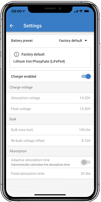

9.3.2. Laddarläge - Batteriinställningar
- Laddare aktiverad - En ändring av den här inställningen stänger av Orion Smart. Batterierna laddas inte.
- Laddarinställningar - Förinställt batteri - Funktionen förinställt batteri gör det möjligt att välja batterityp, acceptera fabriksinställningar eller att ställa in egna förinställda värden som ska användas för batteriladdningsalgoritmen. Inställningarna för absorptionsspänning, floatspänning, bulktidsgräns, re-bulk spänningsförskjutning, adaptiv absorptionstid och absorptionstid har alla ett förinställt värde men de kan definieras av användaren.
- Användardefinierade förinställda värden kan sparas i registret för förinställningar och på så sätt behöver inte installatörer ställa in alla värden varje gång de konfigurerar en ny installation.
- Genom att välja Redigera förinställningar kan anpassade parametrar ställas in enligt följande: - Absorptionsspänning - Ställ in absorptionsspänningen
- Floatspänning - Ställ in floatspänningen.
- Bulktidsgräns - Ställ in den maximala bulktiden som är tillåten för laddaren.
- Re-bulkspänningsförskjutning - Re-bulkspänningsförskjutningen fastställer förskjutningen eller avvikelsen mellan floatspänningen (eller absorption om den är lägre) och re-bulkspänningen. Re-bulkspänningen är det batterispänningens gränsvärde som triggar en annan laddningscykel. När laddaren exempelvis inte kan upprätthålla batterispänningen på grund av en hög belastning kommer batterispänningen att falla och en ny laddningscykel kommer att starta när batterispänningen sjunker under re-bulkspänningen.
- Absorptionstid - Absorptionstiden beror på om algoritmen för Adaptiva absorptionstiden används eller inte. Om den inställningen inte är gjorde kommer laddaren att använda en Fast absorptionstid, som väljs av användaren. Men, om den adaptiva absorptionstiden är inställd kommer laddaren att fastställa absorptionstiden baserat på den tid som använts i bulk i den laddningscykeln och på Maximal absorptionstidi som i det här fallet också ställs in av användaren. Minsta värde för detta är 30 minuter.

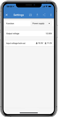

Följande är de tillgängliga inställningarna i energiförsörjningsläge.
- Funktion tillåter dig att välja mellan ”Laddare” eller ”Energförsörjning”. När energiförsörjningsläget är valt håller Orion Smart utgångsspänningen som den är fastställd i inställningen.
- Utgångsspänning tillåter dig att välja utgångsspänningen när energiförsörjningsläget är valt. Observera att de högsta och lägsta spänningarna måste vara inom produktgränsen (t.ex. 10 V till 15 V för 12 V-utgång Orion Smart).
- Låsning ingångsspänning tillåter dig att välja mellan två gränsvärden/trösklar. Ett för att ställa in låsningen och ett för återställa den. Normalt används en minsta skillnad på 0,5V (för 12 V-ingång Orion Smart) för en bättre prestanda. Skyddet kan fortfarande inaktiveras om så önskas av användaren. Läs Orion Smart manualen för mer informationen om låsningen av ingångsspänning.
