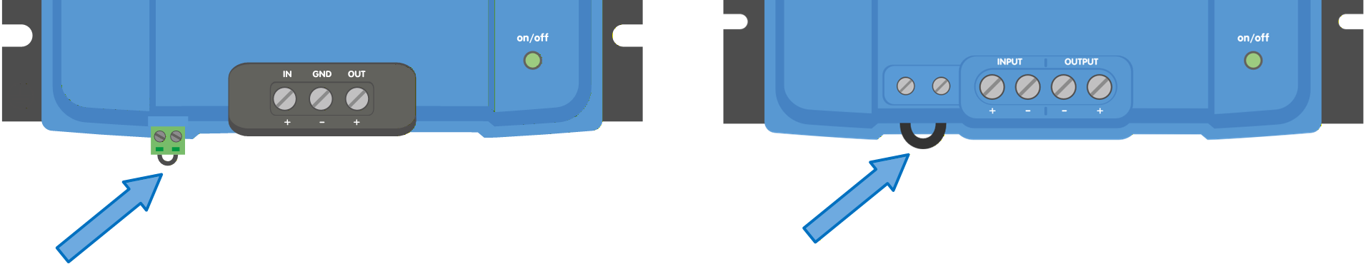

7.2.1. O terminal remoto está ausente, desligado ou o controlo externo está ativo
O carregador apenas funciona quando a entrada de ligar/desligar remoto estiver ativa. Normalmente, isto pode efetuado com o conector remoto com um anel metálico entre os terminais L e H.
O conector de ligar / desligar remoto com anel metálico
Existem outras duas formas de ativar a entrada de ligar / desligar remoto; consulte em Cablagem para a função de ligar / desligar remoto os dados da cablagem:
  • ON quando o terminal L estiver ligado ao negativo ou terra da bateria (nível de ON do comutador < 5 V)
  • ON quando o terminal H estiver ligado ao positivo da bateria (nível de ON do comutador > 3 V)
Verificar o terminal de ligar/desligar remoto
  1. Verifique se o carregador não é desligado remotamente através de um controlo externo (ver a nota abaixo).
  2. Comprove se o conector do terminal remoto foi totalmente introduzido.
  3. Verifique se o anel metálico ou os fios de controlo remoto efetuam um contacto elétrico correto.
Nota
Em instalações em que um dispositivo externo (como um comutador, relé ou BMS) controla a função de ligar / desligar remoto, o anel metálico não é utilizado. Como alternativa, um ou dois fios podem ligar o terminal remoto ao dispositivo externo. Neste caso, verifique o dispositivo e a cablagem em vez do anel metálico. Se não tiver a certeza de que um dispositivo externo está a desligar o carregador, coloque temporariamente um elo metálico entre os terminais L e H para excluir esta situação. Remova o anel metálico e, em seguida, reponha a cablagem original.
