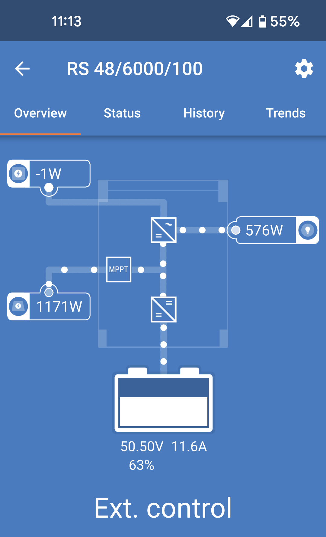

5.2. Página de visão geral
A página principal de visão geral proporciona informação resumida do Multi RS Solar. Está dividida em quatro separadores:
  • Visão geral: Leitura instantânea do estado básico do rendimento de energia solar, entrada CA e saída CA.
  • Estado: Leitura instantânea do estado básico do carregador MPPT.
  • Histórico: Os últimos 30 dias de dados de energia solar e bateria.

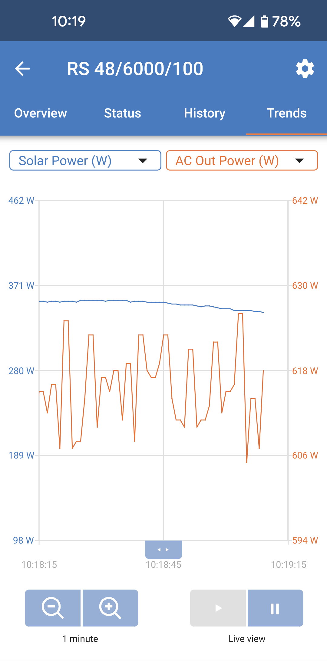

  • Tendências: Análise dos dados das tendências atuais.
Resumo:
  • Entrada CA: O ícone no canto superior esquerdo apresenta a alimentação de entrada CA. Um valor negativo significa que a energia está a ser exportada para a rede.
  • Solar: Isto mostra a quantidade total de energia PV que está a ser produzida. Em caso de mais de um localizador MPPT, a energia produzida por cada localizador também será indicada.
  • Saída CA: É indicada a potência de saída CA.
  • Bateria: Por baixo do gráfico da bateria, são apresentadas a tensão, a corrente e o estado de carga.

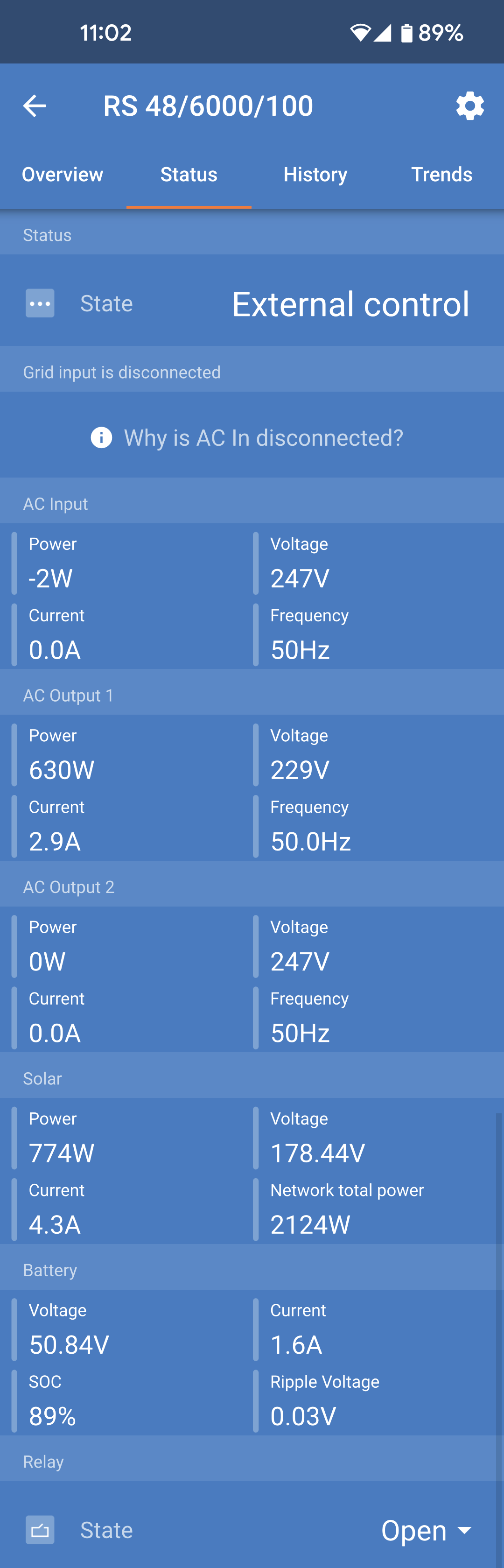

Separador de Estado:
O separador de estado proporciona informações mais detalhadas que o separador de visão geral.
  • Entrada CA: Potência de entrada CA, corrente, tensão e frequência conforme apresentado. Os valores negativos indicam que a energia está a ser exportada.
  • Saída CA 1 + 2: Apresenta a soma de potência e corrente para a saída CA 1 e 2, incluindo a tensão e a frequência.
  • Solar: Indica a energia fotovoltaica, a corrente e a tensão de cada localizador neste dispositivo.
    Além disso, é apresentada a potência fotovoltaica total de todos os localizadores MPPT ligados à mesma rede VE.Can.
  • Solar 1: Apresenta a tensão, a corrente e a potência do primeiro localizador MPPT solar.
  • Solar 2: Apresenta a tensão, a corrente e a potência do segundo localizador MPPT solar.
    Nota
    As etiquetas "Solar 1" e "Solar 2" podem ser renomeadas nas definições Solar.
  • Bateria: A tensão, o estado de carga, a corrente e a tensão de ondulação CC da bateria estão apresentados.
  • Relé: É indicado o estado dos contactos do relé. Se o modo de relé estiver definido como manual, o relé também pode ser controlado aqui, tocando na lista pendente de estado à direita.

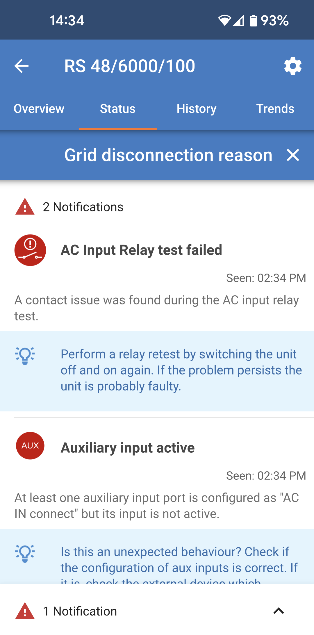

Informação mais detalhada sobre o estado:
No caso de o Multi RS Solar ter um problema, então pode ser proporcionado um motivo ao lado de um símbolo de exclamação. Neste exemplo, «Porque a CA está desligada?»
Toque neste campo informativo para abrir uma janela emergente que proporciona mais informações e alguns conselhos de resolução de problemas.

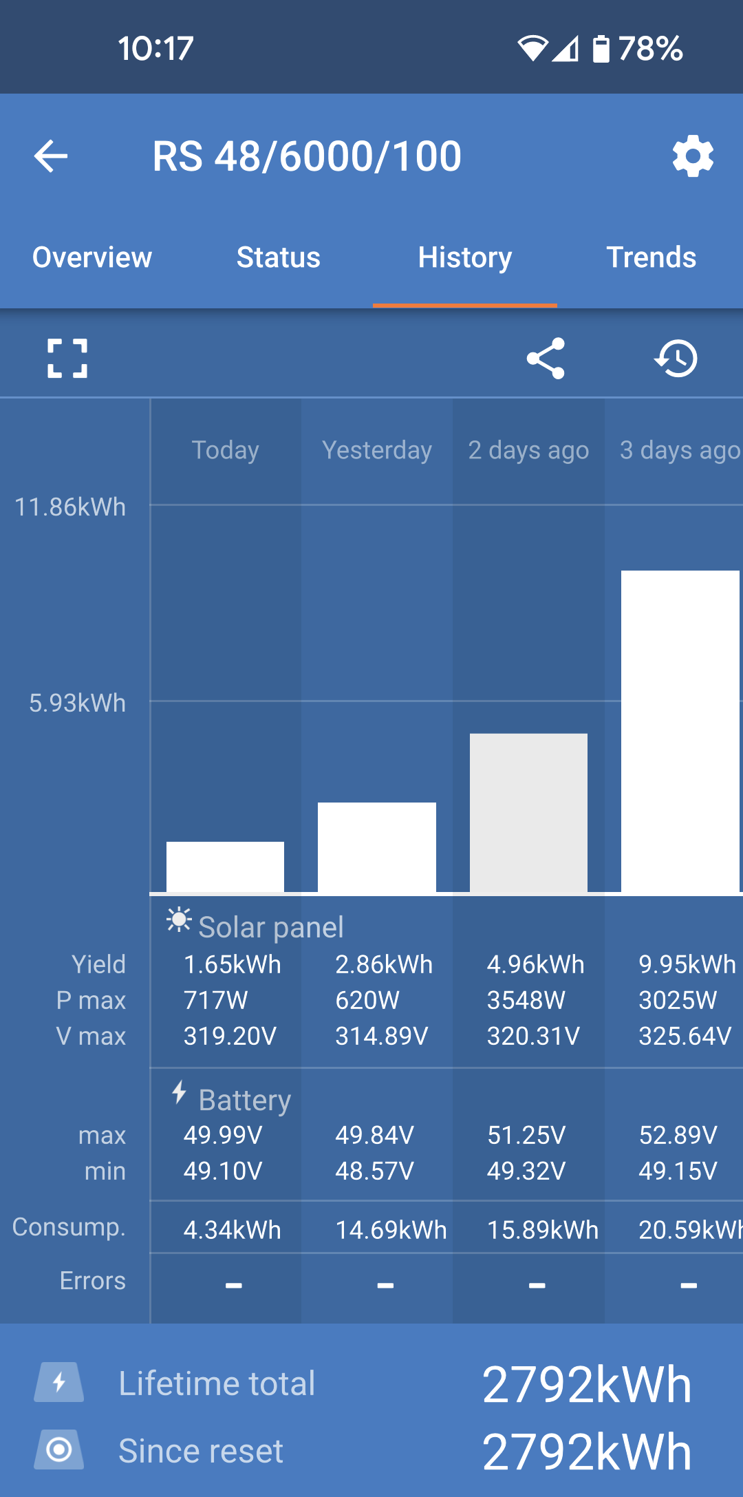

Separador Histórico:
  • São visualizados até 30 dias de dados históricos.
  • Os gráficos de barras mostram o rendimento solar em kWh. As áreas sombreadas destacam o tempo gasto nas diferentes fases de carregamento.
  • A área de «Solar panel» (painel solar) regista o rendimento solar total em kWh, potência PV máxima e tensão.
  • As tensões máximas e mínimas da bateria são guardadas na secção «Battery» (bateria).
  • Se surgir algum erro naquele dia, então são mostradas com um círculo laranja.
  • O consumo total de energia para o dia é totalizado em kWh.
  • Energia total produzida pelo Multi RS Solarligado. Os totais podem ser reiniciados e, portanto, «Since reset» (desde reinício) mantém o registo do rendimento desde esse momento.
  • Para exportar o gráfico como .csv, pode tocar no ícone triangular de três pontos na parte superior da área do gráfico. Em seguida, são apresentados vários métodos para partilhar o .csv (por exemplo, e-mail, WhatsApp, etc.).
Dica
Toque no ícone quadrado fragmentado no canto superior esquerdo da área do gráfico para rodar o gráfico. Isto permite ter uma visão ampla do gráfico com mais dias visualizados em simultâneo.
Separador Tendências:
  • Podem ser selecionados dois pontos de dados diferentes com os menus suspensos sobre o gráfico.
  • Será visualizado um gráfico de acordo com os parâmetros selecionados.

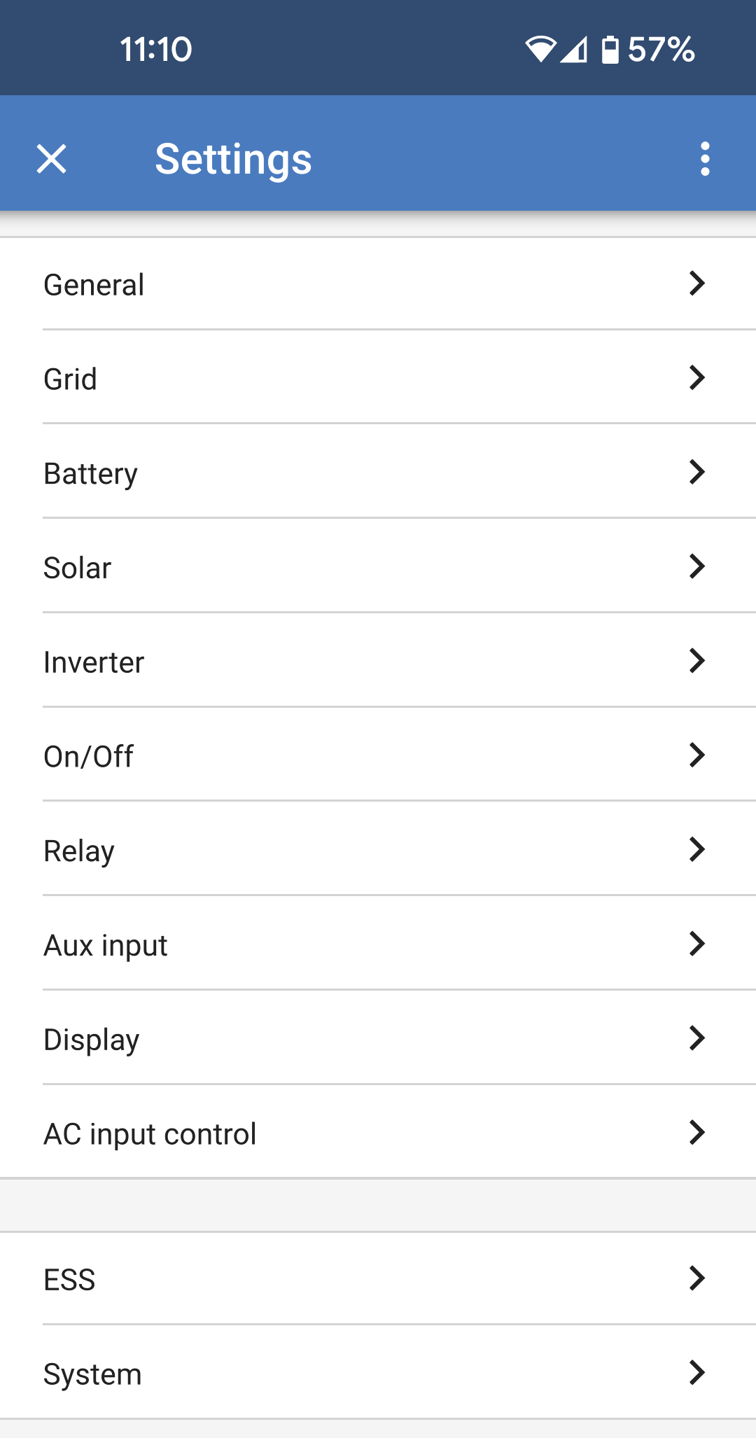

5.3. Página de Definições
O menu Definições é acessível ao carregar na roda de engrenagem no canto superior direito da página de visão geral.
Estão disponíveis as seguintes opções de menu:
  • Geral: Configure as definições gerais do Multi RS Solar.
  • Rede elétrica: Os limites de tensão de desligar e religar a rede podem ser definidos, incluindo a opção de monitorizar a tensão PE para neutro.
  • Bateria: Regule os parâmetros de carregamento da bateria.

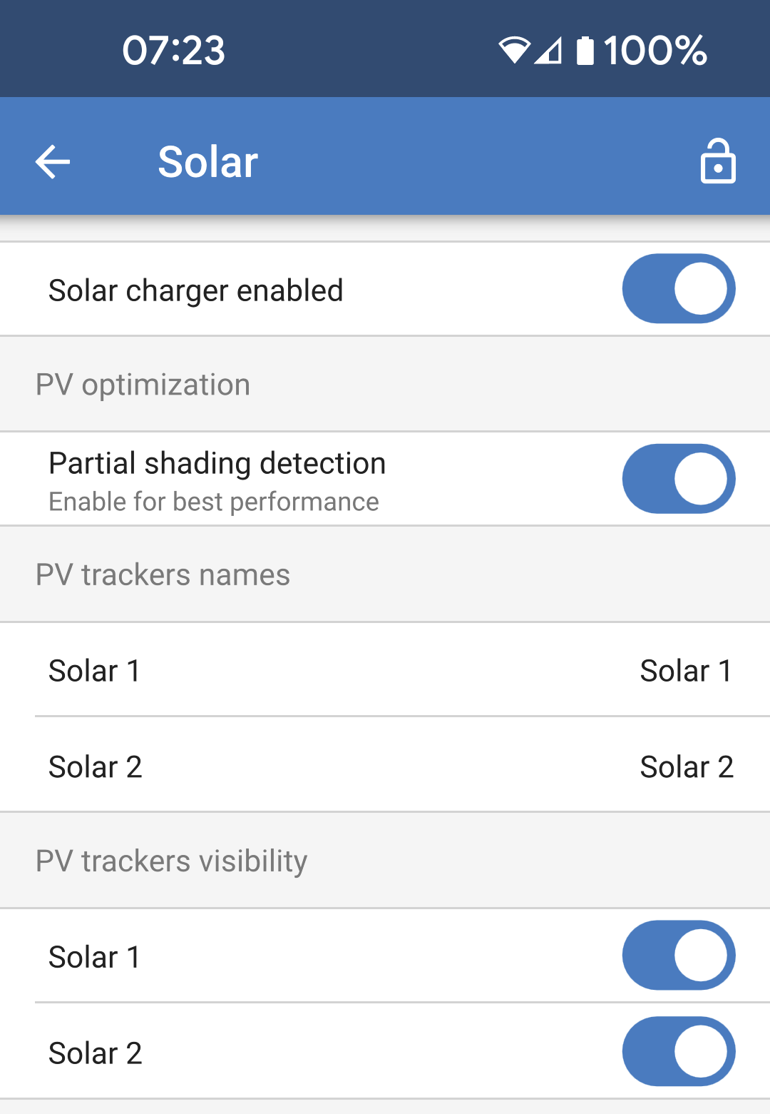

  • Solar: Ligar ou desligar a otimização PV e definir nomes personalizados para cada localizador PV.
  • Inversor: Defina a tensão de saída do inversor e o comportamento do relé de terra.
  • Ligar / desligar: Existem opções mais detalhadas para além da capacidade básica de ligar / desligar do interruptor físico.

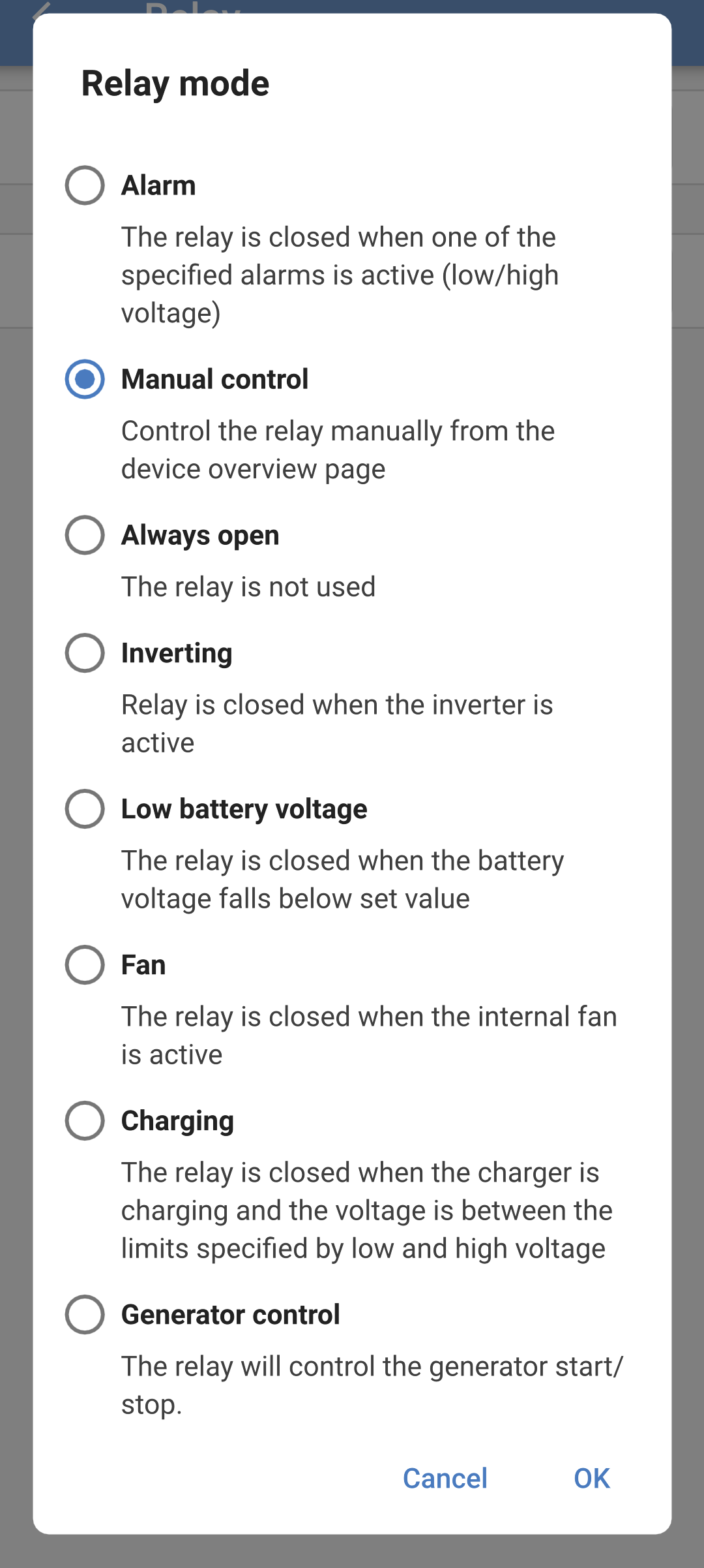

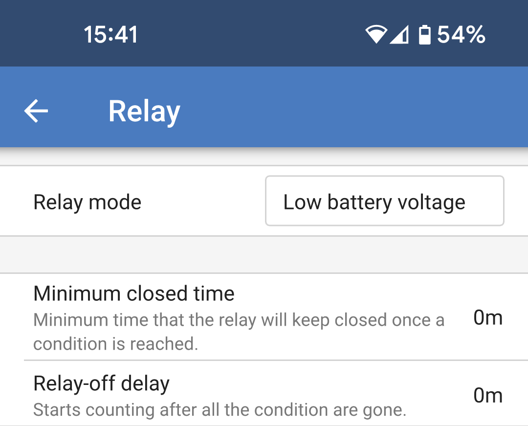

  • Relé: Pode selecionar uma variedade de modos de relé para o relé interno.

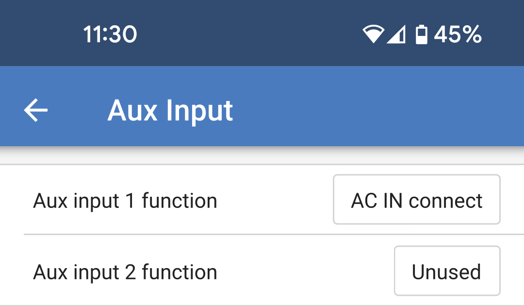

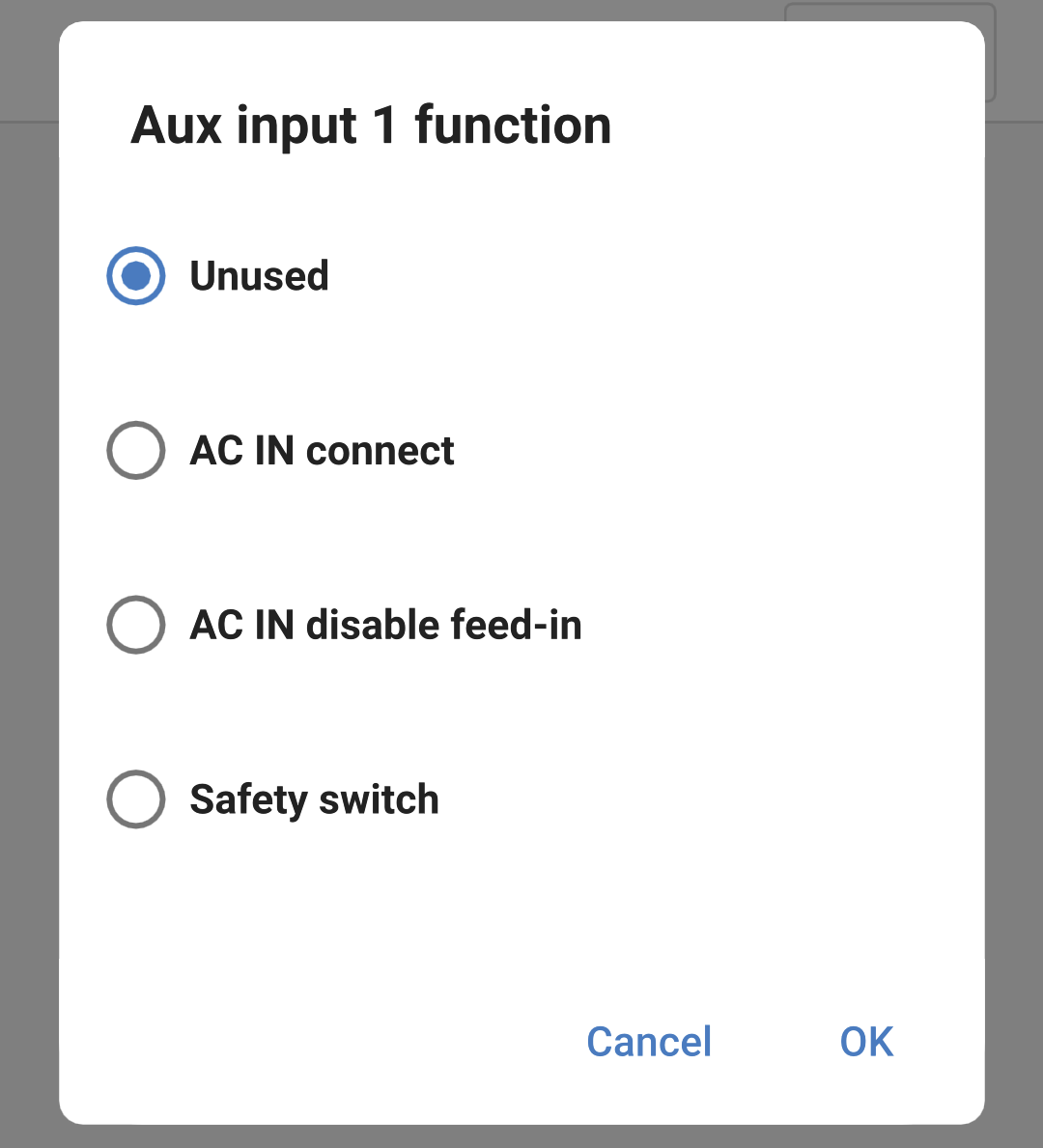

  • Entrada Aux: Selecione uma função para cada uma das entradas auxiliares.
  • Ecrã: Escolha o comportamento da retroiluminação do ecrã LCD e a unidade de temperatura preferida.

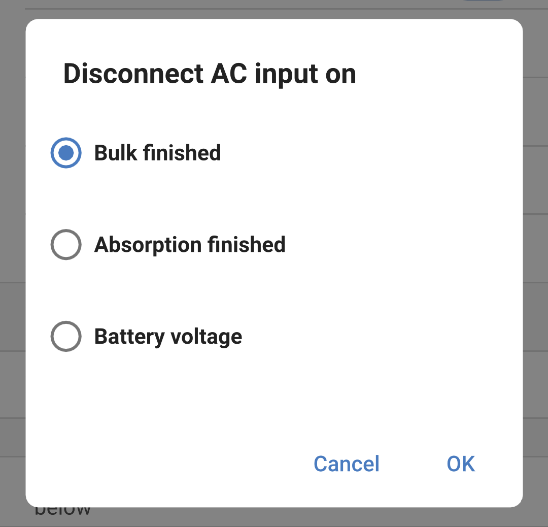

  • Controlo de entrada CA: Proporciona várias opções para controlar quando a entrada CA está ligada ou desligada.
  • ESS: Configure o modo do sistema de armazenamento de energia e as definições relacionadas com cada modo.

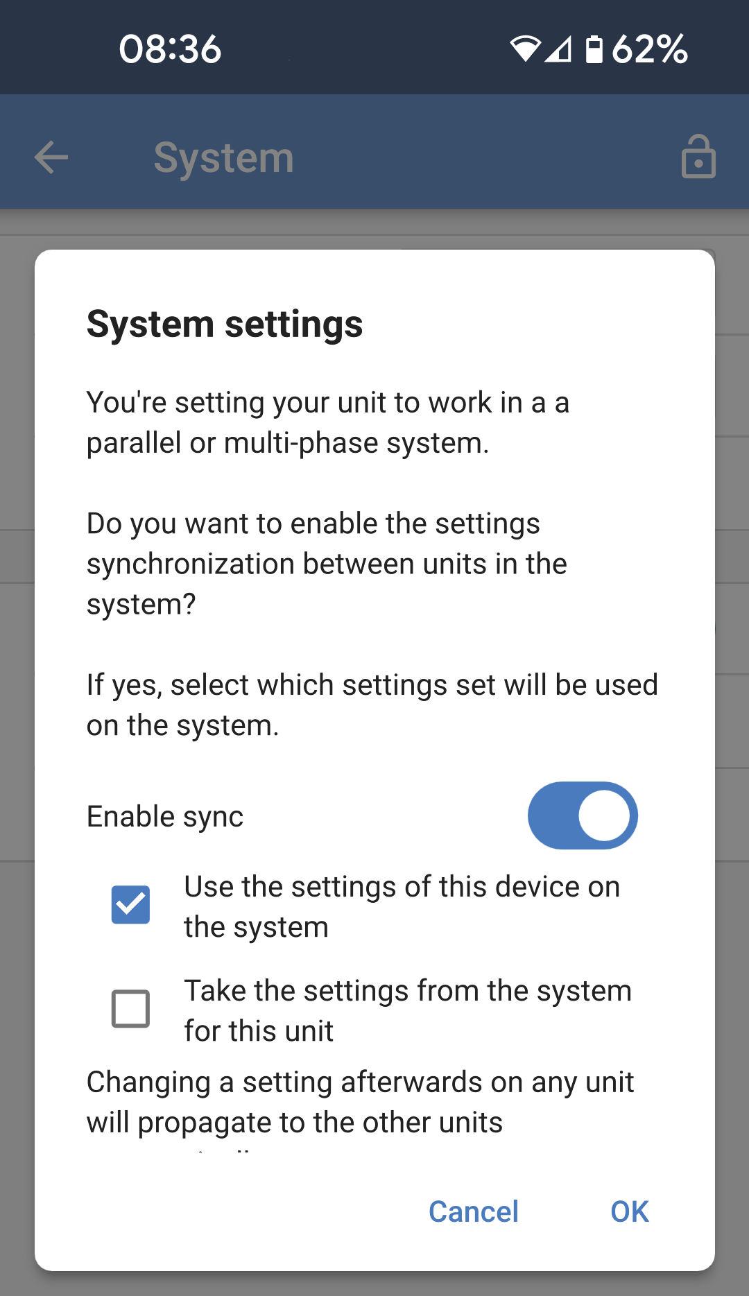

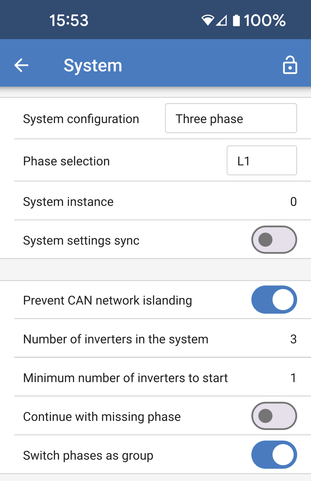

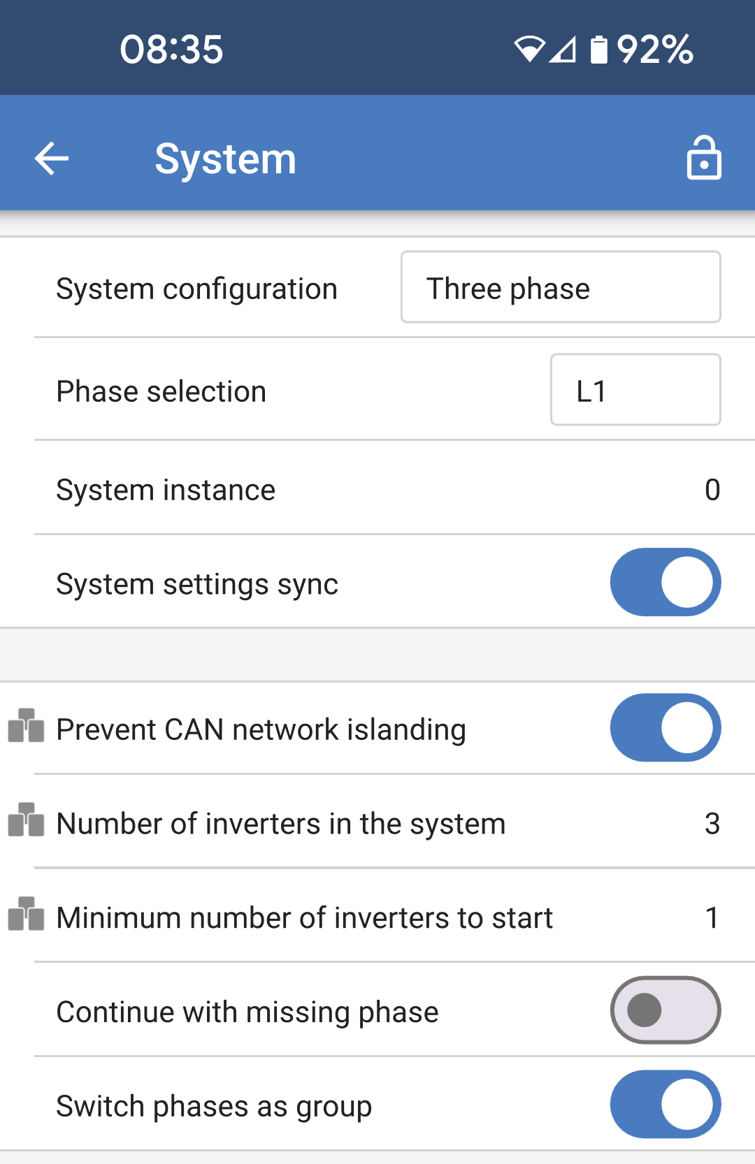

  • Sistema: Designe quantas unidades estão no sistema e a que fase pertencem.

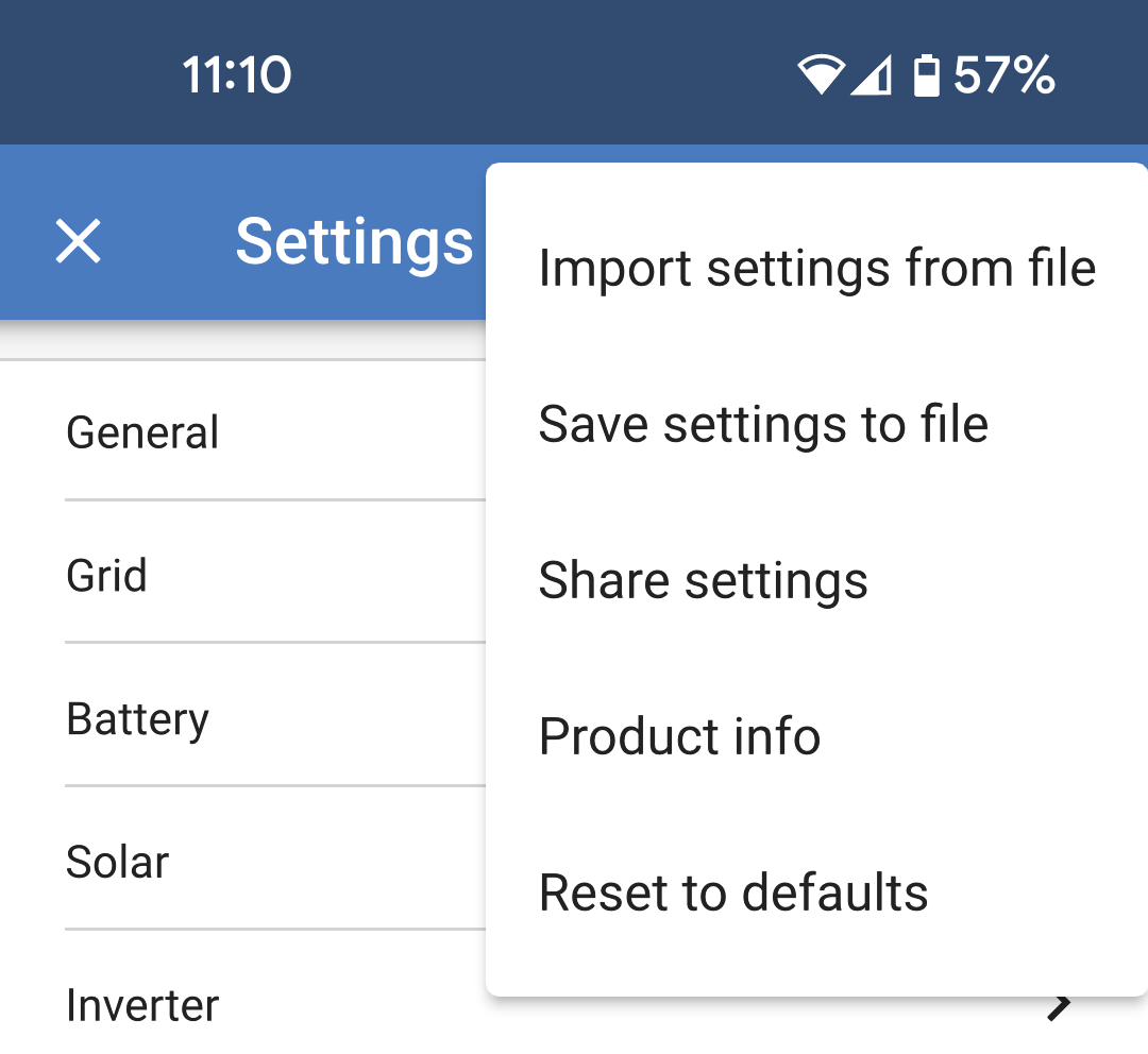

Toque nos três pontos verticais no canto superior direito da página de definições para executar as seguintes ações:
  • Importar definições a partir do ficheiro: Importe as definições guardadas anteriormente de um ficheiro na biblioteca de definições.
  • Guardar definições no ficheiro: Guarde as definições atuais num ficheiro, que vai ser conservado na biblioteca de definições. Este ficheiro pode ser usado como cópia de segurança para repor as definições neste Multi RS Solar ou para aplicar facilmente as mesmas definições noutro.
  • Partilhar definições: Partilhe o ficheiro de definições por «e-mail» ou outras aplicações sociais.
  • Informação do produto: Apresenta o Multi RS Solar número do modelo e o número de série. Também dispõe de um interruptor para ativar ou desativar o Bluetooth.
  • Repor predefinições: Reponha todas as definições de fábrica. Isto significa que quaisquer configurações personalizadas serão perdidas. A configuração terá de ser realizada novamente ou importada de um ficheiro de definições guardado anteriormente.

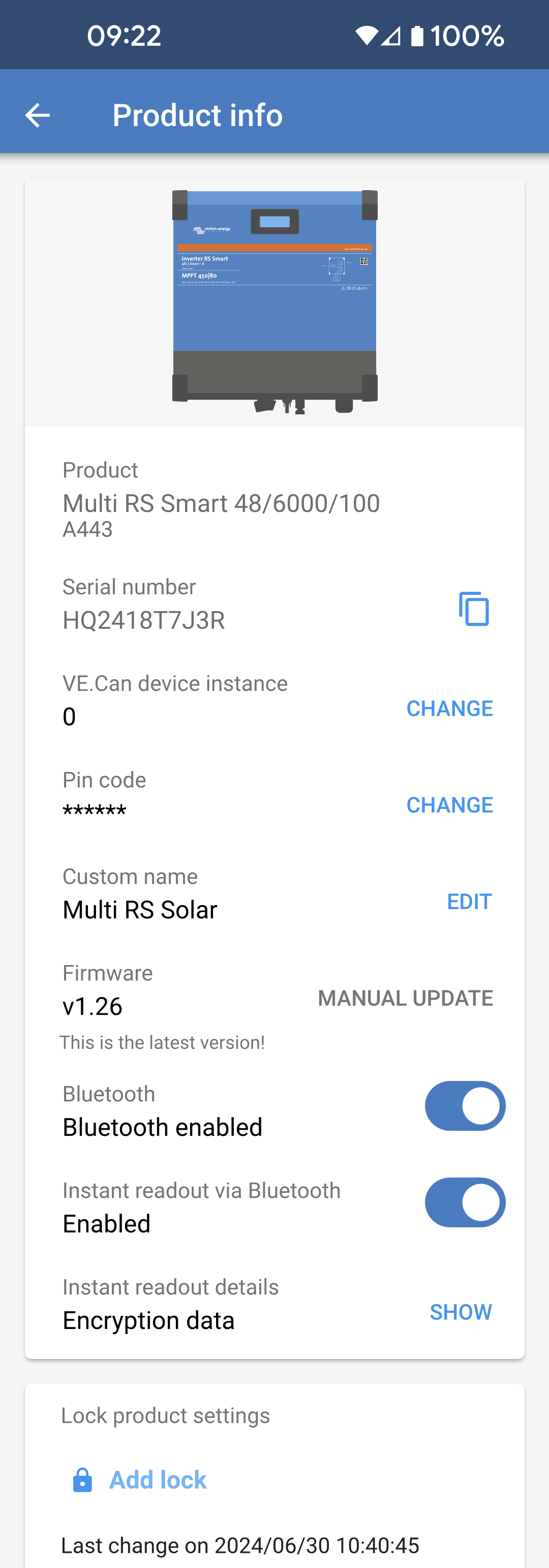

5.4. Informação do produto
Para aceder a página de Informação do produto, toque no ícone de três pontos verticais na página Definições.
  • Produto: Mostra o nome do produto e o número do modelo.
  • Número de série: Mostra o número de série do Multi RS Solar.
  • Instância de dispositivo NEMA2000: Apresenta o número de instância do dispositivo de rede para este dispositivo em particular.
  • Código PIN: O código PIN está oculto, mas pode ser alterado com o botão de alteração à direita.
  • Nome personalizado: Altere o nome amigável do Multi RS Solar.
  • Firmware: Exibe a versão do firmware atual em execução no Multi RS Solar.
  • Gestor de arranque: A versão do gestor de arranque.
  • Bluetooth: Ative ou desative o funcionamento de Bluetooth Multi RS Solar.
    Atenção
    Tenha em conta que se desativar o Bluetooth, a ligação a este dispositivo através de Bluetooth deixa de ser possível depois de voltar à lista de dispositivos ou sair da aplicação VictronConnect. É necessário fazer a ligação com um VE.Direct para a «interface» USB para ativar novamente o Bluetooth.
  • Leitura imediata via Bluetooth: Ative esta definição para visualizar os dados mais importantes do Multi RS Solar na página da lista de Dispositivos.
  • Detalhes da leitura instantânea: Toque em «SHOW» (mostrar) para ver os dados de cifragem utilizados para a leitura instantânea.
  • Bloquear as definições do produto: Utilize esta opção para bloquear as definições do Multi RS Solar com uma senha. Isto impede que outras pessoas alterem definições críticas sem a senha.
    Toque em «Add lock» (adicionar bloqueio) para avançar para a página «Lock product settings» (bloquear definições do produto).
    • Senha das definições do produto: Crie uma senha que vai ser utilizada para desbloquear as definições do produto.

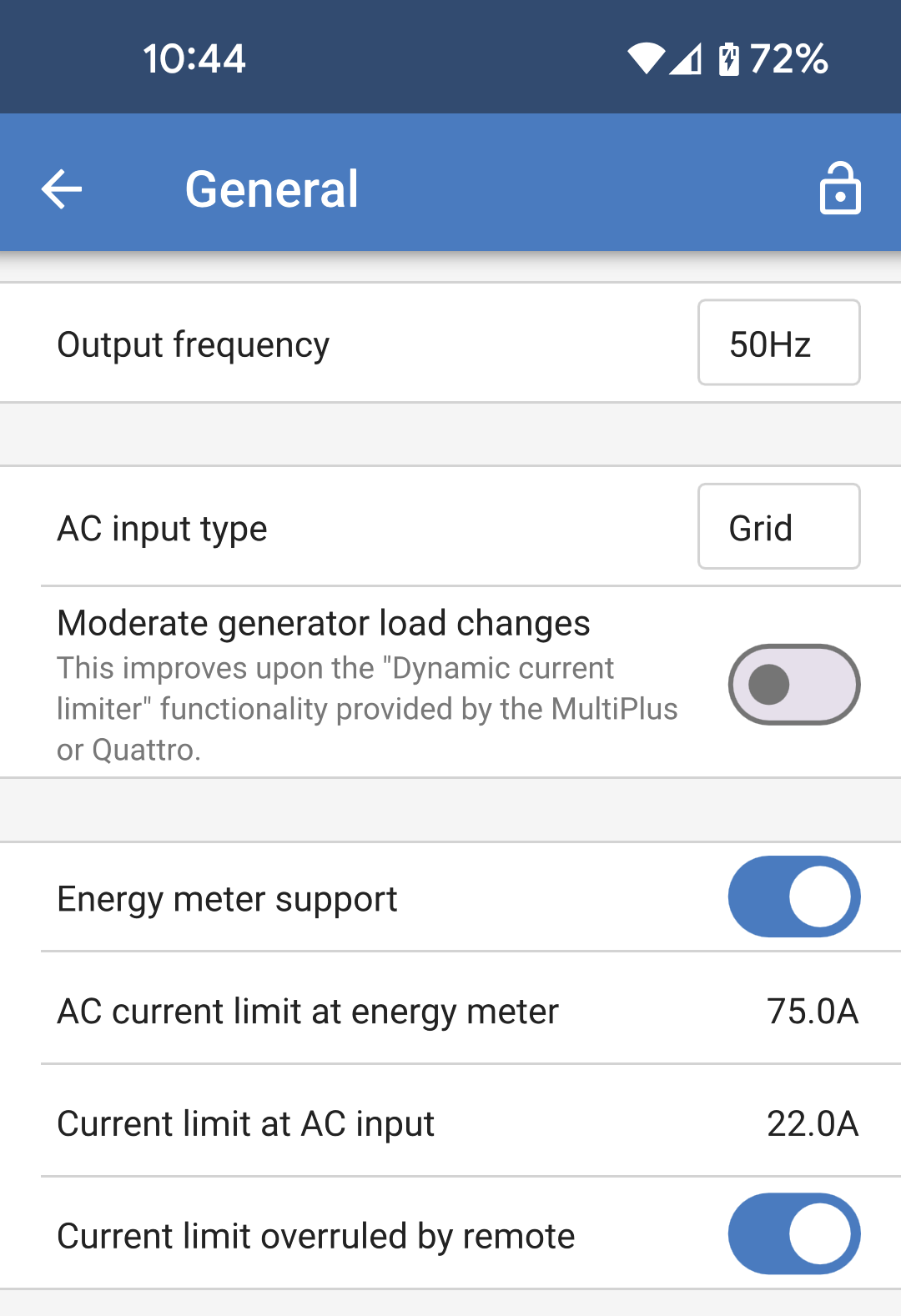

  • Frequência de saída: Defina a frequência de saída nominal que o Multi RS Solar irá produzir. Selecione entre 50 Hz ou 60 Hz.
  • Tipo de entrada CA: Selecione o tipo de fonte CA que vai ser ligada à entrada CA do Multi RS Solar. Escolha entre «Rede elétrica», «Gerador» ou «Energia do cais». Se não houver entrada CA, então pode selecionar «Não disponível».
    Estas definições apenas são utilizadas para alterar a entrada no painel do VRM, sem modificar a funcionalidade do Multi RS Solar. O ícone e o texto mudam em conformidade. O VRM pode então registar a fonte de energia relevante a utilizar e os gráficos correspondentes mostram a energia utilizada a partir do gerador ou da rede, por exemplo.
    Ao selecionar «Energia do cais», vai ser apresentado o limite de corrente de entrada no painel de instrumentos do VRM.
  • Alterações da carga do gerador moderadas: Com esta opção ativada, as alterações súbitas na carga da saída CA serão fornecidas inicialmente pela bateria. A carga no gerador irá aumentar mais gradualmente, o que proporciona mais tempo para regular potência do motor.
    Dica
    Em conjunto com esta definição, recomenda-se também desativar a definição UPS na página de definições da rede elétrica.
  • Apoio do medidor de energia: Se tiver um medidor de energia no sistema, deve ativar esta opção.
    Cuidado
    O «Apoio do medidor de energia» não é proporcionado pelo modelo de «Localizador único» (PMR482602000) mais antigo.
  • Limite da corrente CA no medidor de energia: Este campo apenas será visível se o «Apoio ao medidor de energia» estiver ativado. Regule o limite da corrente no ponto em que o medidor de energia estiver instalado.
  • Limite de corrente na entrada CA: Regule o limite de corrente na entrada CA do Multi RS Solar.
  • Limite de corrente anulado por controlo remoto: Ative esta opção para permitir o ajustamento do limite atual remotamente. Por exemplo, um dispositivo GX pode ser utilizado para regular o limite de corrente de forma remota.
    Não é possível definir remotamente o limite de corrente para um nível mais elevado que o nível definido aqui.

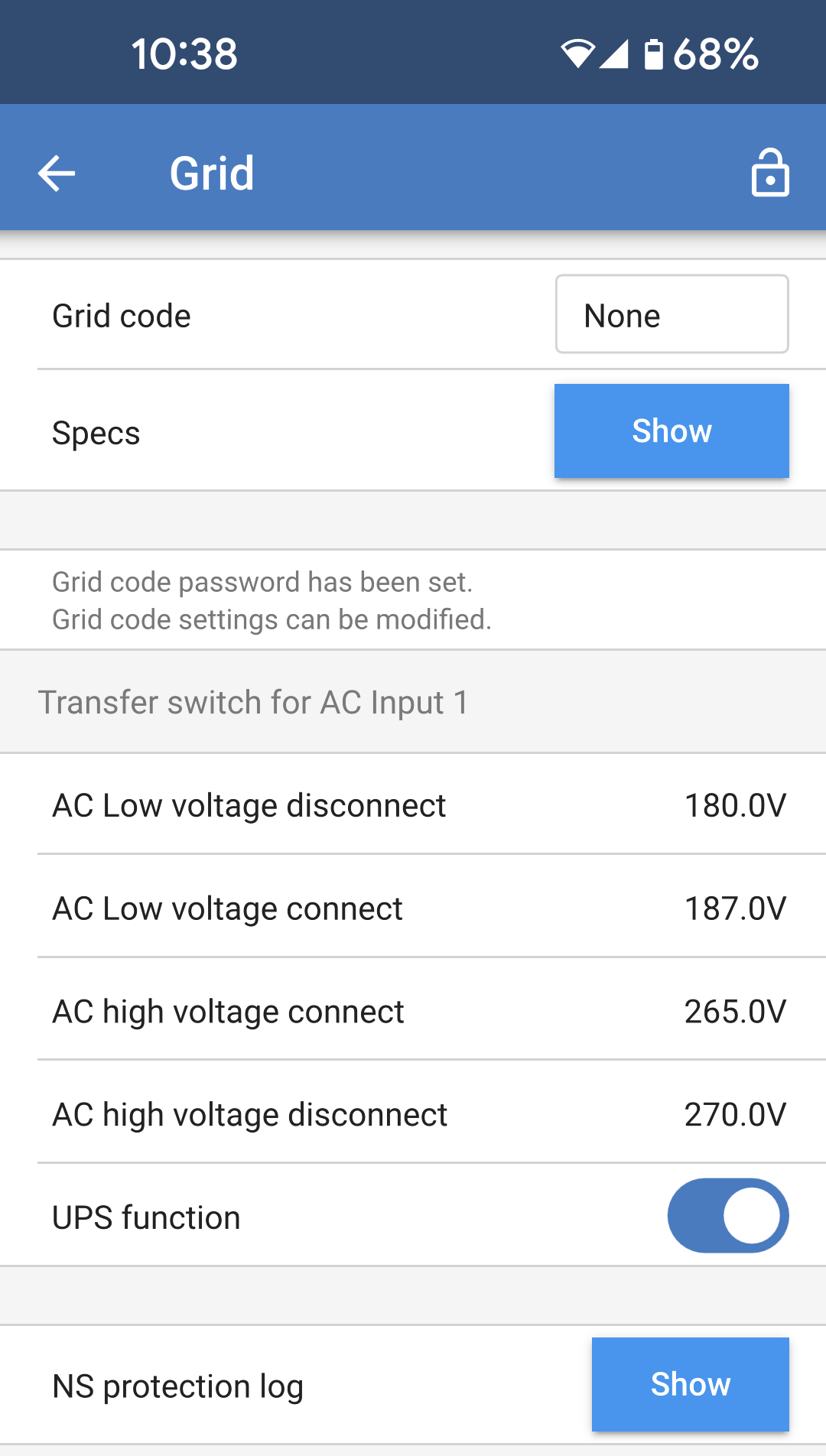

5.6. Rede Elétrica
As definições da rede elétrica oferecem uma seleção de um código da rede elétrica e permitem ajustar os limites da tensão de entrada CA.
  • Código da rede elétrica: A predefinição é «Nenhum»; a injeção na rede elétrica não vai ser possível.
    Selecione o código da rede elétrica para a sua região.
    Consulte o capítulo da instalação ESS para obter mais informação sobre as definições de configuração do código da rede elétrica.
  • Especificações: Toque em «Mostrar» para ver as especificações do código da rede elétrica selecionado atualmente.
As definições seguintes permitem configurar os níveis superior e inferior do desligamento da entrada CA. Se a tensão de entrada CA superar estes limites, irá ser desligada e não passará para a saída CA. Se a entrada CA estiver desligada, quando o modo de funcionamento estiver definido como «Ligado», o inversor fornece energia à saída CA.
  • Desligamento por tensão baixa CA: A entrada CA será desligada quando a tensão for inferior a este nível.
  • Ligação por tensão baixa CA: Depois de um desligamento de tensão baixa, a entrada CA volta a ligar-se quando a tensão for superior a este nível.
  • Ligação por tensão CA alta: Depois de um desligamento de tensão alta, a entrada CA volta a ligar-se quando a tensão for inferior a este nível.
  • Desligamento por tensão CA alta: A entrada CA será desligada quando a tensão for superior a este nível.
  • Função UPS: Ative esta definição para permitir uma transferência mais rápida da entrada CA para a potência do inversor.
    Pode ser necessário desativar esta definição quando utilizar um gerador. Isto porque a saída do gerador é menos estável e pode causar transferência indesejada no inversor quando estiver a funcionar.
  • Registo de proteção NS: O registo de proteção do sistema de rede guarda os cinco eventos de proteção mais recentes. Toque em «Mostrar» para visualizar os eventos registados.

5.8. Solar
Esta página permite definir o algoritmo de deteção do sombreamento parcial e dar a cada localizador um nome personalizado.
  • Carregador solar ativado: Pode ligar ou desligar dos carregadores solares. Ambos os localizadores MPPT são afetados por esta definição.
    Nota
    Esta definição não afeta a visibilidade dos localizadores PV.
Otimização PV:
  • Deteção de sombreamento parcial: A predefinição está ativada. É recomendável deixar esta definição ativada. Apenas nalgumas instalações solares específicas, pode ter de ser desativada.
Nomes dos localizadores PV:
  • Cada localizador pode receber um nome personalizado. A coluna da esquerda mostra sempre o número do localizador e a coluna da direita mostra o nome personalizado, se for atribuído.
    O nome personalizado também é mostrado no LCD na parte frontal do Multi RS Solar.
    Toque na fila para definir um nome personalizado.
Visibilidade dos localizadores PV:
  • Todos os localizadores que não sejam utilizados podem ser ocultados na página de visão geral VictronConnect, o painel frontal LCD e do VRM.
    Os seguidores serão visíveis se o interruptor está ativado.

5.10. Relé
O Multi RS Solar dispõe de um relé programável. Os contactos são acessíveis através dos terminais de E/S do utilizador. Consulte os pinos na tabela de funções de E/S do utilizador .
  • Modo de relé Toque na caixa para selecionar ou alterar o modo de funcionamento do relé.
Algumas das opções permitem definições adicionais para que os contactos de relé se mantenham fechados durante um período mínimo ou um período após uma condição ter sido eliminada.
  • Tempo fechado mínimo: Define o período mínimo em que o relé fica fechado depois de ser configurado por uma condição.
  • Atraso do desligamento do relé: Após a eliminação de uma condição de alarme, o relé permanece fechado durante este período adicional.
Um dos vários modos de relé pode ser selecionado na lista:
  • Alarme: O relé fecha-se quando um alarme de tensão elevada ou tensão baixa da bateria estiver ativo.
    • Relé de tensão baixa: Selecione os parâmetros a definir para eliminar um alarme de tensão baixa da bateria.
    • Relé de tensão alta: Selecione os parâmetros a definir para eliminar um alarme de tensão alta da bateria.
  • Controlo manual: Utilize esta opção para controlar o relé manualmente a partir da página Definições - Relé ou da página Estado.
  • A inverter: Os contactos do relé fecham-se quando o Multi RS Solar estiver a inverter.
  • Tensão da bateria baixa: O relé fecha-se quando a tensão da bateria for inferior ao valor definido.
    • Relé de tensão baixa: Quando a tensão da bateria for inferior ao valor definido, o relé fecha-se. O relé abre-se novamente quando a tensão for superior a uma tensão definida mais elevada.
  • Ventilador: O relé fecha-se quando o ventilador interno do Multi RS Solar estiver a funcionar.
  • A carregar: O relé fecha-se quando o carregador estiver a carregar e a tensão da bateria estiver entre os limites de tensão baixa e alta.
    • Relé de tensão baixa: O relé abre-se quando a tensão da bateria for inferior à tensão definida mais baixa e fecha-se novamente quando a tensão da bateria for superior à tensão definida mais alta.
    • Relé de tensão alta: O relé abre-se quando a tensão da bateria superar a tensão mais elevada definida e fecha-se novamente quando a tensão da bateria for inferior à tensão mais baixa definida.
  • Controlo do gerador: Consulte na secção seguinte mais detalhes.
  • Desativado: O relé não é utilizado e os contactos estão sempre abertos.

5.11. Entrada Aux
Cada uma das duas entradas Aux pode ser atribuída a uma determinada função.
Nota
Se alguma função do código de rede para entradas Aux tiver sido definida nas definições do código de rede, estas terão prioridade. Estas funções serão apresentadas, mas ficarão a cinzento.
Consulte a secção Entradas auxiliares para obter mais detalhes.
Existem duas entradas auxiliares disponíveis através do conector do terminal de E/S do utilizador. São identificadas como AUX_IN1 e AUX_IN2 e correspondem às configuradas nas definições de Entrada Aux.
Podem ser atribuídas funções diferentes a cada entrada. Se a mesma função for aplicada em ambas as entradas, ambas devem estar ativas antes de qualquer ação.
Por defeito, são definidas como não utilizadas. Toque na caixa da direita de uma das entradas auxiliares para selecionar uma função.
Escolha uma das opções na caixa emergente.
Nota
Uma entrada Aux é considerada ativa quando o terminal AuxIN+ correspondente está ligado ao terminal AuxIN- comum.
  • Não utilizada: Esta entrada não tem nenhuma função.
  • AC IN liga quando ativo: Quando a entrada Aux estiver ativa, a entrada CA liga-se se houver CA disponível. Se a entrada estiver inativa, os relés de segurança da entrada CA ficam abertos e o dispositivo Multi RS Solar não se liga à CA, mesmo que esta esteja presente.
  • AC IN liga quando inativo: Quando a entrada Aux está inativa, a entrada CA liga-se se houver CA disponível. Se a entrada Aux estiver ativa, os relés de segurança da entrada CA ficam abertos e o dispositivo Multi RS Solar não se liga à CA, mesmo que esta esteja presente.

5.13. Controlo de entrada CA
A entrada CA do Multi RS Solar pode ser configurada para conectar à ligação de entrada de CA em diversas condições. Isto significa que as cargas CA, quando forem superior às fornecidas pelo inversor, continuarão a ser alimentadas a partir da entrada CA.
Nota
Se ativar a ligação de entrada CA condicional, a entrada CA irá ser desligada. Apenas será ligada se uma das condições estiver satisfeita.
  • Ligação da entrada CA condicional: Ative esta opção para permitir a ligação de entrada CA condicional.
Condição de carga:
  • Ligação de entrada CA com base na carga: Esta opção pode ser ativada para permitir ligar a entrada CA, caso a carga na saída CA atinja um limite definido.
  • Ligar quando a carga for superior a: Depois de a carga de CA superar este limite, a entrada de CA irá ligar-se.
  • Atraso antes da ligação: Pode ser definido um atraso para permitir que decorra um determinado tempo antes de a entrada de CA se ligar por uma condição de carga elevada. Defina este valor como 0 s se não pretender nenhum atraso.
  • Desligar quando a carga for inferior a: Depois de uma condição de carga CA elevada e a carga CA diminuir novamente para um nível mais normal, a entrada CA pode ser desligada e toda a carga será alimentada pelo inversor.
    Pode definir um limiar inferior para garantir a passagem de quaisquer flutuações de carga superiores ao normal antes de desligar a entrada de CA.

  • Desligar a entrada de CA em: Toque neste campo e, em seguida, selecione uma condição da bateria pela qual a entrada de CA será desligada.
  • Desligar quando a tensão for superior a: Se «Tensão da bateria» tiver sido selecionada no campo anterior, pode definir uma tensão da bateria acima da qual a entrada de CA vai ser desligada.
  • Atraso antes do desligamento: Quando a condição de desligamento de CA for cumprida, pode ser definido um atraso antes de a entrada de CA ser desligada.

  • Controlo externo: Pode haver casos de utilização em que seja necessário um controlo ESS externo. Não haverá controlo automático dos pontos de definição do ESS. Todos os pontos de definição do ESS devem ser introduzidos com um aparelho externo.

5.15. Sistema
A página Sistema permite definir o Multi RS Solar como um sistema autónomo ou como parte de um sistema trifásico. Por defeito, está configurado para funcionar como um Multi RS Solar no modo autónomo.
Nota
O Multi RS Solar apenas pode ser configurado como autónomo ou trifásico. Atualmente, não é possível uma configuração em paralelo.
Haverá diferentes opções disponíveis segundo a configuração de Sistema selecionada.
As definições descritas estão relacionadas com a configuração de um sistema autónomo.
  • Configuração do sistema: Selecione uma configuração autónoma ou trifásica.
  • Seleção de fase: Selecione a fase a que esta corrente Multi RS Solar vai ser ligada. Cada unidade Multi RS Solardeve ser definida para uma fase diferente, dado que apenas pode ser alocada uma unidade Multi RS Solar por fase.
  • Instância do sistema: Os dispositivos Multi RS Solar com o mesmo número de instância funcionam juntos no lado CA.
    Se alterar a instância do sistema, pode ter vários grupos de unidades Multi RS Solar no mesmo barramento VE.Can físico a funcionar de forma independente. Os grupos diferentes não se irão sincronizar entre si.
  • Para evitar o ilhamento da rede CAN: Ative a deteção de ilhamento da rede CAN. A predefinição está ativada.
    Os eventuais danos na rede CAN física podem impedir que os segmentos CAN funcionem de forma independente e dessincronizada entre si.
  • Número total de inversores: Esta opção não está disponível se a opção acima «Evitar o ilhamento da rede CAN» não estiver ativada.
    Deve especificar o número total de inversores que forma o sistema. Num Sistema autónomo, vai ser 1.
    Se a rede CAN estiver dividida em segmentos, esta definição permite determinar o maior e fechar o segmento menor para evitar que continuem sozinhos sem sincronizar.
    Isto cria um Sistema mais fiável do que se o segmento menor tentasse continuar não sincronizado (o que levaria a uma sobrecarga ou outros problemas de desconexão inoportunos, causados por uma onda sinusoidal de saída CA não sincronizada).
  • Inversores por fase para arrancar: É o número mínimo de inversores que devem estar presentes por fase quando o sistema arranca. Dado que apenas pode haver um Multi RS Solar por fase, deve ser definido como 1.
As definições descritas estão relacionadas com a configuração de um sistema trifásico.
  • Instância do sistema: Os dispositivos com o mesmo número de instância funcionam juntos no lado CA.
  • Sincronização das definições do sistema: Esta opção permite sincronizar determinadas definições em diversos Multi RS Solar num grupo. Isto ajuda a simplificar a configuração do sistema e a garantir a consistência das definições entre os elementos do grupo.
    Consulte mais detalhes na secção seguinte.
  • Número total de inversores: Deve especificar o número total de inversores que forma o sistema. Num Sistema trifásico com um inversor por fase, será de 3.
    Nota
  • Continuar com fase em falta: Está desativado por defeito. Se estivesse ativado, permitiria que duas outras unidades Multi RS Solar continuassem a fornecer energia à fase correspondente.
    Atenção
    Não ative esta opção se dispuser de cargas de três fases, como motores de indução, que podem ficar danificados se funcionarem com uma fase em falta.
    Atenção
    Se tiver configurado o sistema para continuar a funcionar com uma fase em falta e surgir um problema nas comunicações VE.Can entre as unidades Multi RS Solar (como o cabo danificado), estas Multi RS Solarcontinuam a funcionar, mas não sincronizam as formas de onda de saída.
  • Comutar como um grupo: Desativar esta opção permite ao sistema continuar a trabalhar, mesmo se faltarem uma ou duas fases da entrada CA. O sistema continua a produzir uma saída trifásica nos terminais AC-Out.
    Pode ser utilizado como uma saída trifásica, se for necessário, mas apenas haverá uma fase disponível da rede elétrica ou gerador.
Quando a sincronização das definições do sistema estiver ativada ou quando for alterada de «Autónomo» para «Trifásico», surge uma janela que pergunta que direção de sincronização pretende para este dispositivo Multi RS Solar.
Nota
Quando a sincronização das definições estiver ativada, uma alteração em algum dispositivo do grupo será propagada automaticamente para as restantes unidades Multi RS Solar no grupo.
  • Pode desativar a sincronização se não a quiser utilizar.
  • Se este for o primeiro dispositivo Multi RS Solar a configurar no sistema, então provavelmente irá selecionar as definições neste dispositivo para os restantes do sistema.
  • Se este dispositivo Multi RS Solarfor um elemento novo do grupo ou uma unidade Multi RS Solar nova que substitui uma defeituosa, então pode retirar as definições para esta unidade Multi RS Solar do grupo.
Quando a sincronização estiver ativada na unidade Multi RS Solar, será visualizado um «banner» na parte superior da página de definições principal.
Funciona como um lembrete de que a sincronização das definições automáticas está ativa e que as alterações efetuadas que estejam marcadas com este ícone serão propagadas para outras unidades.
Estes são exemplos de definições sincronizadas, identificados pelos ícones associados na esquerda.
