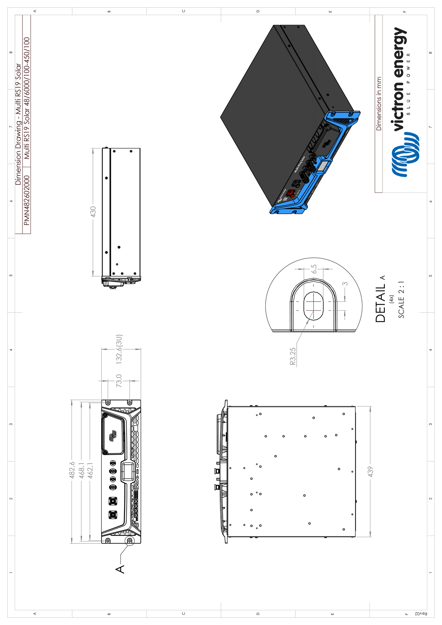

7.2. Ejemplo de trifásica
7.3. Dimensiones de la carcasa
