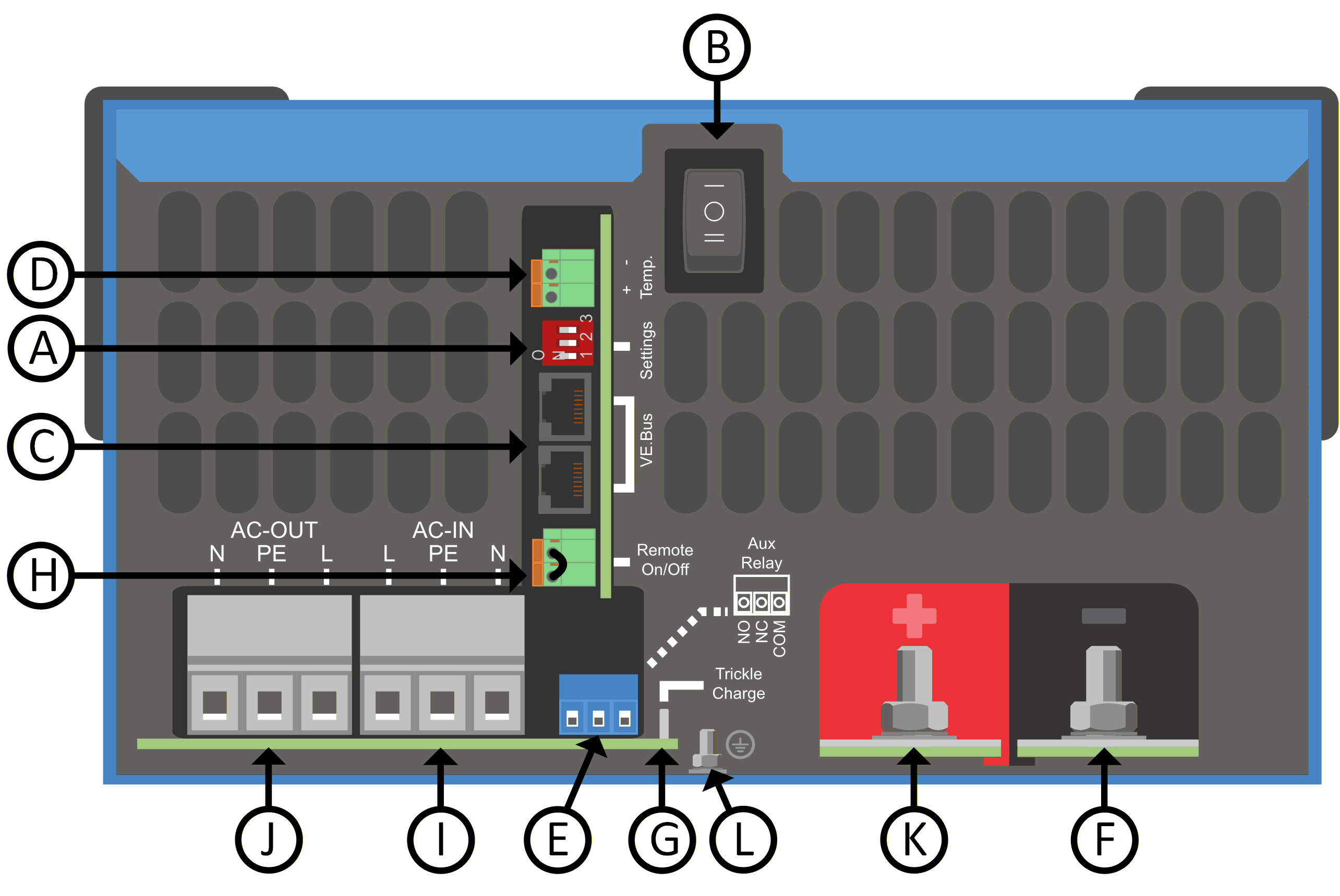

9.1. Bilaga A: Översikt anslutningar
Bokstav | Beskrivning |
A | DIP-switch (ta bort hölje) |
B | På/ Av/ Endast laddare- brytare |
C | VE.Bus kommunikationsport |
D | Temperatursensor |
E | Larmkontakt: |
F | Batteriets minusanslutning |
G | Startbatteri plus |
H | Fjärrstyrning |
I | AC-ingång |
J | AC-utgång |
K | Batteriets plusanslutning |
L | Jordanslutning |

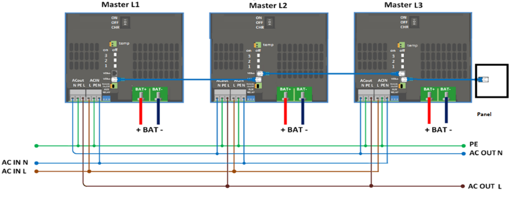

9.3. Bilaga C: Parallellanslutning

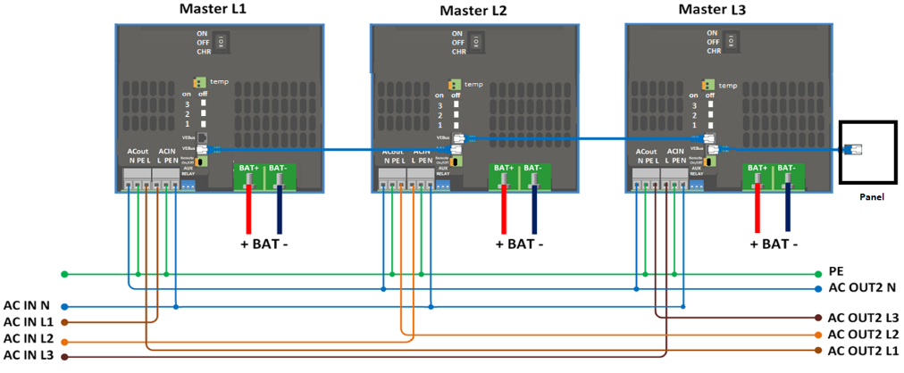

9.4. Bilaga D: trefasanslutning

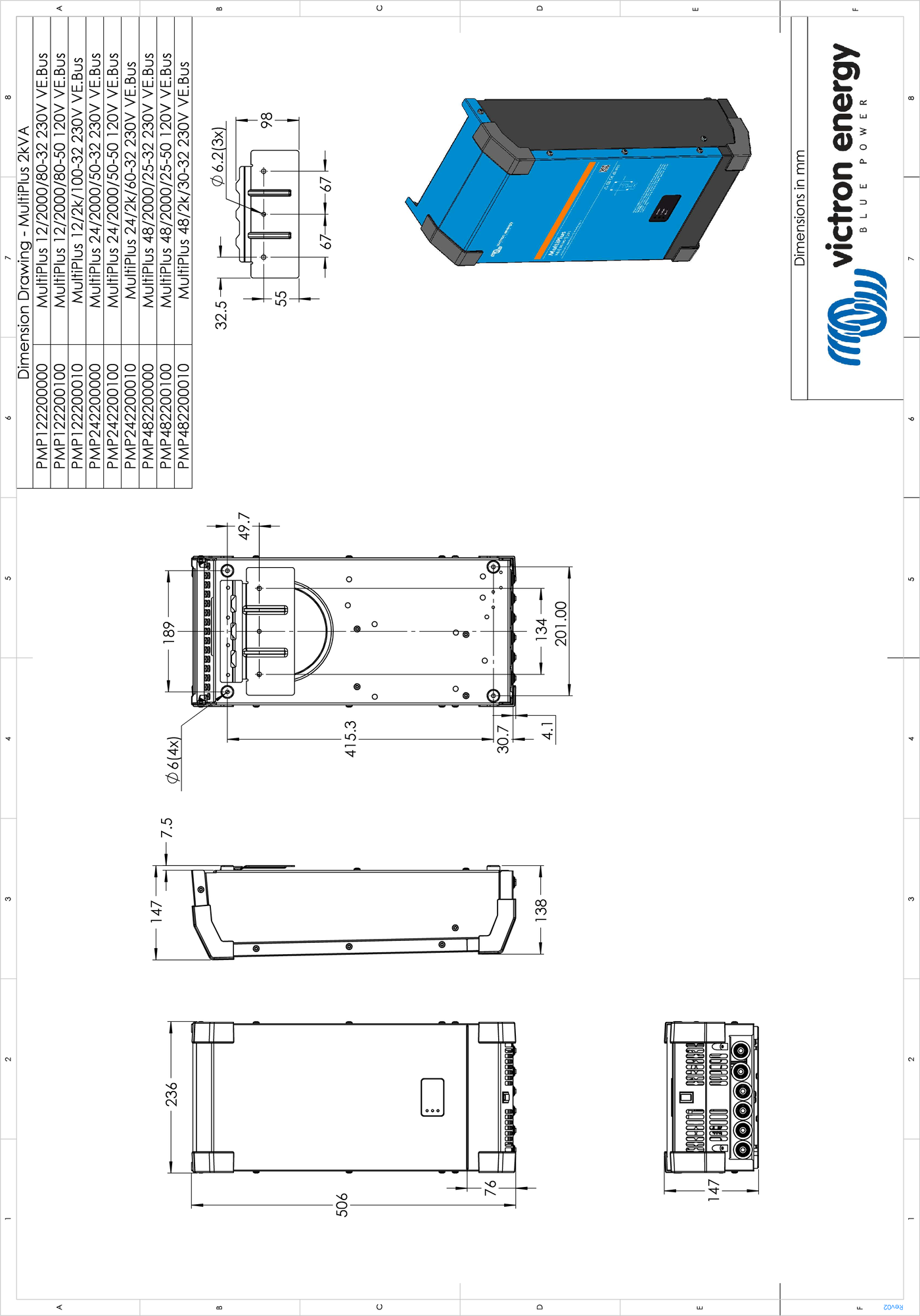

9.7. Bilaga G: Dimensioner
