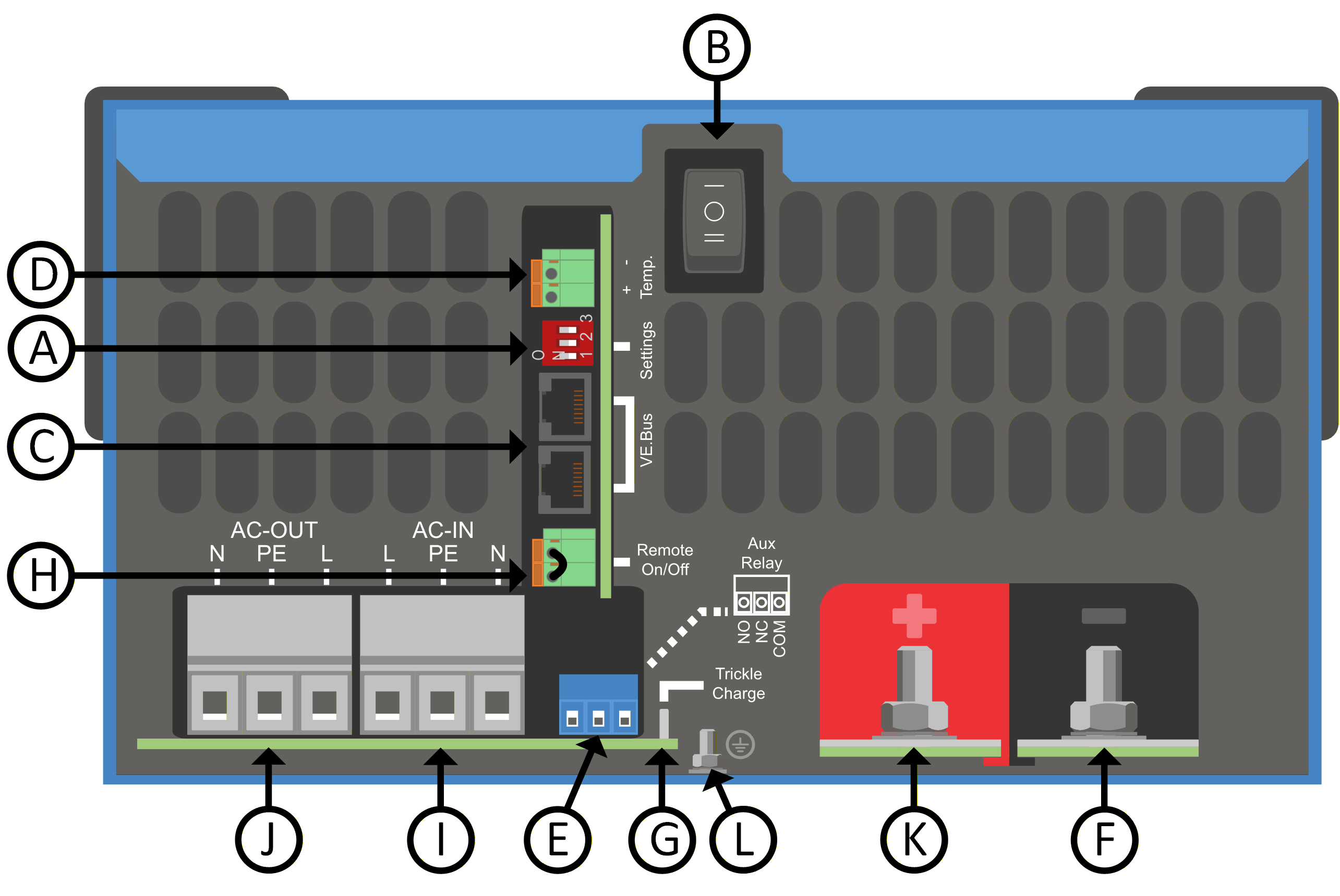

9.1. Appendice A: panoramica connessioni
Lettera | Descrizione |
A | DIP switch (rimuovere carcassa) |
B | Interruttore On/Off/Charger Only |
C | Porte di comunicazione VE.BUS |
D | Sensore temperatura |
E | Contatto allarme |
F | Negativo batteria |
G | Polo positivo batteria di avviamento |
H | Controllo remoto |
I | Ingresso CA |
J | Uscita CA |
K | Positivo batteria |
L | Collegamento di terra |

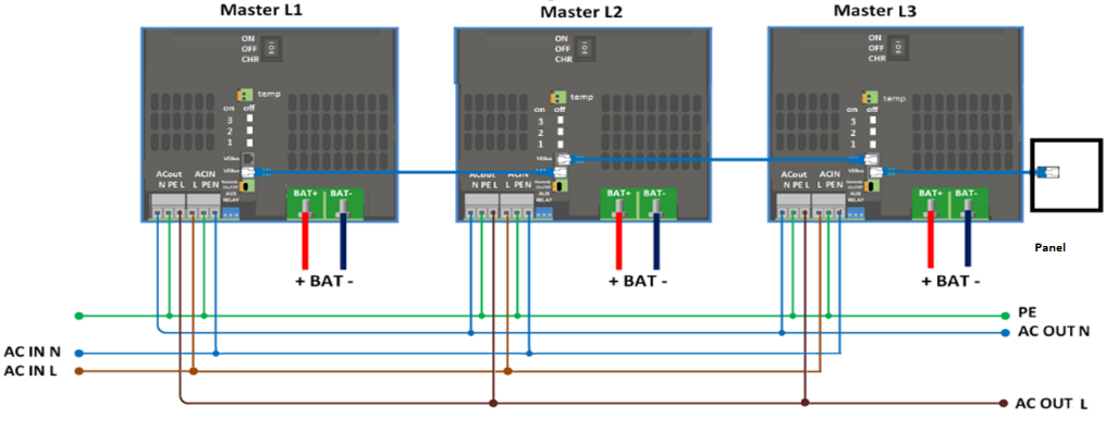

9.3. Appendice C: collegamento in parallelo

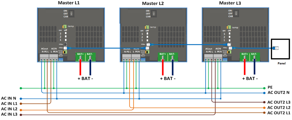

9.4. Appendice D: collegamento trifase

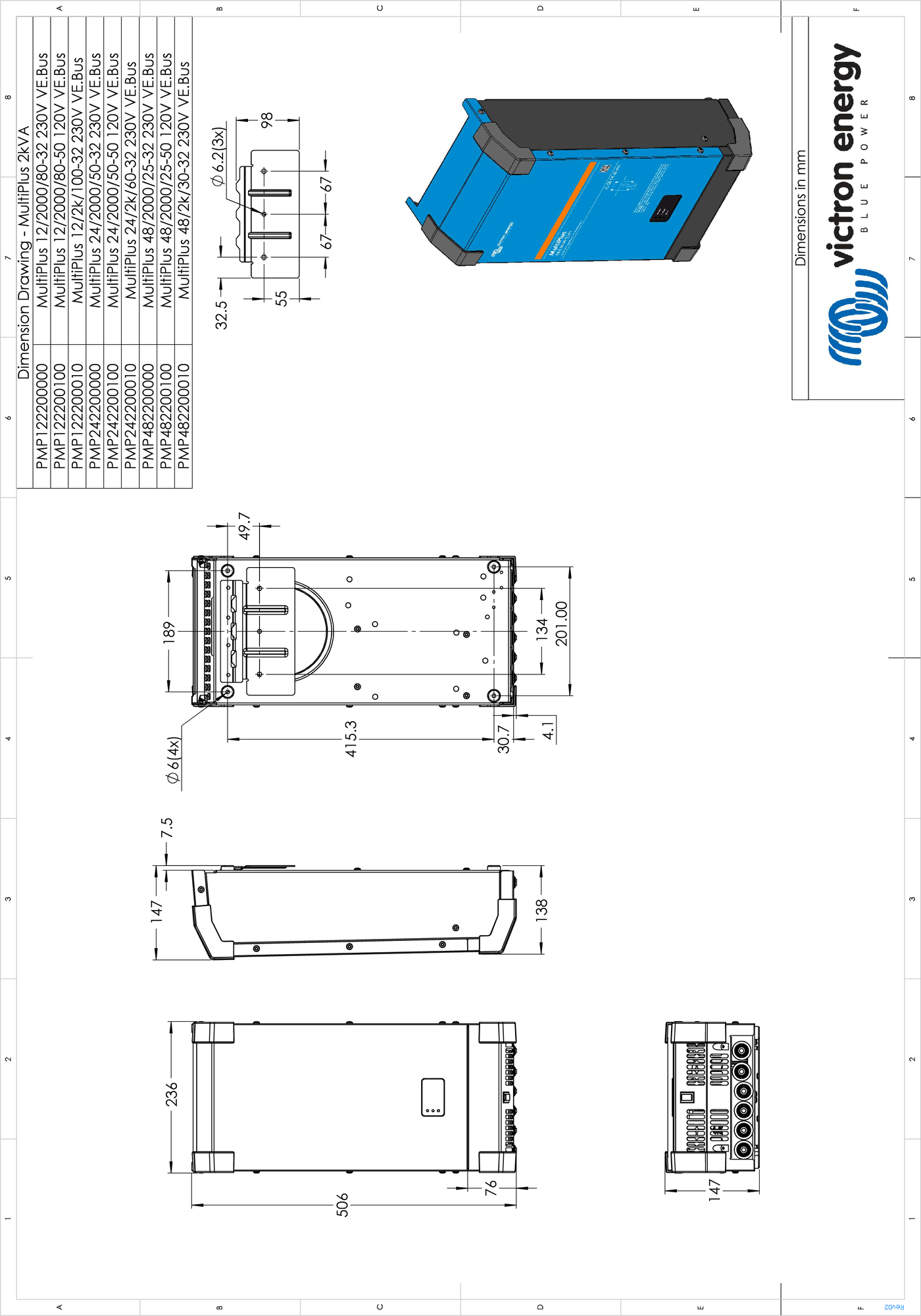

9.7. Appendice G: dimensioni
