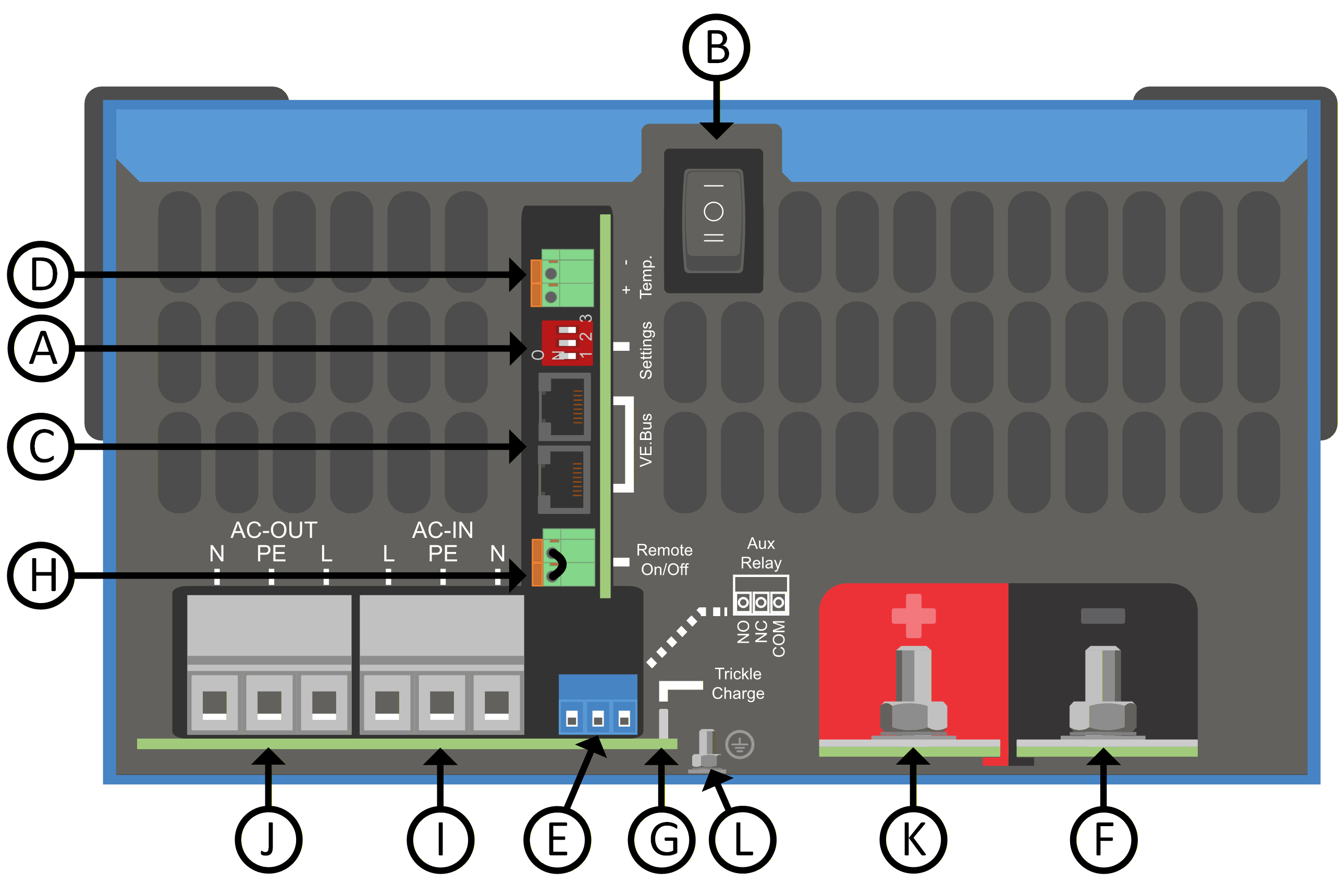

9. ANHANG
9.1. Anhang A: Übersicht Anschlüsse
Buchstabe | Beschreibung |
A | DIP-Schalter (Abdeckung entfernen) |
B | An / Aus / Nur Ladegerät-Schalter |
C | VE.BUS-Schnittstelle |
D | Temperatur-Fühler |
E | Alarm-Kontakt |
F | Minuspol der Batterie |
G | Starterbatterie Plus |
H | Fernsteuerung |
I | Wechselstromeingang |
J | Wechselstromausgang |
K | Pluspol der Batterie |
L | Erdungsanschluss |

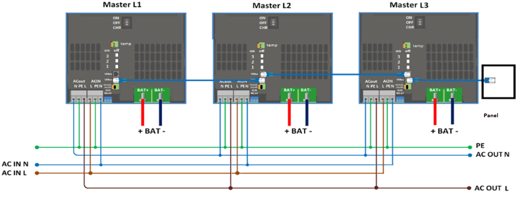

9.3. Anhang C: Parallelbetrieb

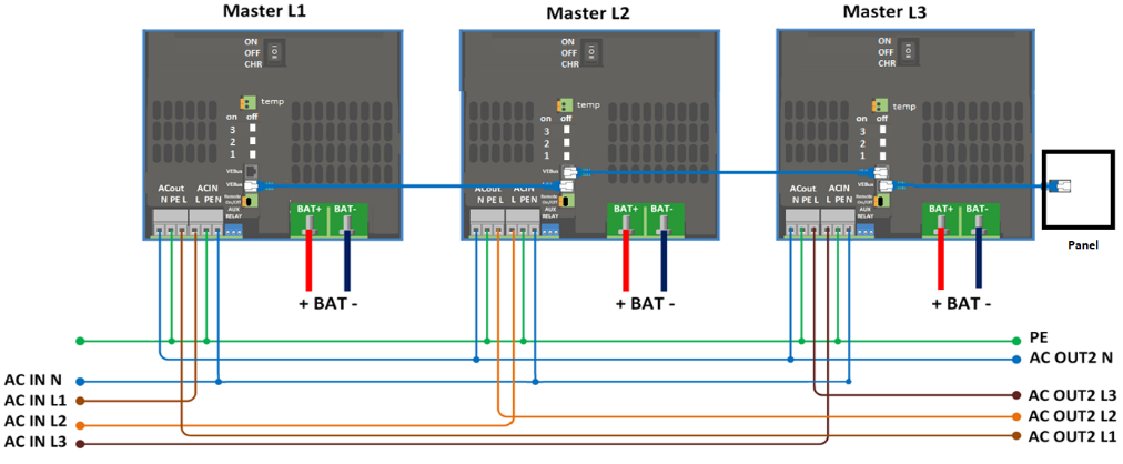

9.4. Appendix D: Drei-Phasen-Betrieb

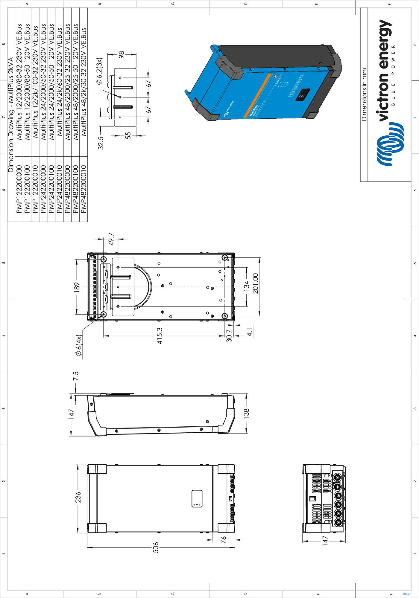

9.7. Anhang G: Maße
