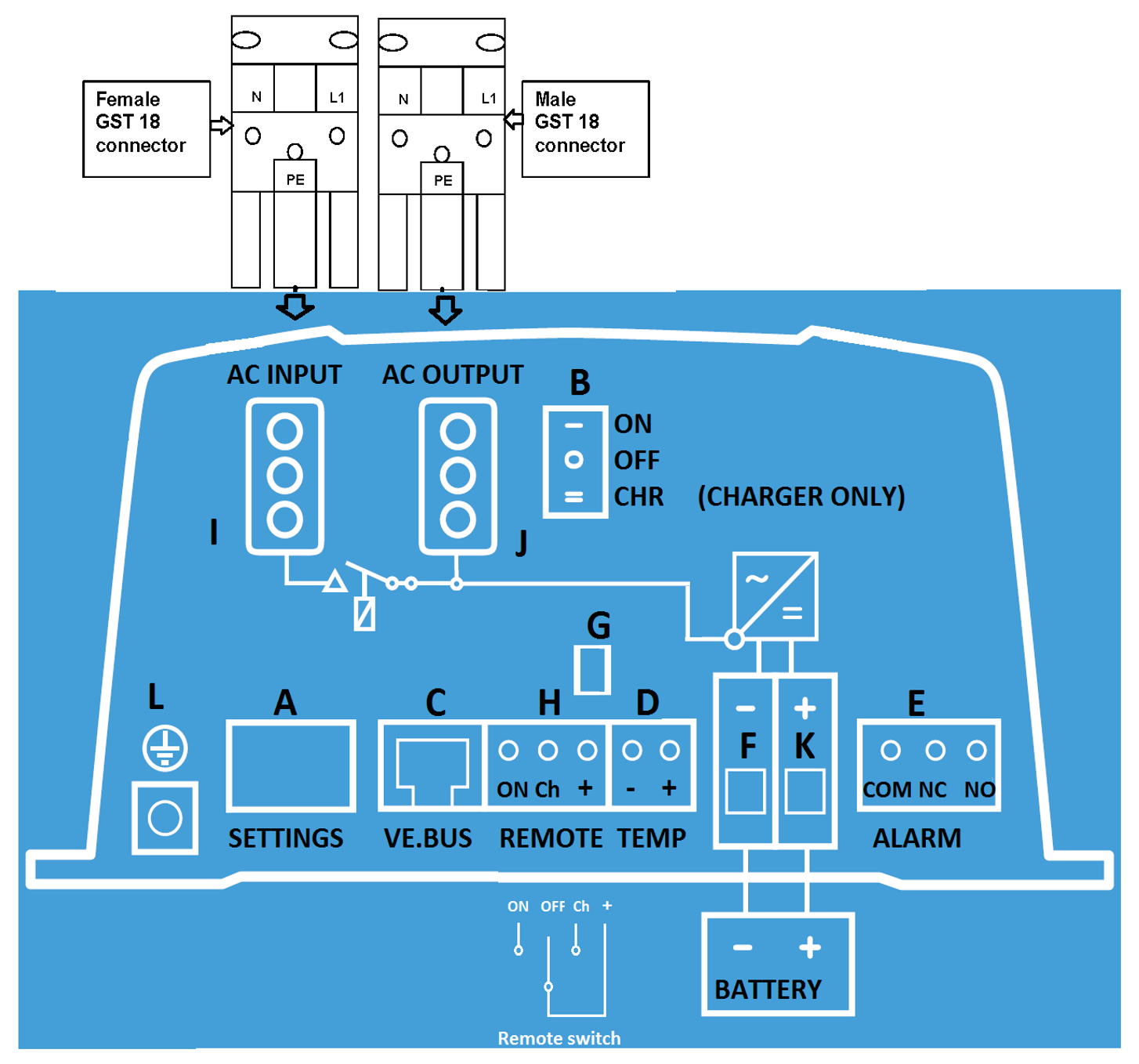

7.2. Resumo da ligação
ID | Descrição |
A | Interruptores DIP (remover a cobertura plástica) |
B | Interruptor Ligar/Desligar/Apenas carregador |
C | Porta de comunicação VE.Bus |
D | Terminal do sensor de temperatura |
E | Terminal de relé programável |
F | Ligação negativa da bateria |
G | Ligação positiva da bateria de arranque |
H | Terminal de controlo remoto |
I | Terminal de entrada CA (N, PE, L1) |
J | Terminal de saída CA (N, PE, L1) |
K | Pólo positivo |
L | Ligação de terra |

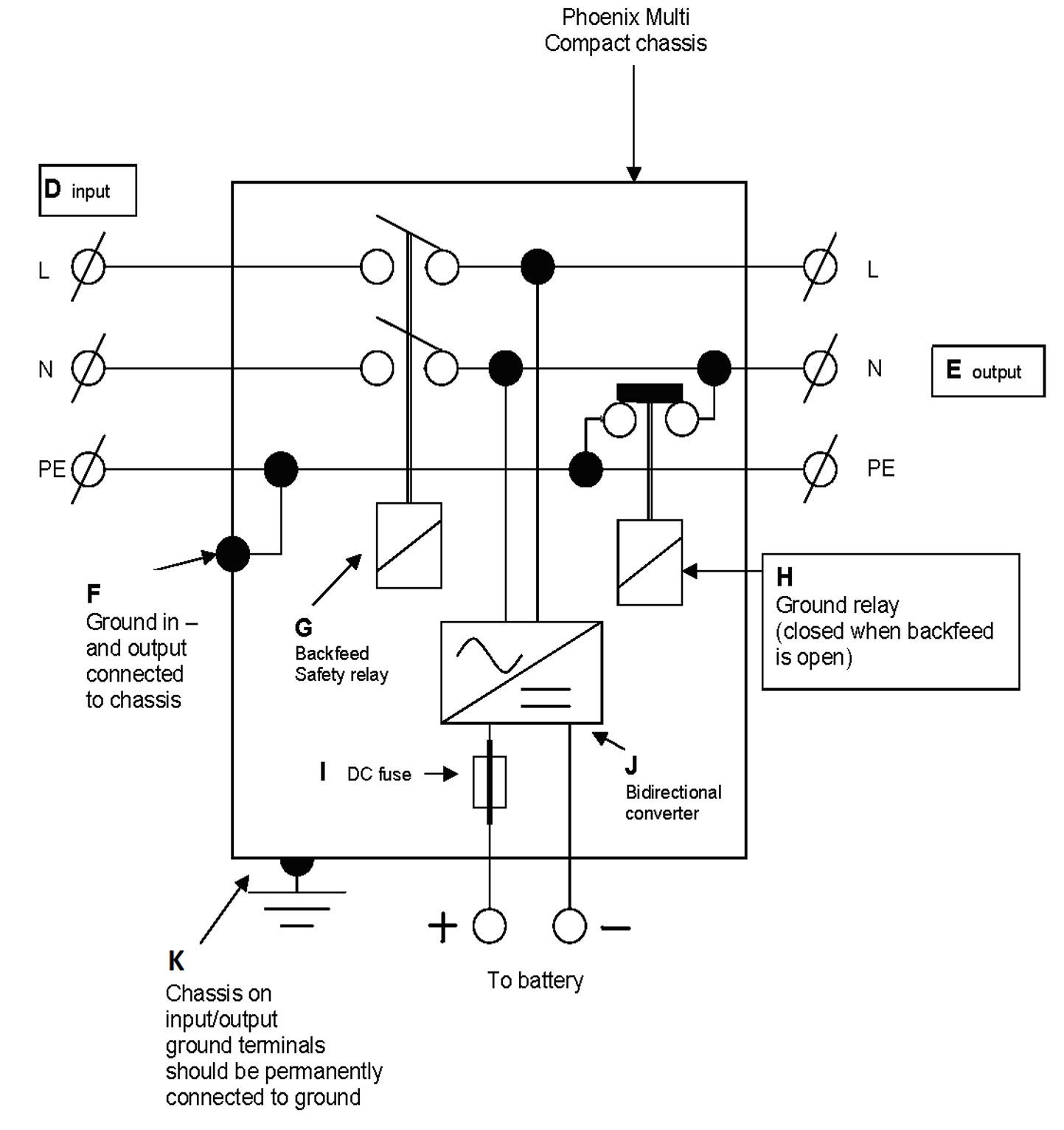

7.3. Esquema de ligações internas
ID | Descrição |
D | Entrada CA (L, N, PE). |
E | Saída CA (L, N, PE). |
F | A entrada CA de terra e a saída CA estão ligadas ao invólucro exterior. |
G | Relé de segurança da retroalimentação. |
H | Relé de terra (fechado quando o relé de alimentação traseira estiver aberto). |
I | Fusível CC. |
J | Conversor bidirecional. |
K | A caixa nos terminais de terra de entrada/saída deve estar permanentemente ligada a terra |

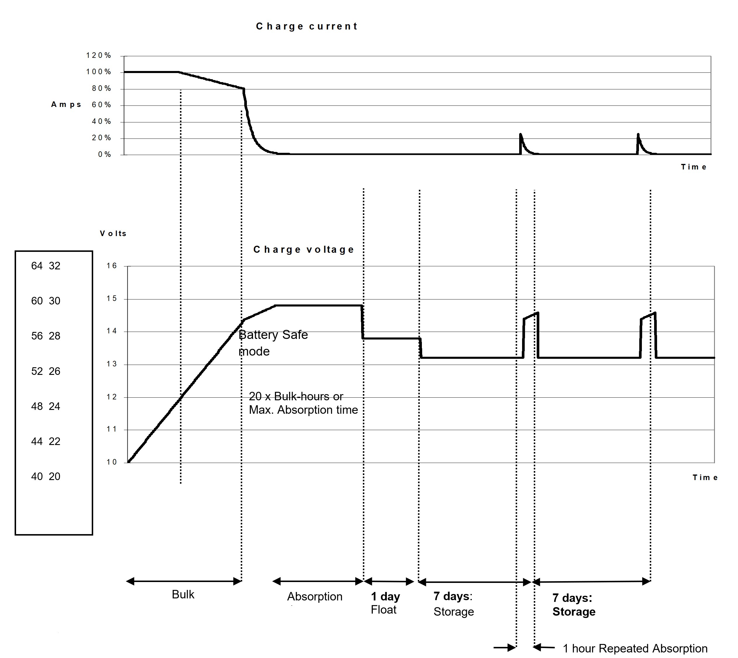

7.4. Algoritmo de carregamento de quatro etapas
etapa de carregamento | Descrição |
Inicial | Introduzida com o arranque do carregador. A corrente constante é aplicada até a tensão de gaseificação ser atingida (14,4V, resp. 28,8 V, temperatura compensada). |
Bateria segura | Se escolher uma combinação de corrente de carga e de tensão de absorção elevadas para carregar a bateria rapidamente, o Multi evitará os danos por gaseificação limitando automaticamente o aumento da tensão quando atingir o ponto de gaseificação. O período BatterySafe integra o tempo de absorção calculado. |
Absorção | Um período de tensão constante para carregar completamente a bateria. O tempo de absorção é igual a 20 vezes o tempo de carga inicial ou de absorção máximo, o que for atingido primeiro. |
Flutuação | A tensão de flutuação é aplicada para manter a bateria completamente carregada e para a proteger da autodescarga. |
Armazenagem | Após um dia de carga de flutuação, o carregador muda para armazenagem. Corresponde a 13,2 V resp. 26,4 V (para carregador 12 V e 24 V). Isto vai limitar a perda de água ao mínimo. Depois de um tempo regulável (defeito = sete dias), o carregador entra no modo de absorção repetida durante um período regulável (defeito = 1 h). |

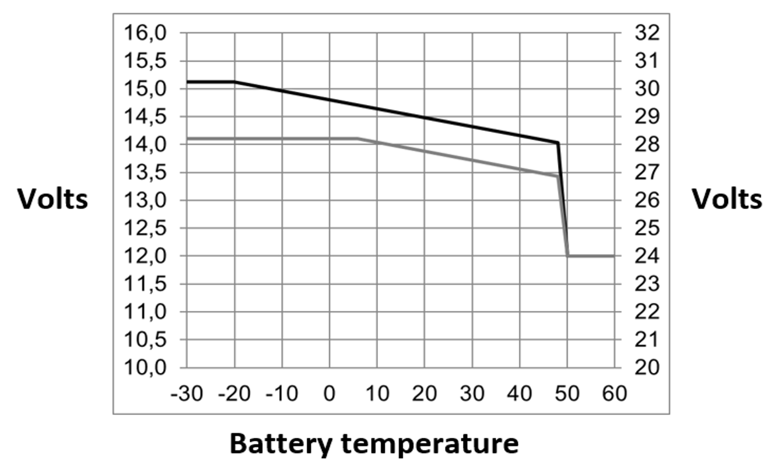

7.5. Quadro da carga compensada pela temperatura
As tensões de saída predefinidas para a Carga Lenta e a absorção são 25 ºC.
A tensão de flutuação reduzida sucede à tensão de flutuação e a tensão de absorção sucede à tensão de absorção aumentada.
A compensação de temperatura não se aplica no modo de regulação.

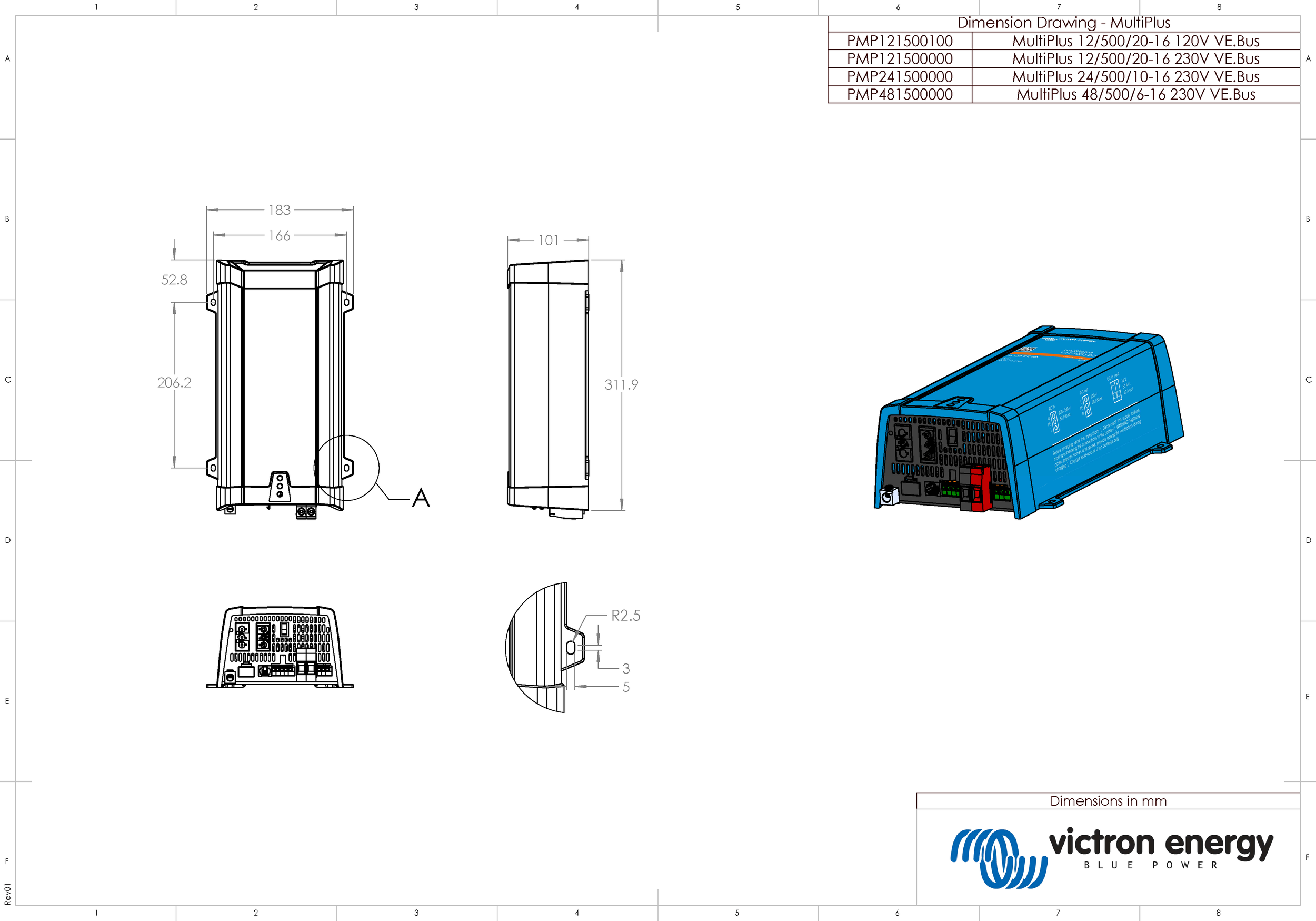

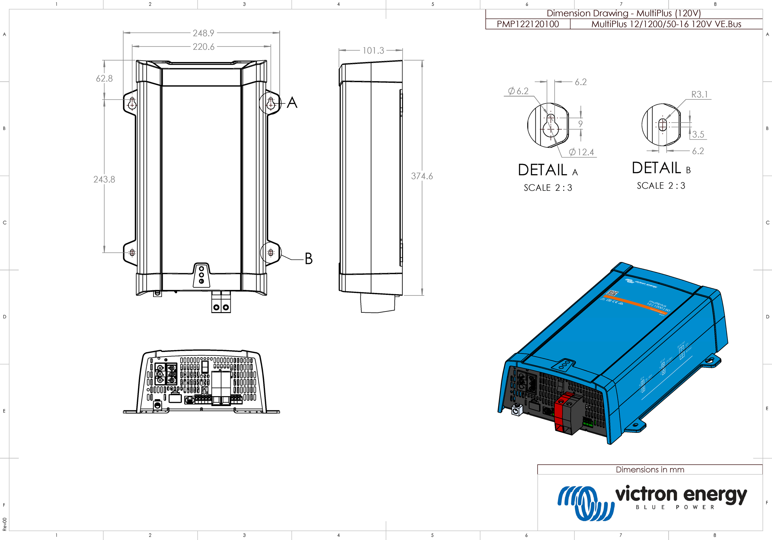

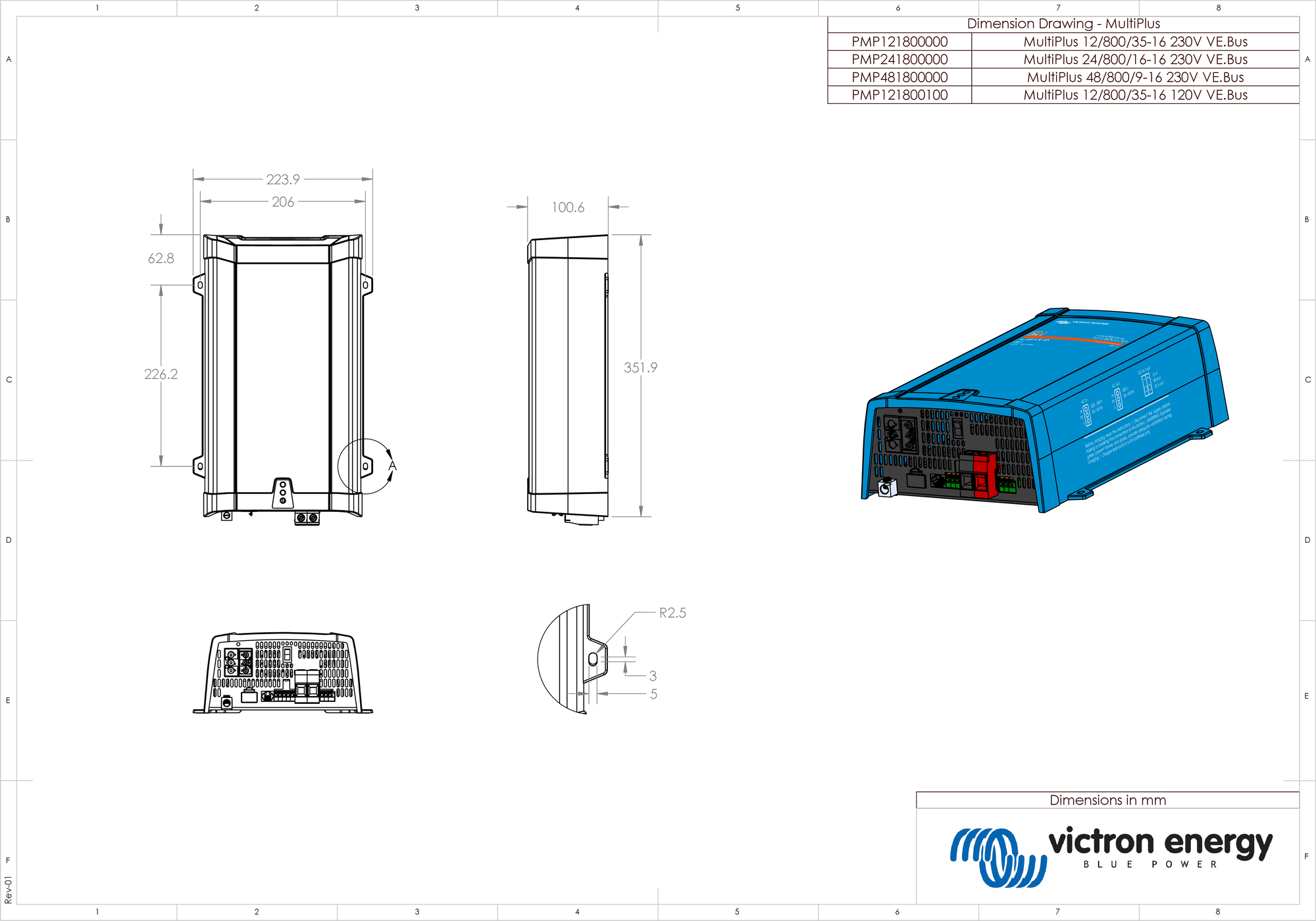

7.6. Desenhos dimensionais
Multiplus 12/500/20 - 120 V
Multiplus 12/800/35 - 120 V
Multiplus 12/1200/50 - 120 V
