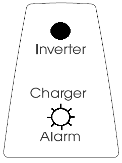

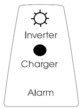

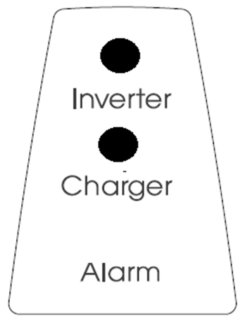

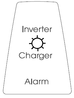

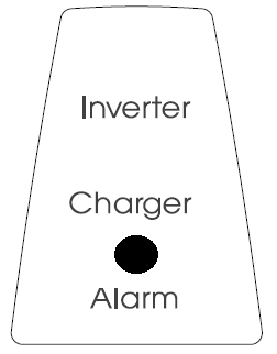

LED | Descrição |
![]() | Interruptor Ligar / Desligar / Só Carregador = Ligar O inversor está ligado e fornece energia para a carga. |
![]() | Interruptor Ligar / Desligar / Só Carregador = Ligar O inversor está ligado e fornece energia para a carga. Pré-alarme: sobrecarga ou tensão da bateria baixa ou temperatura do inversor elevada. |
![]() | Interruptor Ligar / Desligar / Só Carregador = Ligar O inversor é desligado devido a um dos seguintes alarmes: sobrecarga, tensão da bateria baixa, temperatura do inversor elevada ou tensão de ondulação CC demasiado elevada. |
![]() | Interruptor Ligar / Desligar / Só Carregador = Ligar A tensão de entrada CA é comutada e o carregador funciona no modo de flutuação. |
Interruptor Ligar / Desligar / Só Carregador = Ligar A entrada CA é comutada e a corrente de carga é nula. O inversor está ligado e, em caso de PowerAssist, auxilia a entrada CA a fornecer mais energia à carga (ver secção Geral). | |
Interruptor Ligar / Desligar / Só Carregador = Ligar A tensão da entrada CA é comutada. O inversor está ligado e fornece energia à carga ou o excesso à rede elétrica. | |
![]() | Interruptor Ligar / Desligar / Só Carregador = Só Carregador A tensão de entrada CA é comutada e o carregador funciona no modo de carga inicial ou de absorção. |
![]() | Interruptor Ligar / Desligar / Só Carregador = Só Carregador A entrada CA é comutada e o carregador funciona no modo de flutuação ou armazenagem. |
