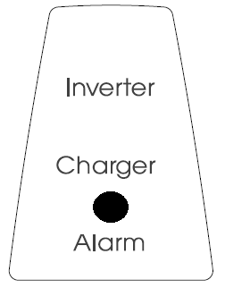

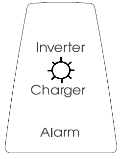

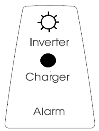

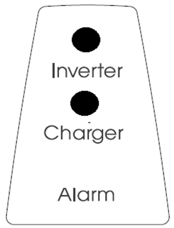

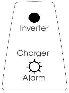

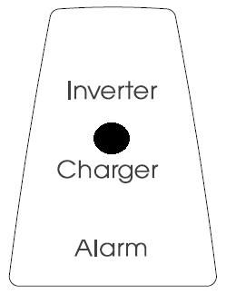

3.2. Indication des voyants
Voyant éteint
Voyant clignotant
Voyant allumé
