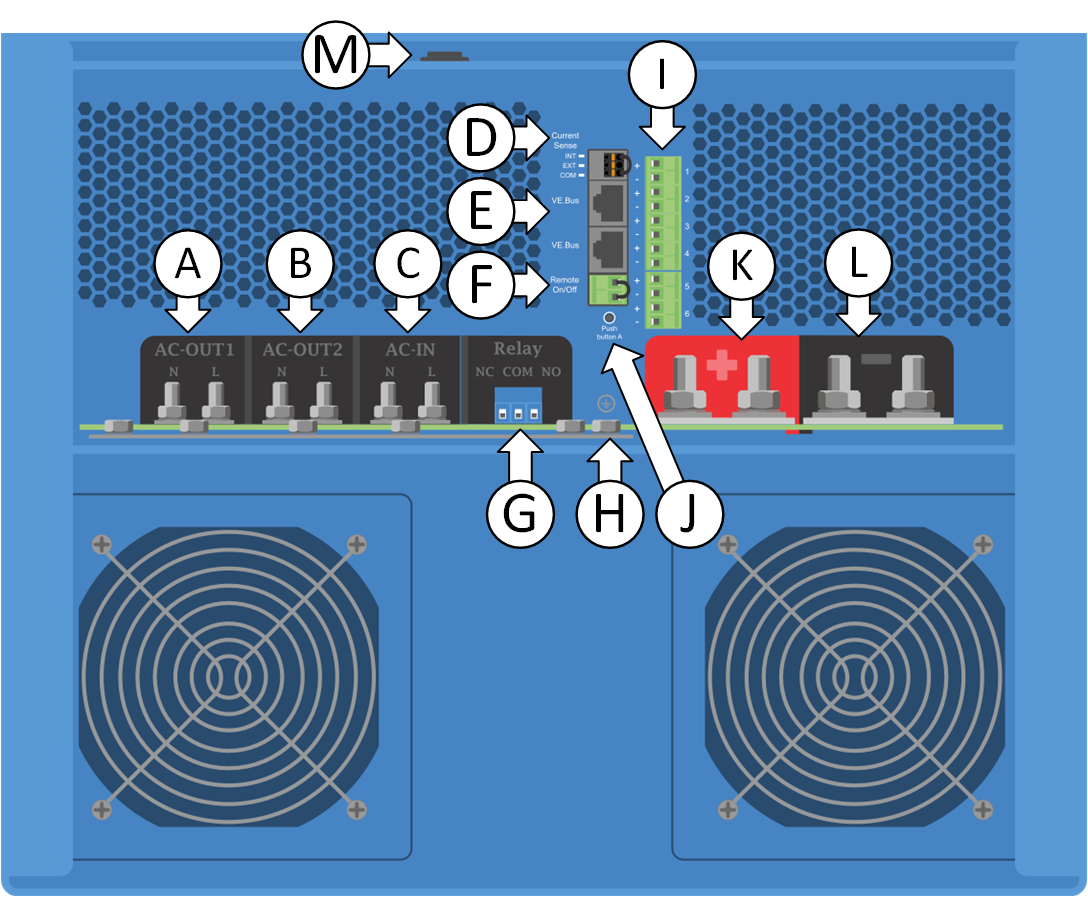

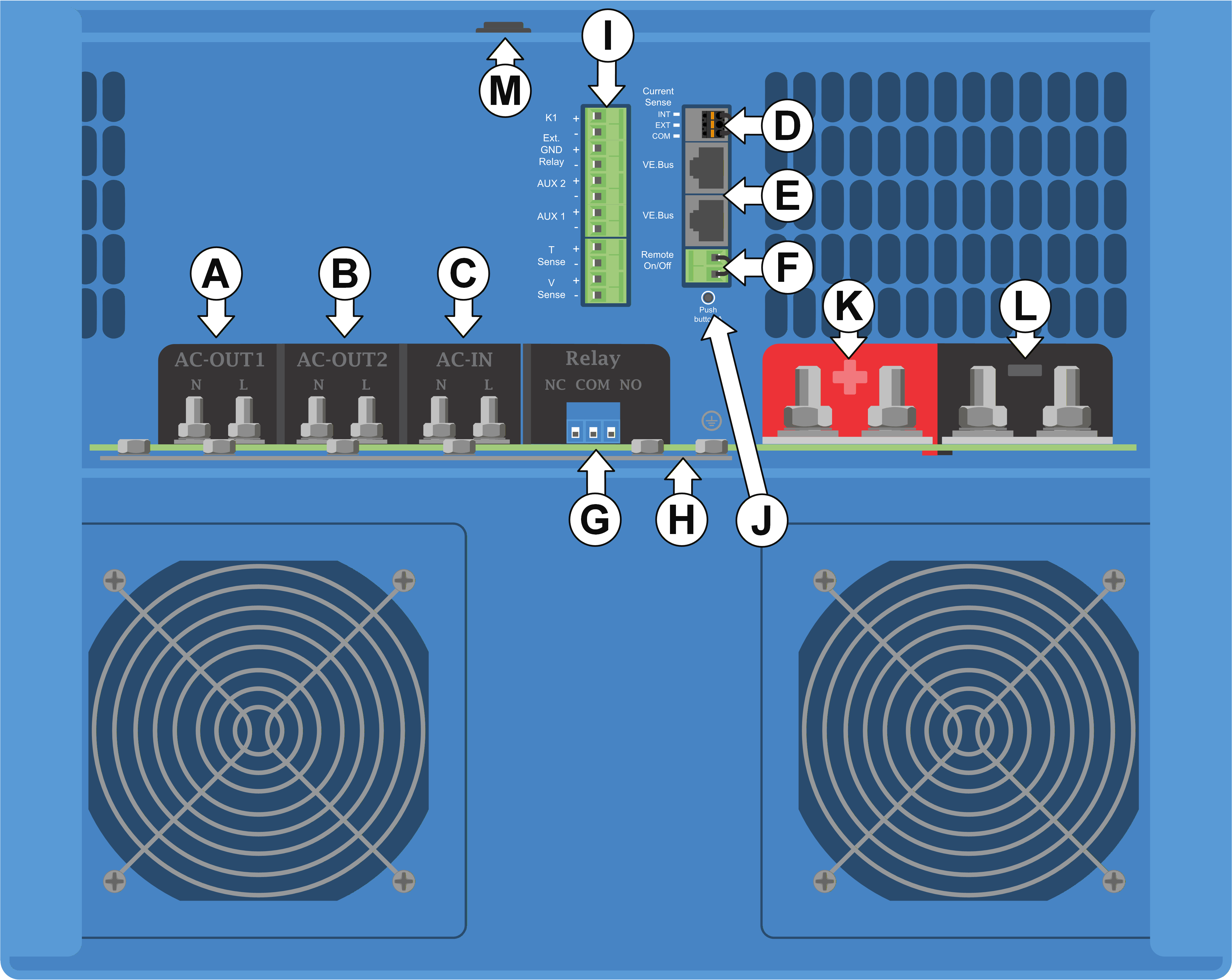

8.1. A: Przegląd połączeń
A | Przyłącze odbiornika. AC-out-1. Od lewej do prawej: N (neutralne) i L (faza). | |
B | Przyłącze odbiornika. AC-out-2. Od lewej do prawej: N (neutralne) i L (faza). | |
C | Wejście prądu przemiennego: Od lewej do prawej: N (neutralne) i L (faza). | |
D | Zewnętrzny czujnik natężenia. Celem podłączenia czujnika natężenia prądu należy usunąć mostek pomiędzy zaciskami INT i COM, podłączyć czerwony przewód czujnika do zacisku EXT, a biały przewód czujnika do zacisku COM. | |
E | 2 złącza RJ45 VE.Bus do zdalnego sterowania i/lub pracy równoległej/3-fazowej. | |
F | Złącze dla przełącznika zdalnego: Krótko, aby włączyć "on" (włączone). | |
G | Styk alarmu: (od lewej do prawej) NO, NZ, COM. | |
H | Szyna uziemienia dla obu wejść AC PE, wyjścia prądu przemiennego PE i uziemienia podwozia M6. | |
I | Terminal dla: od góry do dołu:
J | Przycisk A – do wykonania uruchomienia bez asysty. | |
K | Podłączenie M8 bieguna dodatniego akumulatora. | |
L | Podłączenie M8 bieguna ujemnego akumulatora. | |
M | Główny przełącznik: 1=Włączony, 0=Wyłączony, ||=tylko ładowarka | |

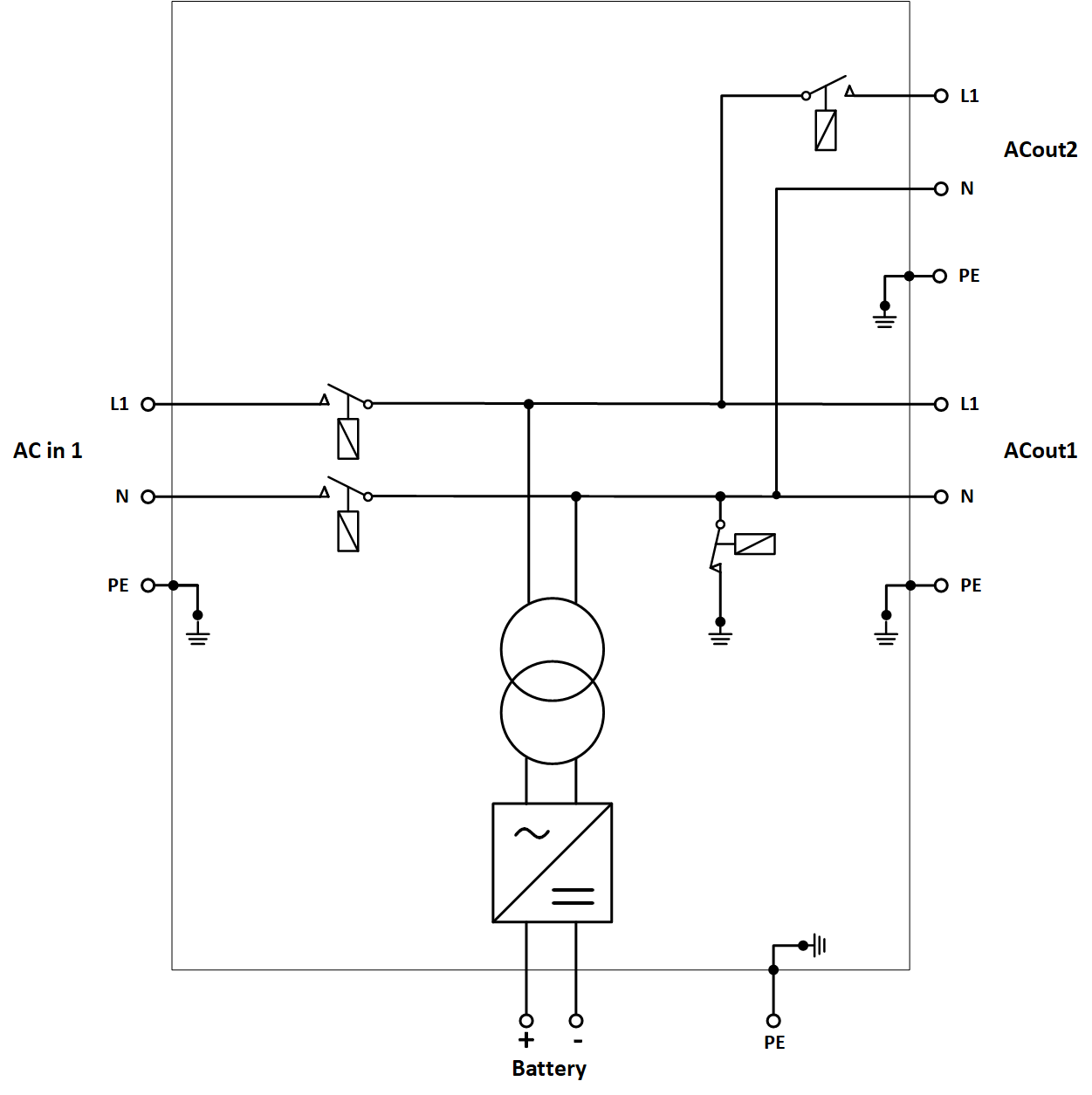

8.2. B: Schemat blokowy
* Patrz tabela w rozdziale 4.2 „Zalecany amperaż bezpiecznika prądu stałego”

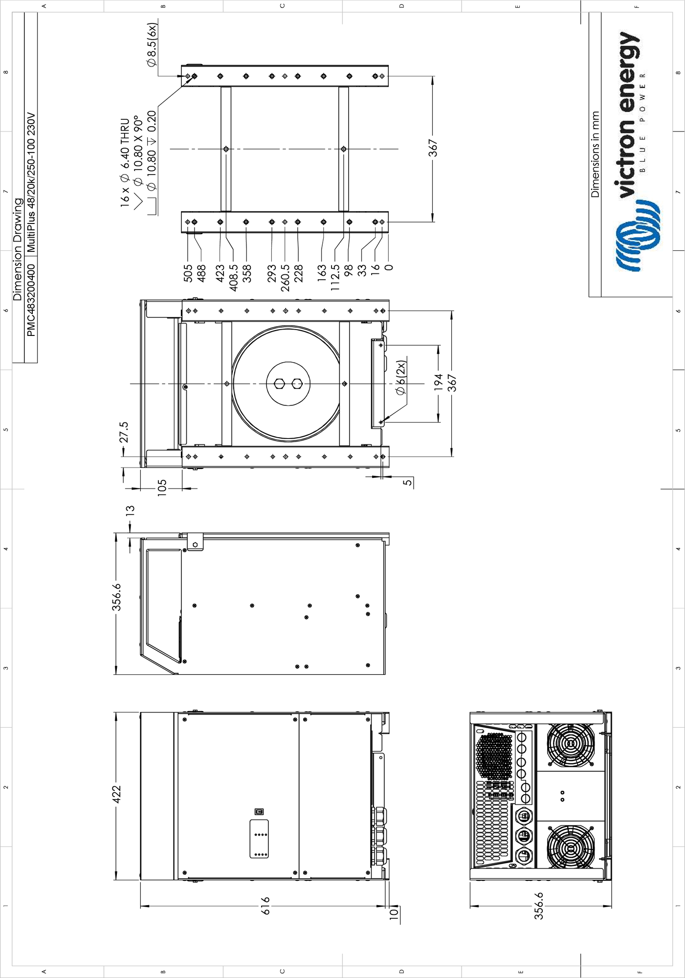

8.5. G: Wymiary obudowy
