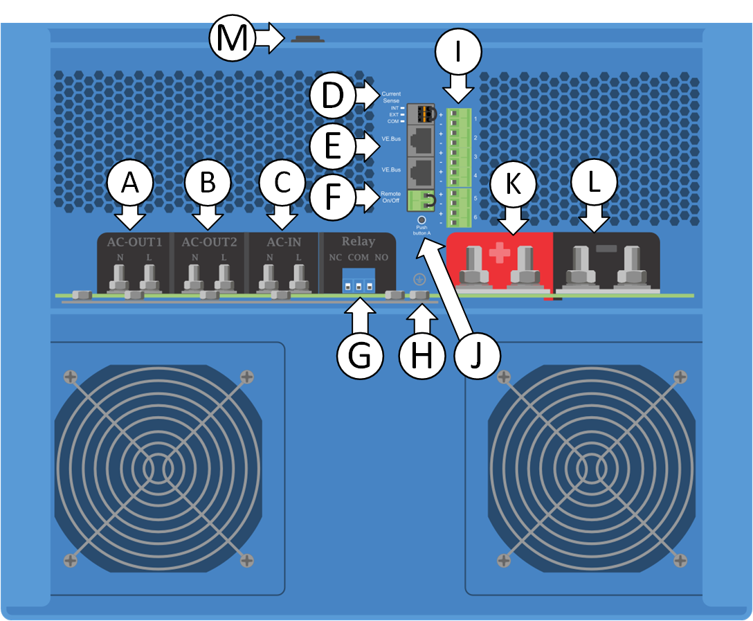

8.1. A: Descripción de las conexiones
A | Conexión de la carga. AC-out-1 De izquierda a derecha: N (neutro) y L (fase). | |
B | Conexión de la carga. AC-out-2 De izquierda a derecha: N (neutro) y L (fase). | |
C | Entrada de CA: De izquierda a derecha: N (neutro) y L (fase). | |
D | Sensor de corriente externo. Para conectar el sensor de corriente, retire el puente situado entre los terminales INT y COM, conecte el cable de sensor rojo al terminal EXT y conecte el cable de sensor blanco al terminal COM. | |
E | 2 conectores VE.Bus RJ45 para control remoto y/o funcionamiento en paralelo/trifásico | |
F | Conector para interruptor on/off remoto: Puentear para activar. | |
G | Contacto de la alarma: (de izquierda a derecha) NO, NC, COM. | |
H | Embarrado de tierra para conexiones M6 de PE entrada CA, PE salida CA y chasis de tierra. | |
I | Terminal para: de arriba abajo:
J | Pulse el botón A - Para efectuar un arranque sin asistentes. | |
K | Conexión positivo batería M8. | |
L | Conexión negativo batería M8. | |
M | Interruptor principal: 1=Encendido, 0=Apagado, ||=solo cargador | |

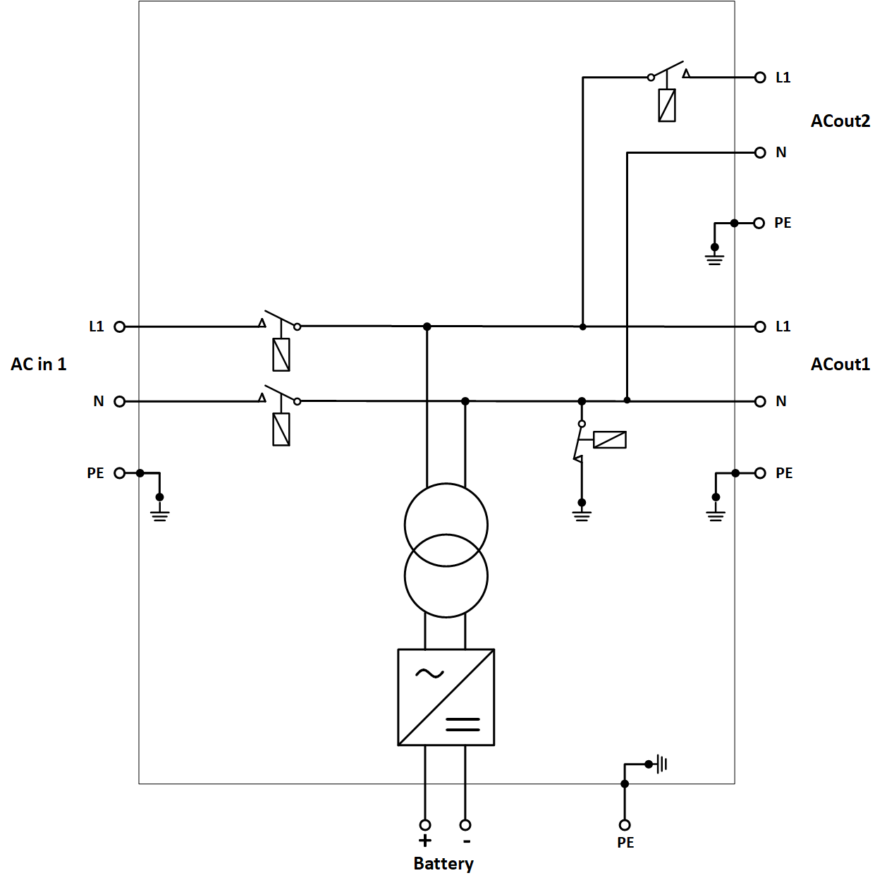

8.2. B: Diagrama de bloques
* Véase la tabla del Capítulo 4.2 “Fusible CC recomendado”.

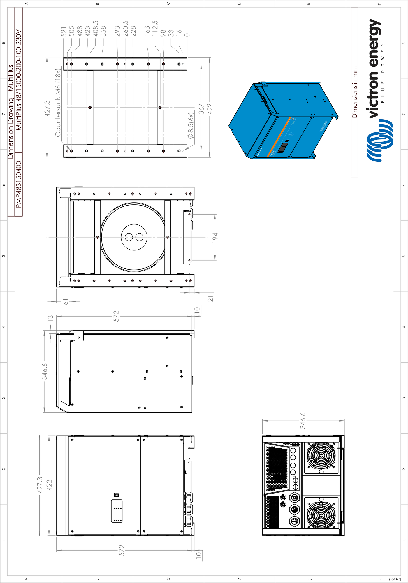

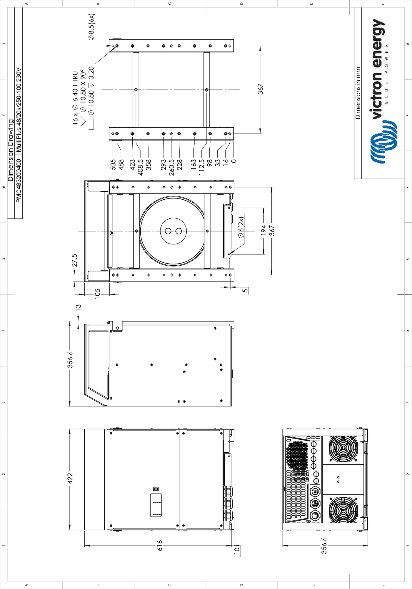

8.5. G: Dimensiones de la carcasa
