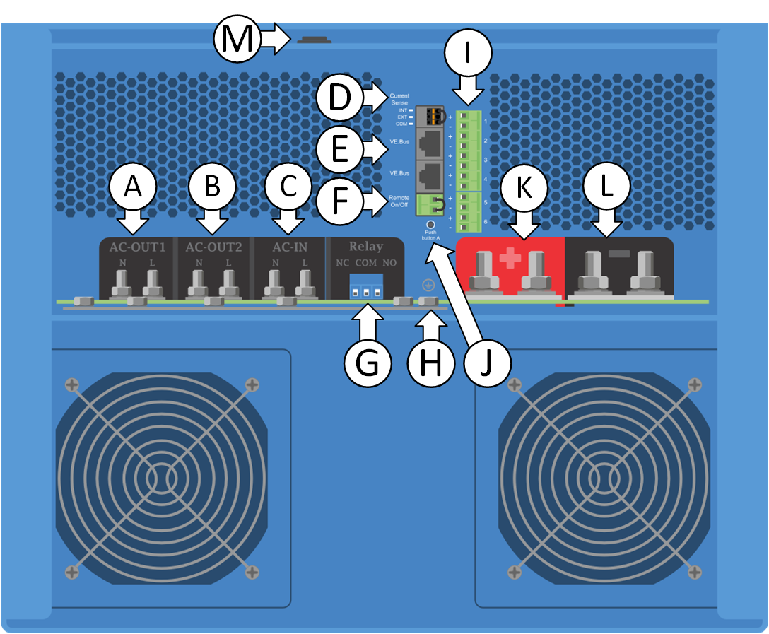

8.1. A: Übersicht der Anschlüsse
A | Lastanschluss AC-Ausgang 1. Von links nach rechts: N (Neutral) und L (Phase). | |
B | Lastanschluss AC-Ausgang 2. Von links nach rechts: N (Neutral) und L (Phase). | |
C | Wechselstrom-Eingang: Von links nach rechts: N (Neutral) und L (Phase). | |
D | Externer Stromsensor. Um den Stromsensor anzuschließen, entfernen Sie die Drahtbrücke zwischen den Klemmen INT und COM, schließen Sie den roten Sensordraht an die Klemme EXT und den weißen Sensordraht an die Klemme COM an. | |
E | 2x RJ45-VE.Bus-Steckverbinder für die Fernsteuerung und/oder Parallel- / 3-Phasenbetrieb. | |
F | Steckverbinder für ferngesteuerten Ein/Aus-Schalter: Kurzschluss auslösen zum „Ein-“schalten | |
G | Alarm-Kontakt: (links nach rechts) NO, NC, COM. | |
H | Erdungssammelschiene für den AC-Eingang PE, den AC-Ausgang PE und den M6-Erdungsanschluss des Gehäuses. | |
I | Klemmen für: von oben nach unten:
J | Drucktaste A - Zur Durchführung eines Starts ohne Assistenten. | |
K | M8 Plusanschluss der Batterie. | |
L | M8 Minusanschluss der Batterie. | |
M | Hauptschalter: 1=An, 0=Aus, ||= nur Ladegerät | |

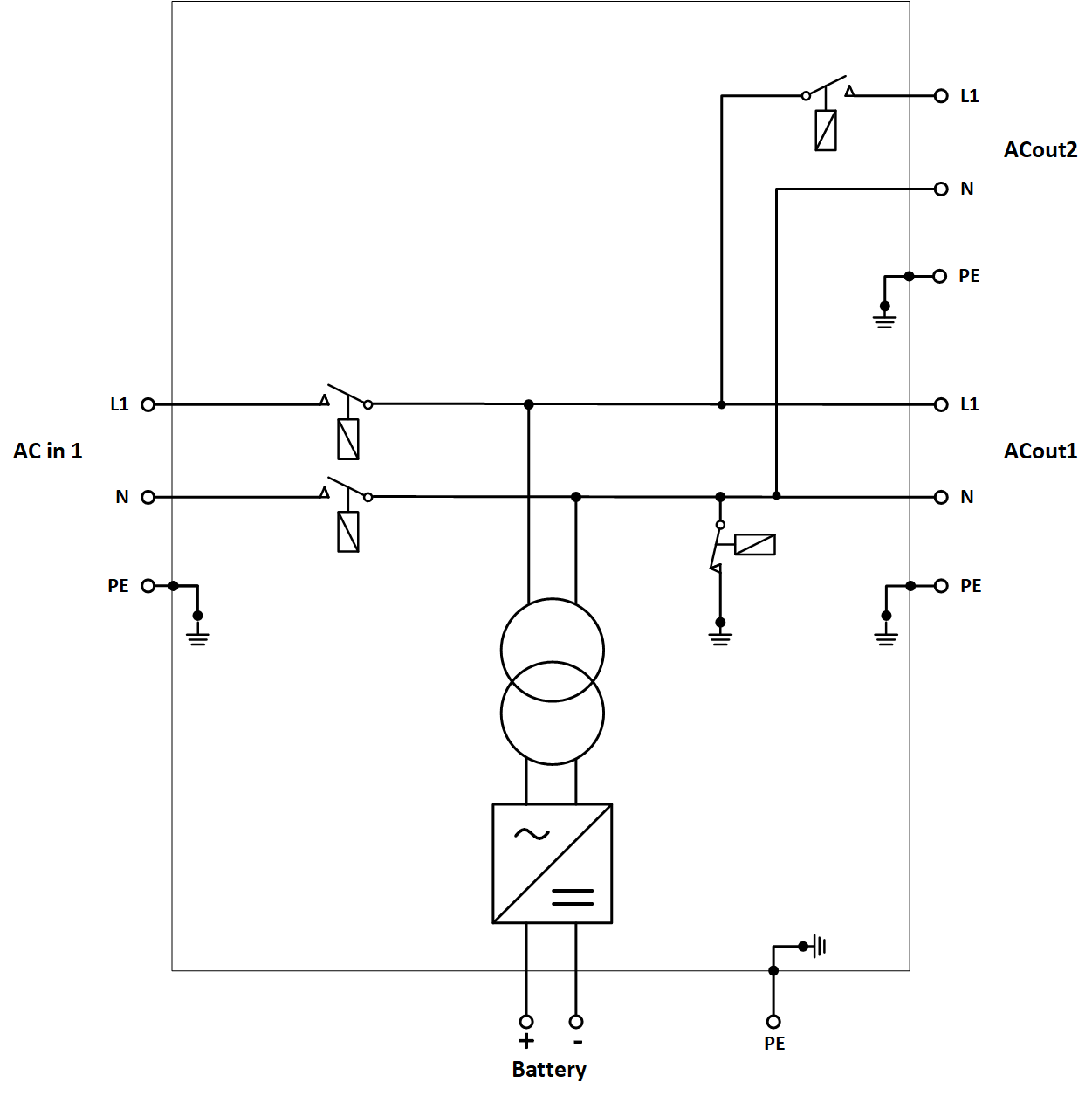

8.2. B: Blockschaltbild
* Siehe Tabelle in Kapitel 4.2 „Empfohlene DC-Sicherung“.

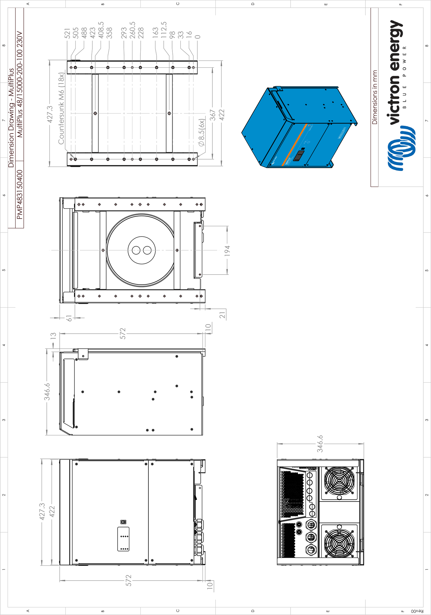

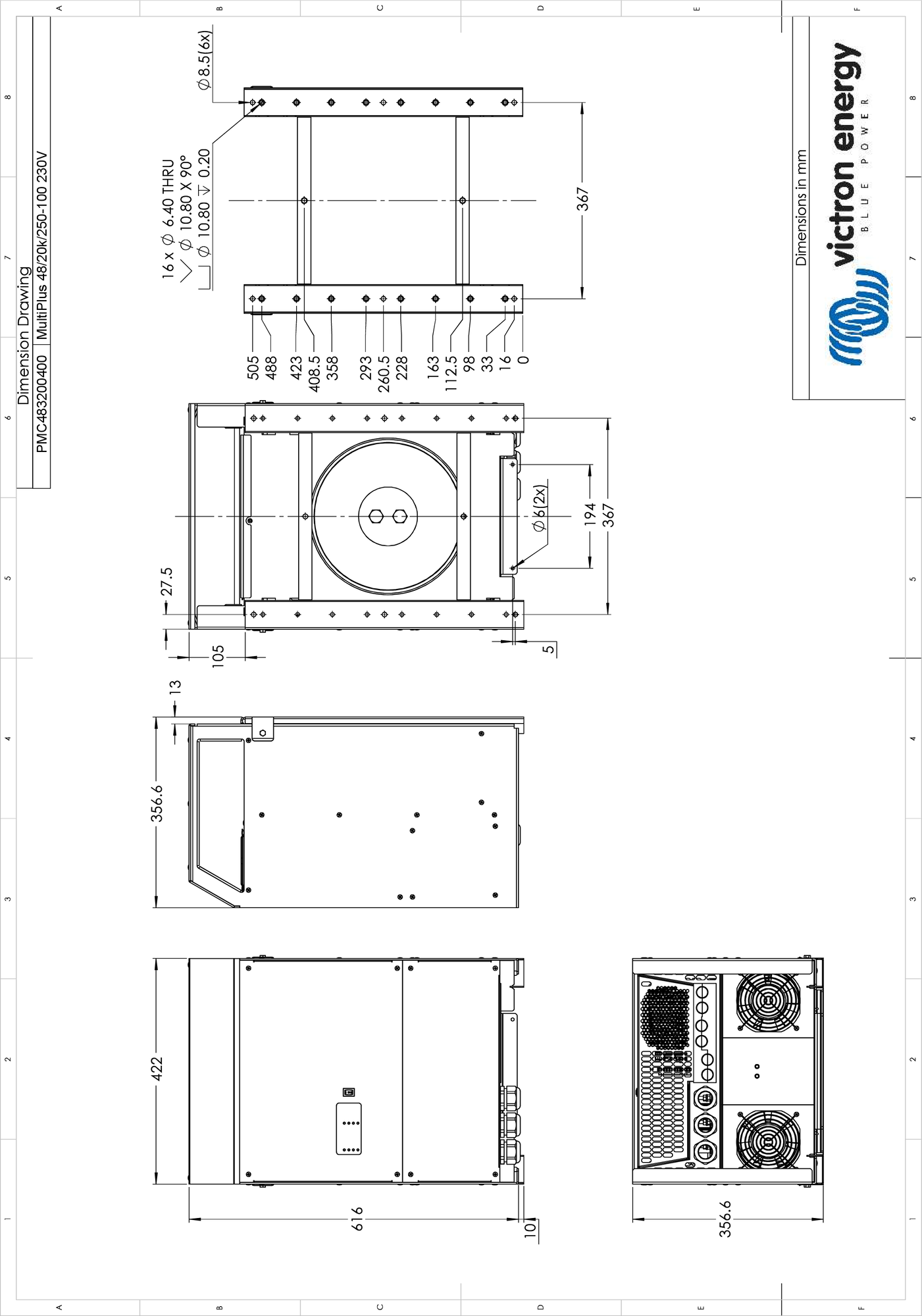

8.5. G: Gehäuseabmessungen
