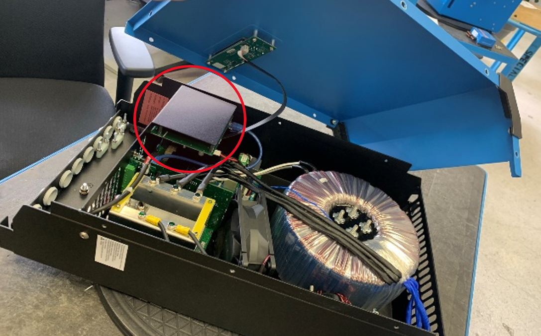

7 | Lokalisera GX-kortet, som anges med den röda cirkeln på bilden nedan. ![]() |

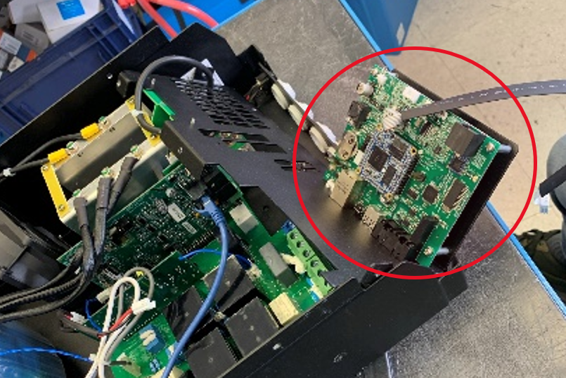

7 | Vänd försiktigt på bottenplattan för att få fram GX-kortet. ![]() |
