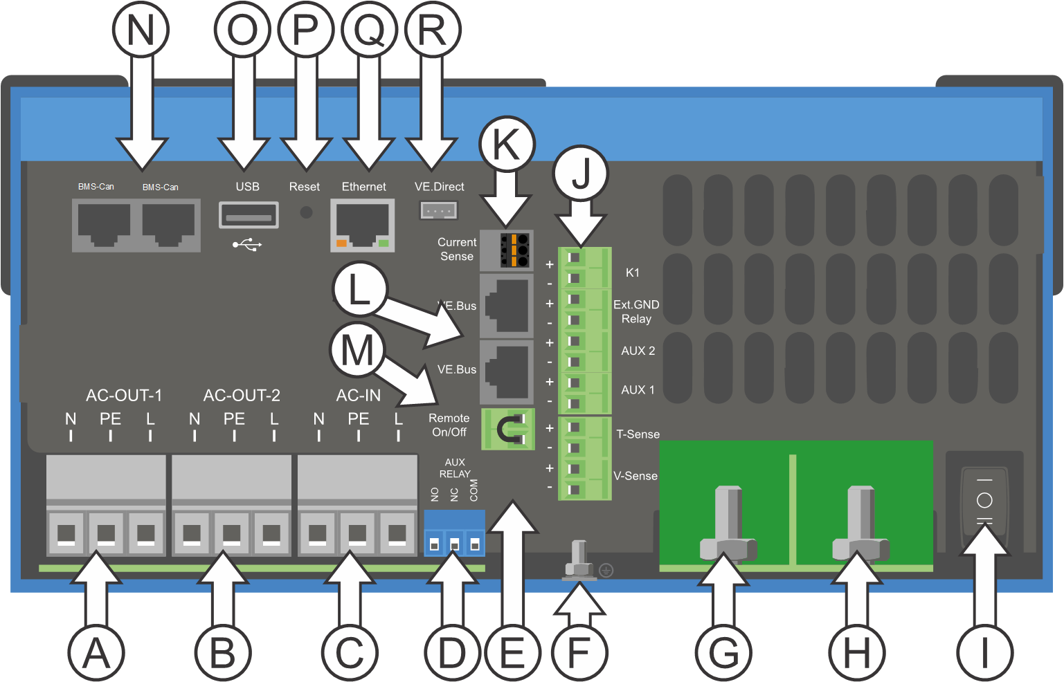

15.1. Anslutningsöversikt
Referens | Beskrivning | Koppling |
A | Belastningsanslutning. AC OUT-1 vänster till höger: | N (neutral), PE (jord), L (fas) |
B | Belastningsanslutning. AC OUT-2 vänster till höger: | N (neutral), PE (jord), L (fas) |
C | AC-ingång. AC-IN Vänster till höger: | N (neutral), PE (jord), L (fas) |
D | Programmerbart (AUX)-relä; vänster till höger | NC, NO, COM. |
E | Start utan assistenter | Tryck ned och håll ned knappen vid start |
F | Primär jordanslutning | M6 (PE) |
G | Plusanslutning batteri. | M8 |
H | Minusanslutning batteri. | M8 |
I | Brytare | -:På, 0:Av, =:endast laddare |
J | Terminaler från ovan till nedan: | 1. Extra strömförsörjning 12 V 100 mA |
2. Programmerbar utgång för öppen kollektor (K1) 70 V 100 mA | ||
3. Externt jordrelä + | ||
4. Externt jordrelä - | ||
5. Analog/digital (AUX) ingång 1 + | ||
6. Analog/digital (AUX) ingång 1 – | ||
7. Analog/digital (AUX) ingång 2 + | ||
8. Analog/digital (AUX) ingång 2 – | ||
9. Temperatursensor + | ||
10. Temperatursensor – | ||
11. Batterispänningssensor + | ||
12. Batterispänningssensor - | ||
K | Extern strömsensor | För att ansluta strömsensorn ska du ta bort kopplingsbryggan mellan INT- och COM-terminalerna, ansluta den röda sensorkabeln till EXT-terminalen och ansluta den vita sensorkabeln till COM-terminalen. |
L | 2x RJ45 VE.Bus-anslutningsdon | för fjärrkontroll och/eller parallell- / trefasdrift |
M | Anslutningsdon för fjärrswitch: | Kort anslutning för att slå ”på”. |
N | Dedikerad BMS-Can-port (VE.Can stöds inte) | |
O | USB-port | |
P | Återställningsknapp | Startar endast om GX-kortkomponenten |
Q | Ethernetport | |
R | VE.Direct port |

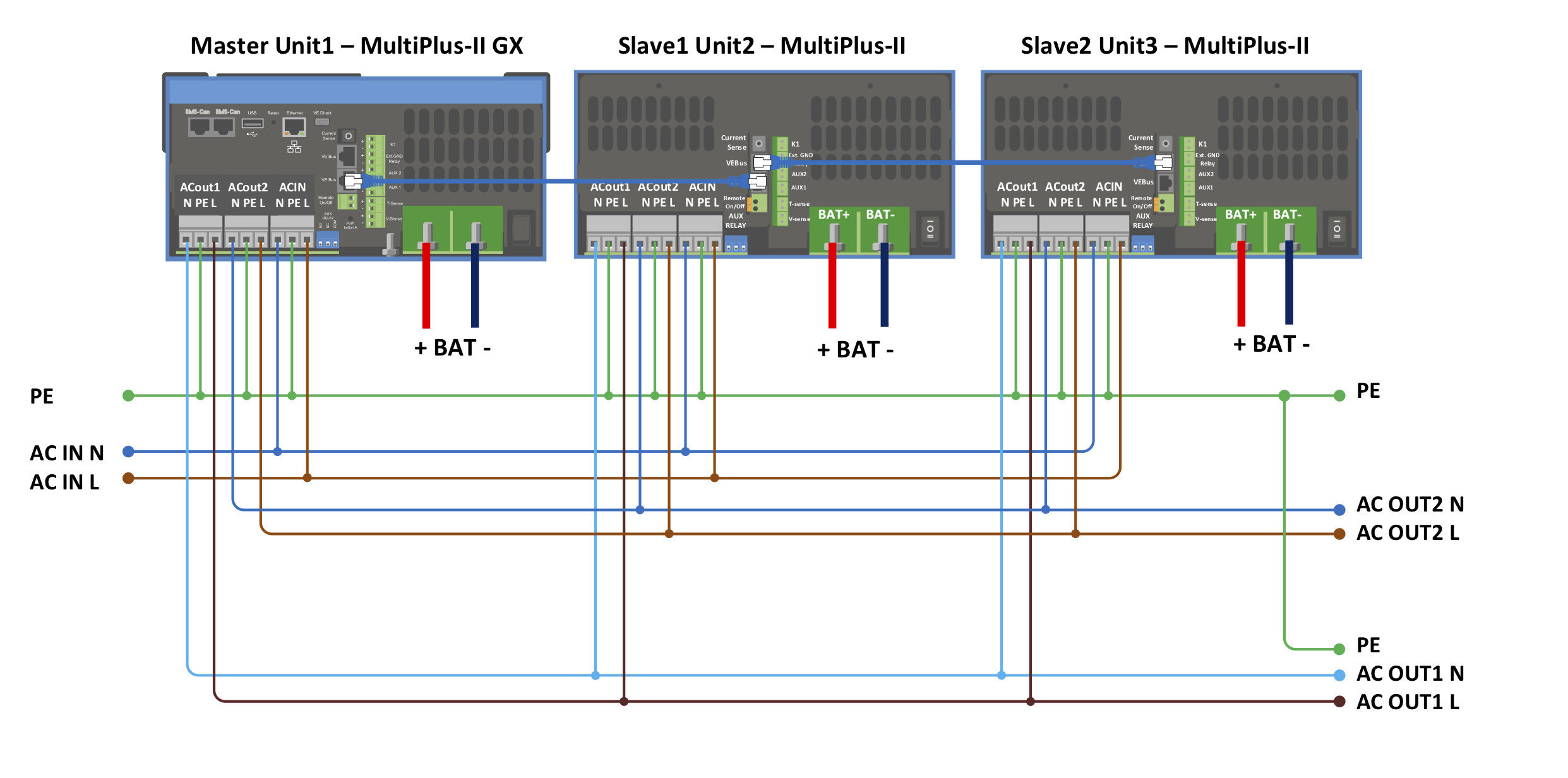

15.3. C: Parallellanslutningsdiagram
Ytterligare villkor krävs för parallella system - läs mer specifik dokumentation här - https://www.victronenergy.com/live/ve.bus:manual_parallel_and_three_phase_systems

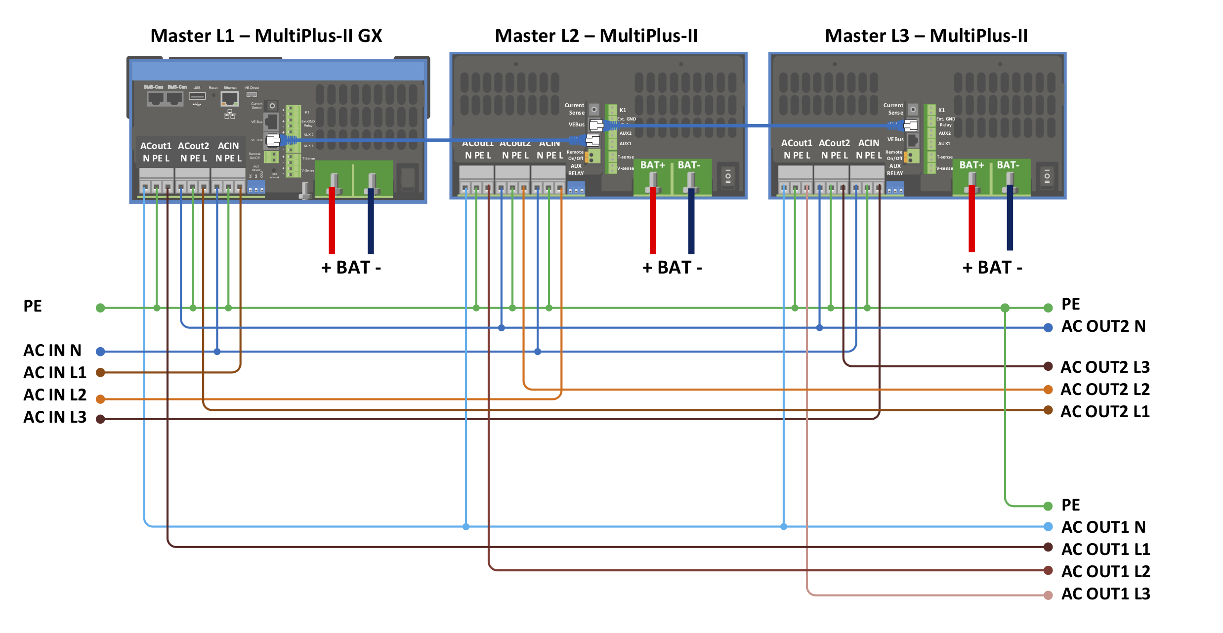

15.4. D: Trefasanslutningsdiagram
Ytterligare villkor krävs för trefassystem - läs mer specifik dokumentation här - https://www.victronenergy.com/live/ve.bus:manual_parallel_and_three_phase_systems

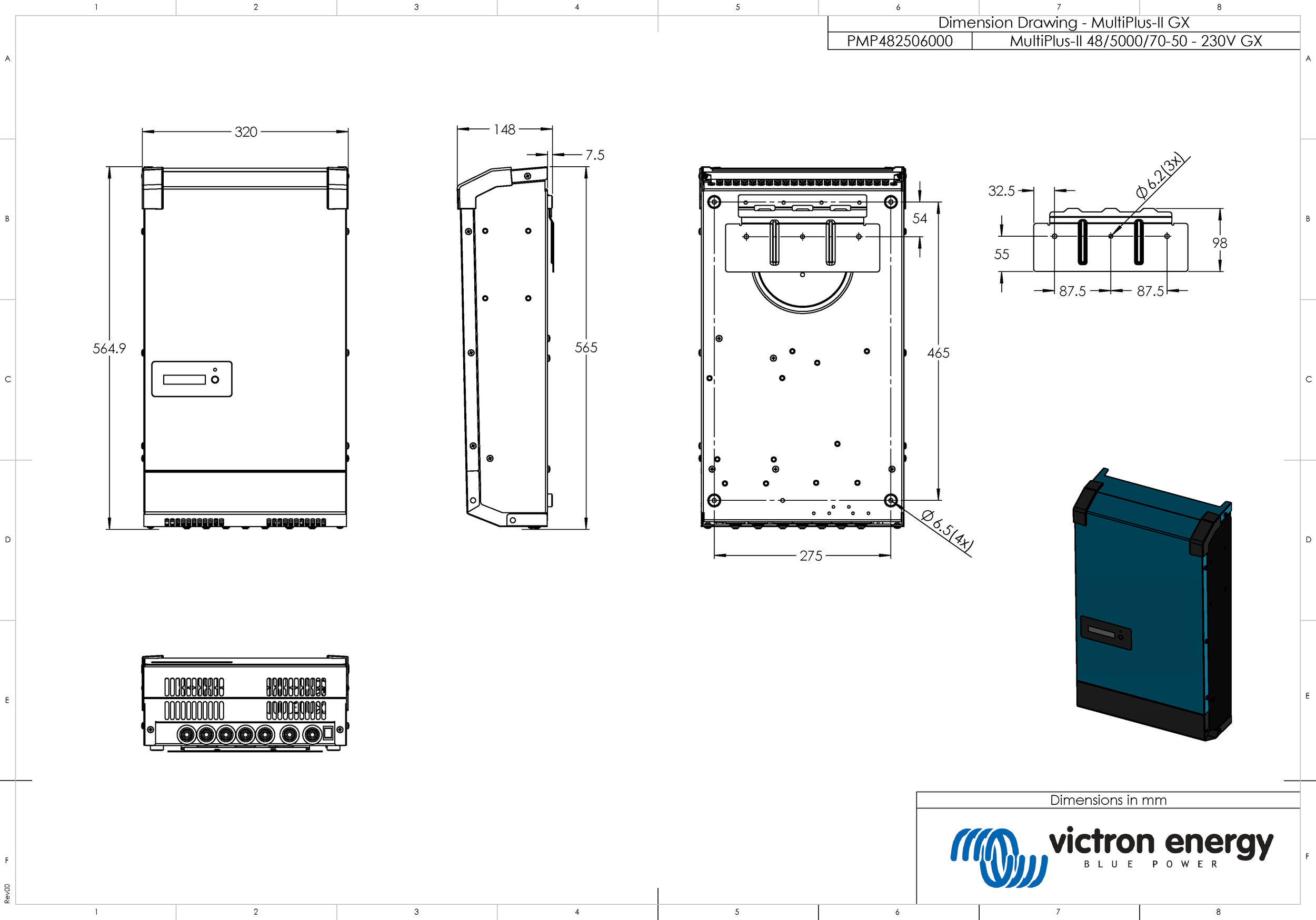

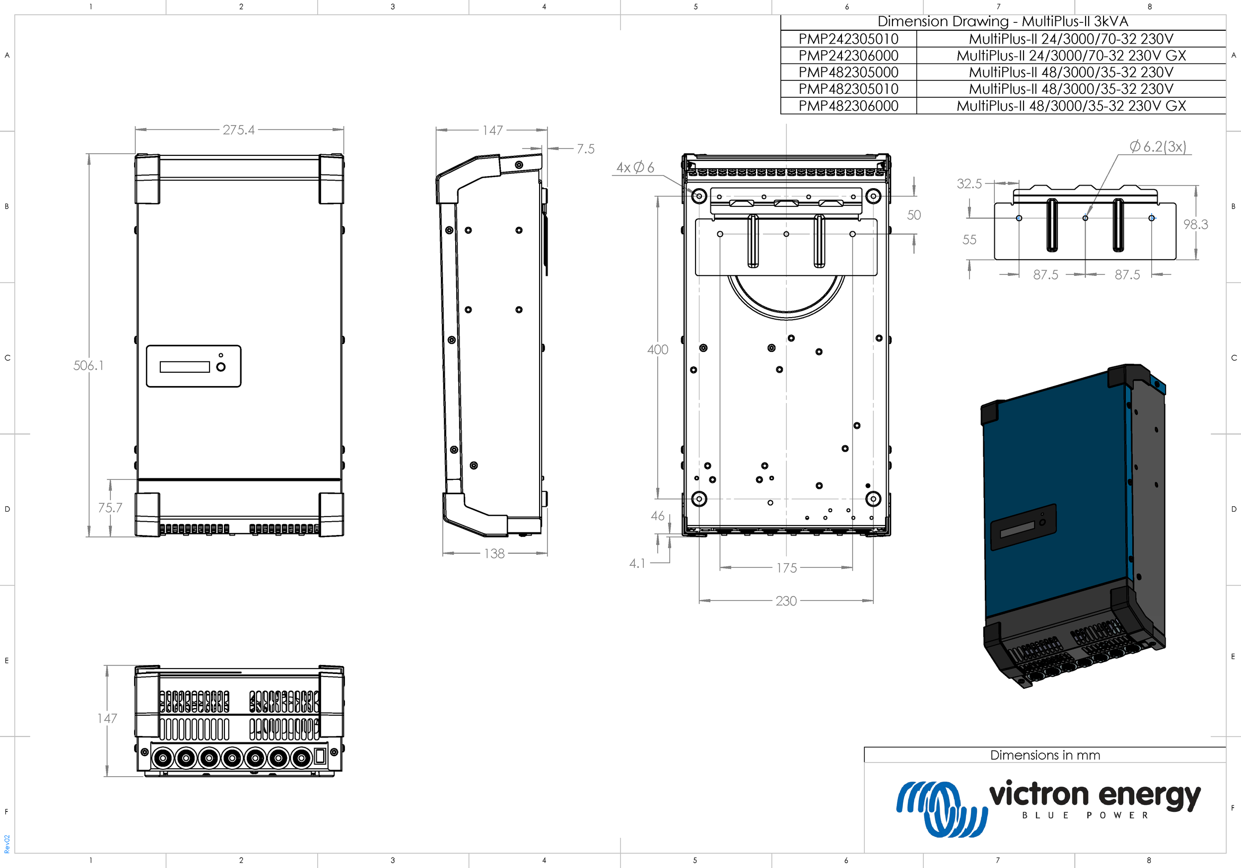

15.7. G: Höljesdimensioner
