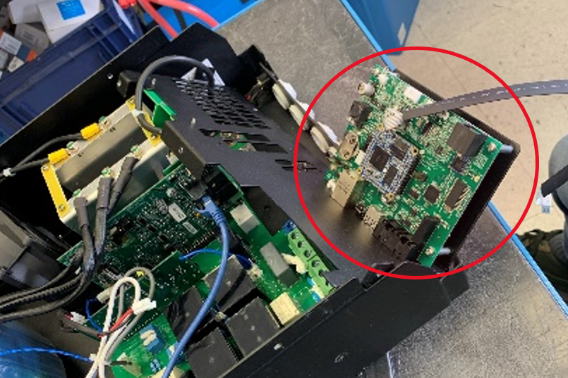

7 | Individuare la posizione della scheda GX, indicata dal cerchio rosso nell'immagine sottostante. ![]() |

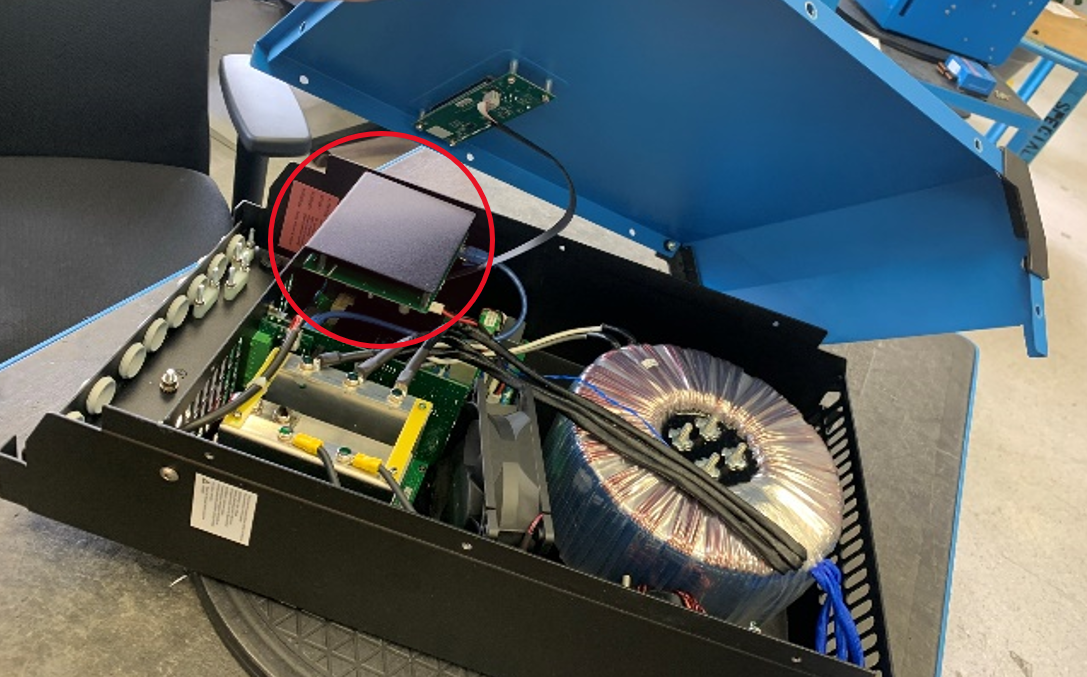

7 | Capovolgere con attenzione la piastra inferiore per scoprire la scheda GX. ![]() |
