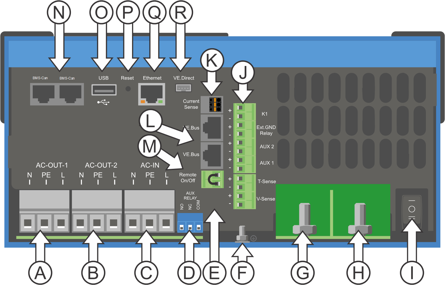

15.1. Descripción de las conexiones
Referencia | Descripción | Conexión |
A | Conexión de la carga. AC-OUT-1 De izquierda a derecha: | N (neutro), PE (tierra), L (fase) |
B | Conexión de la carga. AC-OUT-2 De izquierda a derecha: | N (neutro), PE (tierra), L (fase) |
C | Entrada de CA. AC-IN De izquierda a derecha: | N (neutro), PE (tierra), L (fase) |
D | Relé (AUX) programable: de izquierda a derecha | NO, NC, COM. |
E | Inicio sin asistentes | Mantenga pulsado este botón al iniciar |
F | Conexión a tierra primaria | M6 (PE) |
G | Conexión positiva de la batería. | M8 |
H | Conexión negativa de la batería. | M8 |
I | Interruptor | -:On, 0:Off, =:cargador solamente |
J | Terminales de arriba a abajo: | 1. Alimentación auxiliar 12 V 100 mA |
2. Salida de colector abierto programable (K1) 70 V 100 mA | ||
3. Relé de puesta a tierra externo + | ||
4. Relé de puesta a tierra externo - | ||
5. Entrada (AUX) analógica/digital 1 + | ||
6. Entrada (AUX) analógica/digital 1 – | ||
7. Entrada (AUX) analógica/digital 2 + | ||
8. Entrada (AUX) analógica/digital 2 – | ||
9. Sensor de temperatura + | ||
10. Sensor de temperatura – | ||
11. Sensor de tensión de la batería + | ||
12. Sensor de tensión de la batería - | ||
K | Sensor de corriente externo | Para conectar el sensor de corriente, retire el puente situado entre los terminales INT y COM, conecte el cable de sensor rojo al terminal EXT y conecte el cable de sensor blanco al terminal COM. |
L | 2 conectores RJ45 VE.Bus | para control remoto y/o funcionamiento en paralelo o trifásico |
M | Conector para conmutador remoto | Conexión corta para encender. |
N | Puerto BMS-Can exclusivo (VE.Can no compatible) | |
O | Puerto USB | |
P | Botón de restablecimiento (reset) | Restablece el componente de la tarjeta GX solamente |
Q | Puerto Ethernet | |
R | Puerto VE.Direct |

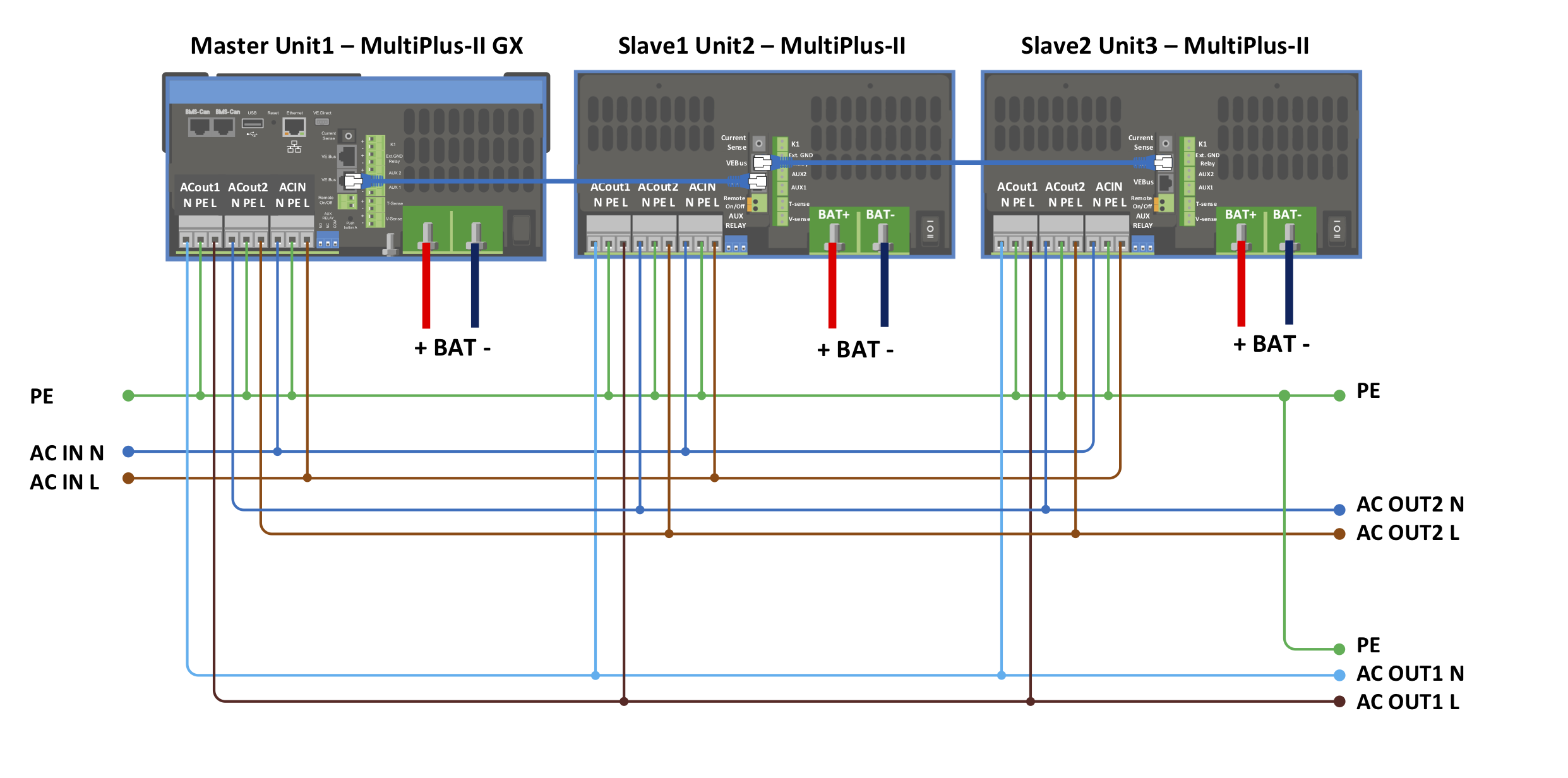

15.3. C: Diagrama de conexión en paralelo
Para sistemas en paralelo se requieren condiciones adicionales, puede leer documentación específica aquí - https://www.victronenergy.com/live/ve.bus:manual_parallel_and_three_phase_system

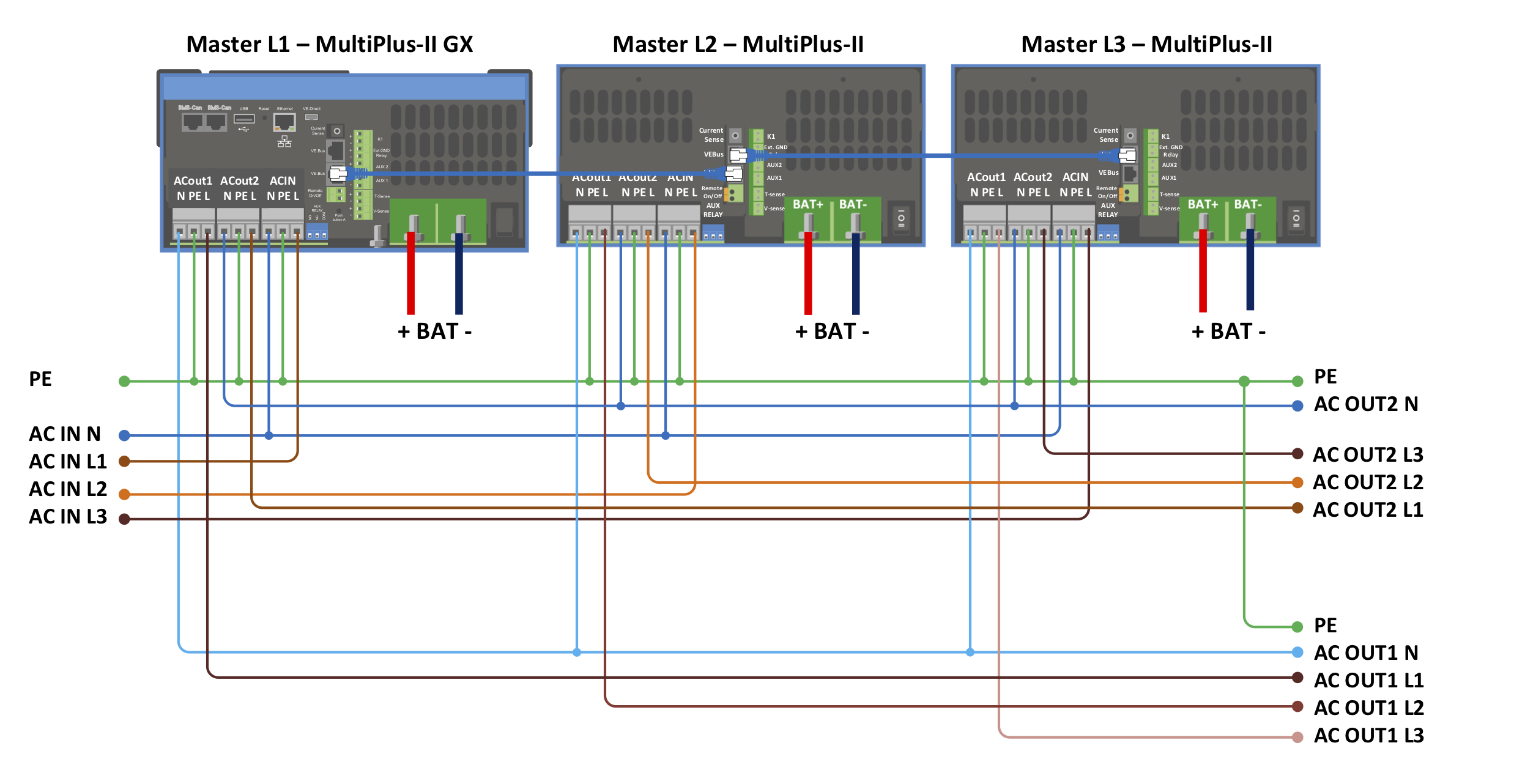

15.4. D: Diagrama de conexión trifásica
Para sistemas trifásicos se requieren condiciones adicionales, puede leer documentación específica aquí - https://www.victronenergy.com/live/ve.bus:manual_parallel_and_three_phase_systems

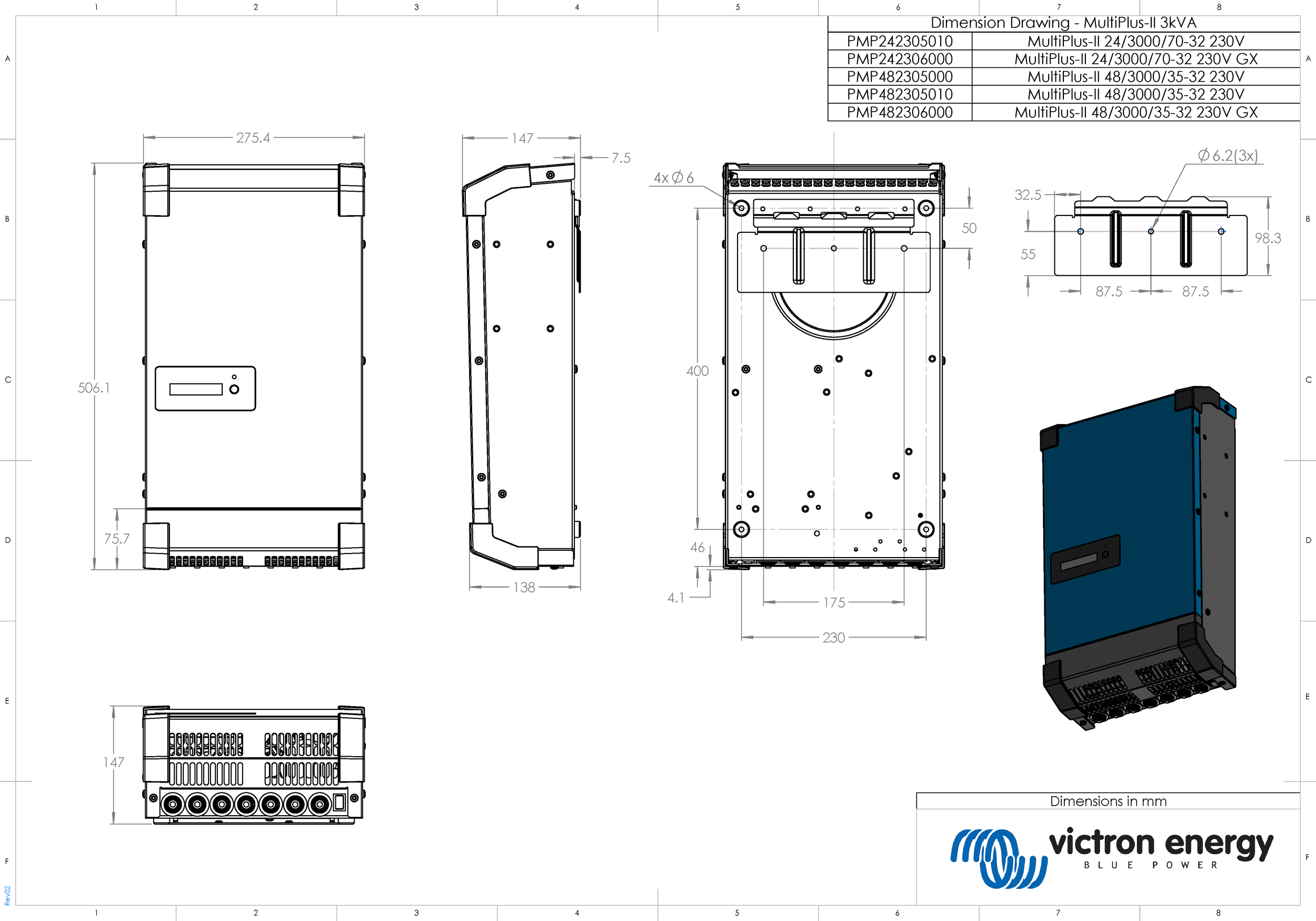

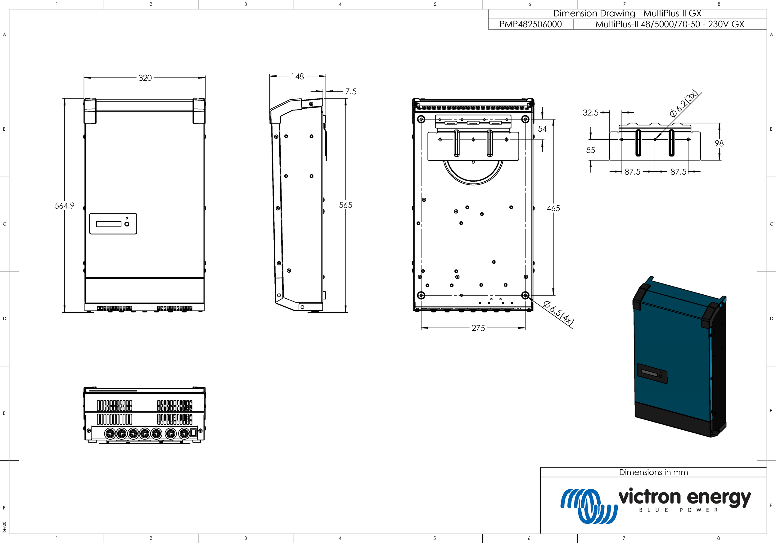

15.7. G: Dimensiones de la carcasa
