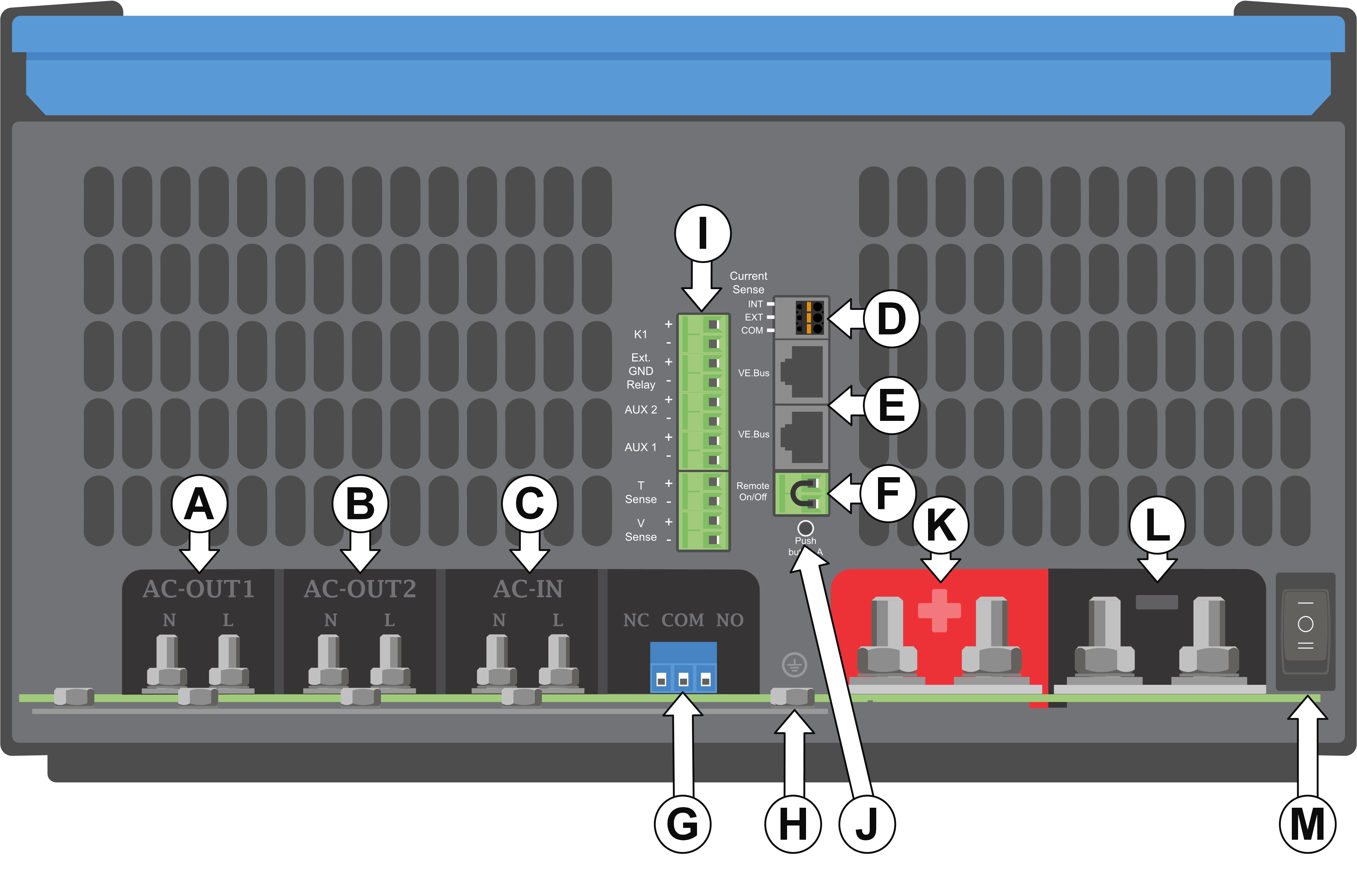

MultiPlus-II 10k ![]() | ||
A | Conexiune sarcină. AC-out-1 De la stânga la dreapta: N (neutru) și L (fază). | |
B | Conexiune sarcină. AC-out-2 De la stânga la dreapta: N (neutru) și L (fază). | |
C | Intrare curent alternativ: De la stânga la dreapta: N (neutru) și L (fază). | |
D | Senzor de curent extern. Pentru conectarea senzorului de curent; îndepărtați puntea de cablu dintre bornele INT și COM, conectați firul roșu al senzorului la terminalul EXT și conectați firul alb al senzorului la terminalul COM. | |
E | 2 x conector VE.Bus RJ45 pentru controlul la distanță și/sau funcționarea paralelă/trifazică. | |
F | Conector pornire/oprire pentru comutator la distanță: Scurtătură pentru a comuta pe „pornit”. | |
G | Contact de alarmă: (de la stânga la dreapta) NO, NC, COM. | |
H | Bară de împământare pentru conexiunile de intrare de curent alternativ PE, cât și de ieșire a curentului alternativ PE și conexiuni M6 de împământare a șasiului. | |
I | Terminal pentru: de sus în jos:
J | Apăsați butonul A – pentru a efectua pornirea fără asistenți. | |
K | Conexiune pozitivă baterie M8. | |
L | Conexiune minus baterie M8. | |
M | Comutator principal: 1=pornit, 0=oprit, ||=doar încărcător | |
