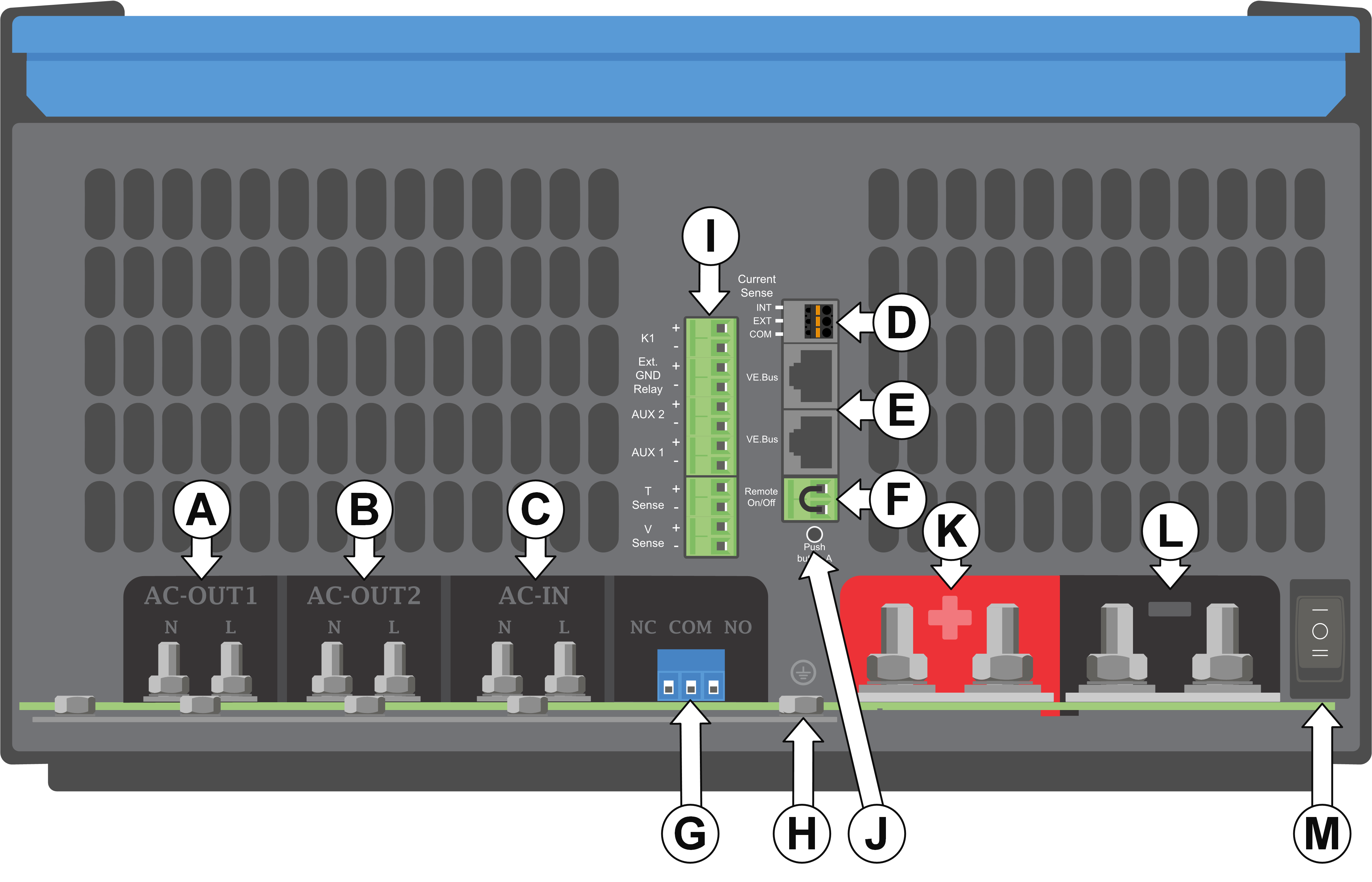

MultiPlus-II 10k ![]() | ||
A | Ligação de carga. AC-out-1. Da esquerda para a direita: N (neutro) e L (fase). | |
B | Ligação de carga. AC-out-2. Da esquerda para a direita: N (neutro) e L (fase). | |
C | Entrada CA: Da esquerda para a direita: N (neutro) e L (fase). | |
D | Sensor de corrente externo. Para conectar o sensor de corrente; remova a ponte de fios entre os terminais INT e COM, conecte o fio vermelho do sensor ao terminal EXT e conecte o fio branco do sensor ao terminal COM. | |
E | 2 x fichas RJ45 VE.Bus para painel remoto e/ou funcionamento em paralelo ou trifásico. | |
F | Conector para interruptor de ligar/desligar remoto: Curto-circuito para “On”. | |
G | Contacto do alarme: (da esquerda para a direita) NO, NC, COM. | |
H | Barramento de terra para ambas as conexões PE de entrada CA, PE de saída CA e conexões M6 de terra do chassis. | |
I | Terminal para: de cima para baixo:
J | Botão de pressão A – Para um arranque sem assistentes. | |
K | Ligação positiva de bateria M8. | |
L | Ligação negativa de bateria M8. | |
M | Interruptor principal: 1=On, 0=Off, ||=apenas carregador | |
