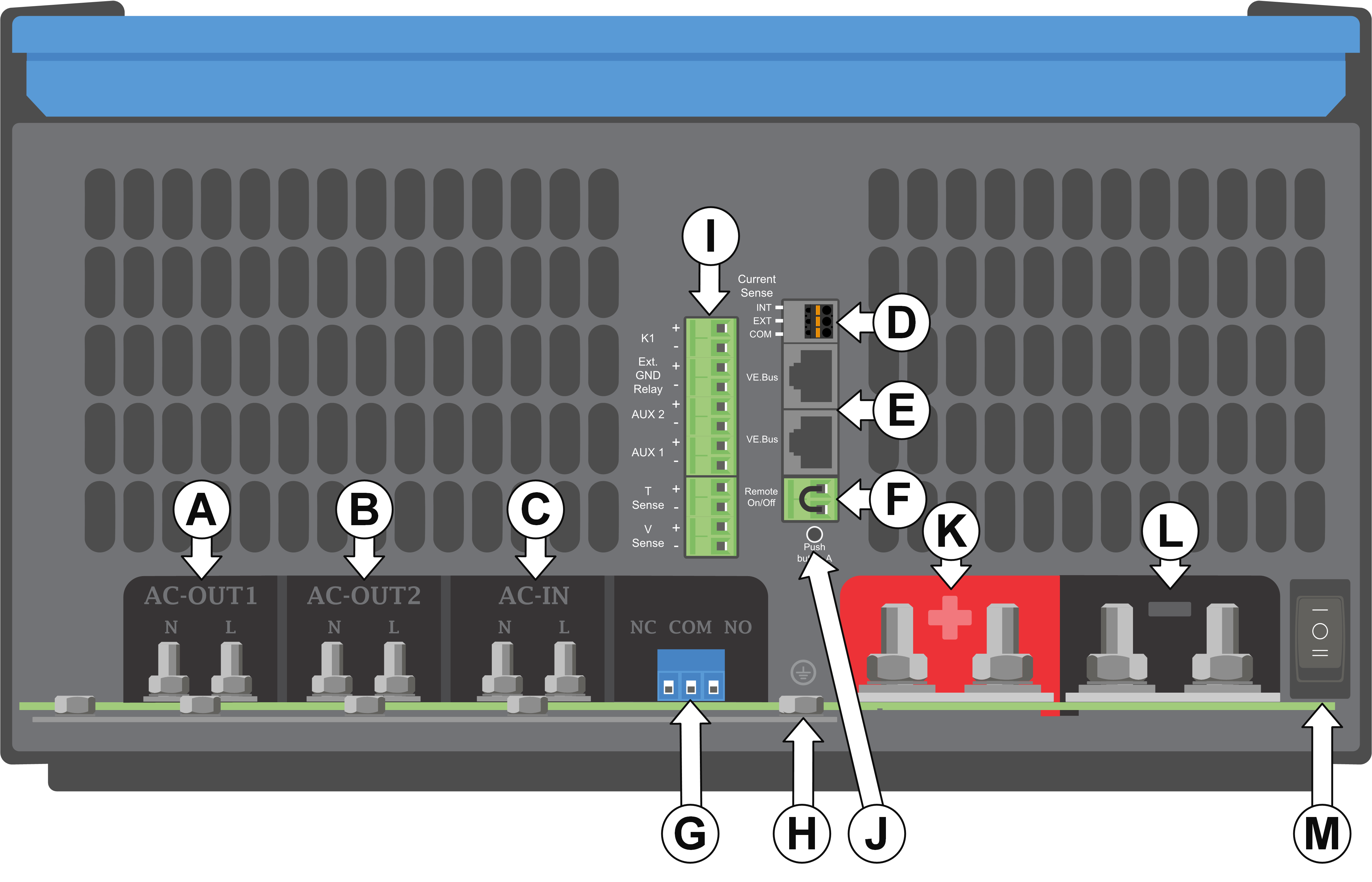

MultiPlus-II 10k ![]() | ||
A | Collegamento del carico. Uscita CA 1. Da sinistra a destra: N (neutro) e L (fase). | |
B | Collegamento del carico. Uscita CA 2. Da sinistra a destra: N (neutro) e L (fase). | |
C | Ingresso CA: Da sinistra a destra: N (neutro) e L (fase). | |
D | Sensore corrente esterno. Per collegare il sensore di corrente, rimuovere il ponticello tra i morsetti INT e COM, collegare il filo rosso del sensore al morsetto EXT e collegare il filo bianco del sensore al morsetto COM. | |
E | 2x connettori VE.Bus RJ45 per controllo remoto e/o funzionamento parallelo/trifase. | |
F | Connettore per interruttore on/off remoto: Fare cortocircuito per “accendere”. | |
G | Contatto allarme: (da sinistra a destra) NO, NC, COM. | |
H | Sistema di sbarre di terra/massa sia per entrata CA PE che per uscita CA PE e connessioni M6 terra/massa del telaio. | |
I | Morsetti dall’alto in basso:
J | Pulsante A - Per eseguire un avvio senza assistenti | |
K | Collegamento positivo della batteria M8. | |
L | Collegamento negativo della batteria M8. | |
M | Interruttore principale: 1=On, 0=Off, ||=charger only | |
