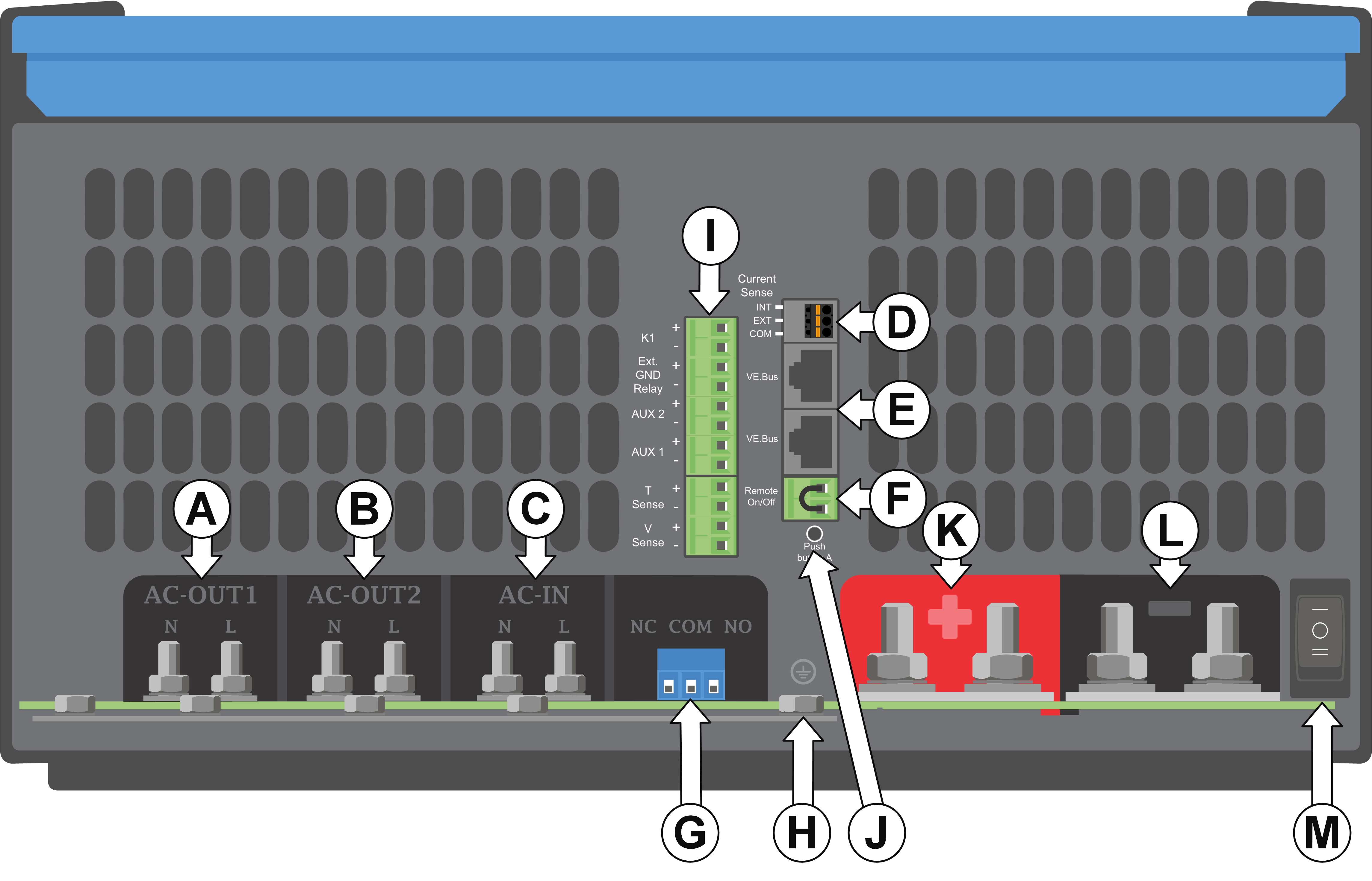

MultiPlus-II 10k ![]() | ||
A | Connexion du consommateur. AC out 1. De gauche à droite : N (neutre) et L (phase). | |
B | Connexion du consommateur. AC out 2. De gauche à droite : N (neutre) et L (phase). | |
C | Entrée CA : De gauche à droite : N (neutre) et L (phase). | |
D | Sonde de courant externe. Pour raccorder la sonde de courant, retirez le cavalier entre les bornes INT et COM, raccordez le fil rouge de la sonde à la borne EXT et raccordez le fil blanc de la sonde à la borne COM. | |
E | 2 x connecteurs RJ45 VE.Bus pour commande à distance et/ou fonctionnement en parallèle/triphasé. | |
F | Connecteur pour interrupteur d’allumage/arrêt à distance : Court-circuiter pour allumer (« On »). | |
G | Contact d’alarme : (de gauche à droite) NC, NO, COM. | |
H | Barre omnibus de terre pour les connexions PE d’entrée CA, PE de sortie CA et terre du châssis M6. | |
I | Bornes de haut en bas :
J | Bouton-poussoir A – Pour lancer un démarrage sans assistant. | |
K | Connexion positive de batterie M8. | |
L | Connexion négative de batterie M8. | |
M | Interrupteur principal : 1=On, 0=Off, ||=chargeur uniquement | |
