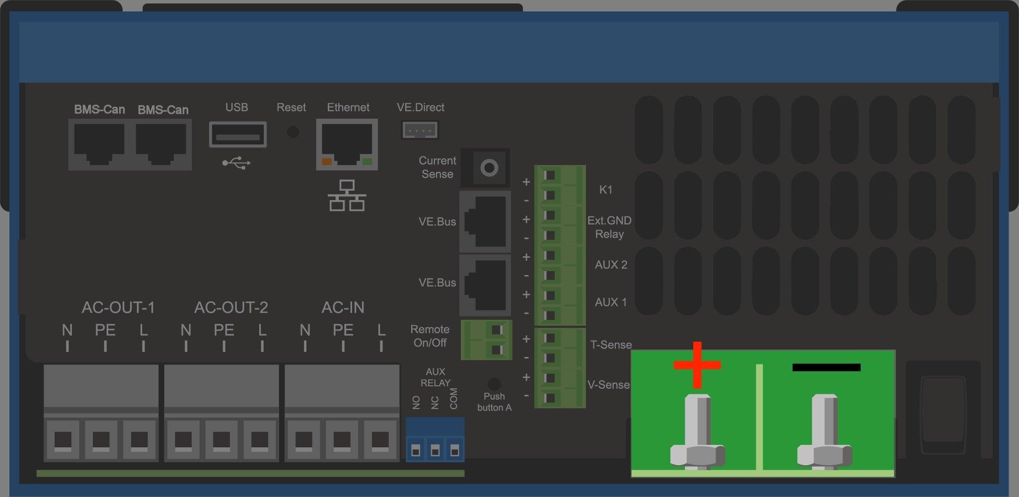

8.3. Procedimento de ligação da bateria
Para ligar os cabos da bateria faça o seguinte:
Atenção
Utilize uma chave de tubos isolada para evitar um curto-circuito na bateria. Evite um curto-circuito dos cabos da bateria.
Atenção
Cuidado e atenção específicos devem ser tomados ao fazer as ligações da bateria. A polaridade correta deve ser confirmada com um multímetro antes da ligação. Ligar uma bateria com polaridade incorreta destruirá o dispositivo e não é coberto pela garantia.
  • Desaperte os dois parafusos da parte inferior da caixa e remova o painel de manutenção.
  • Ligue os cabos da bateria. Primeiro o cabo - e, em seguida o +. Esteja ciente de que pode haver uma faísca ao fazer as ligações da bateria.
  • Aperte as porcas com os torques prescritos para que a resistência de contacto seja mínima.

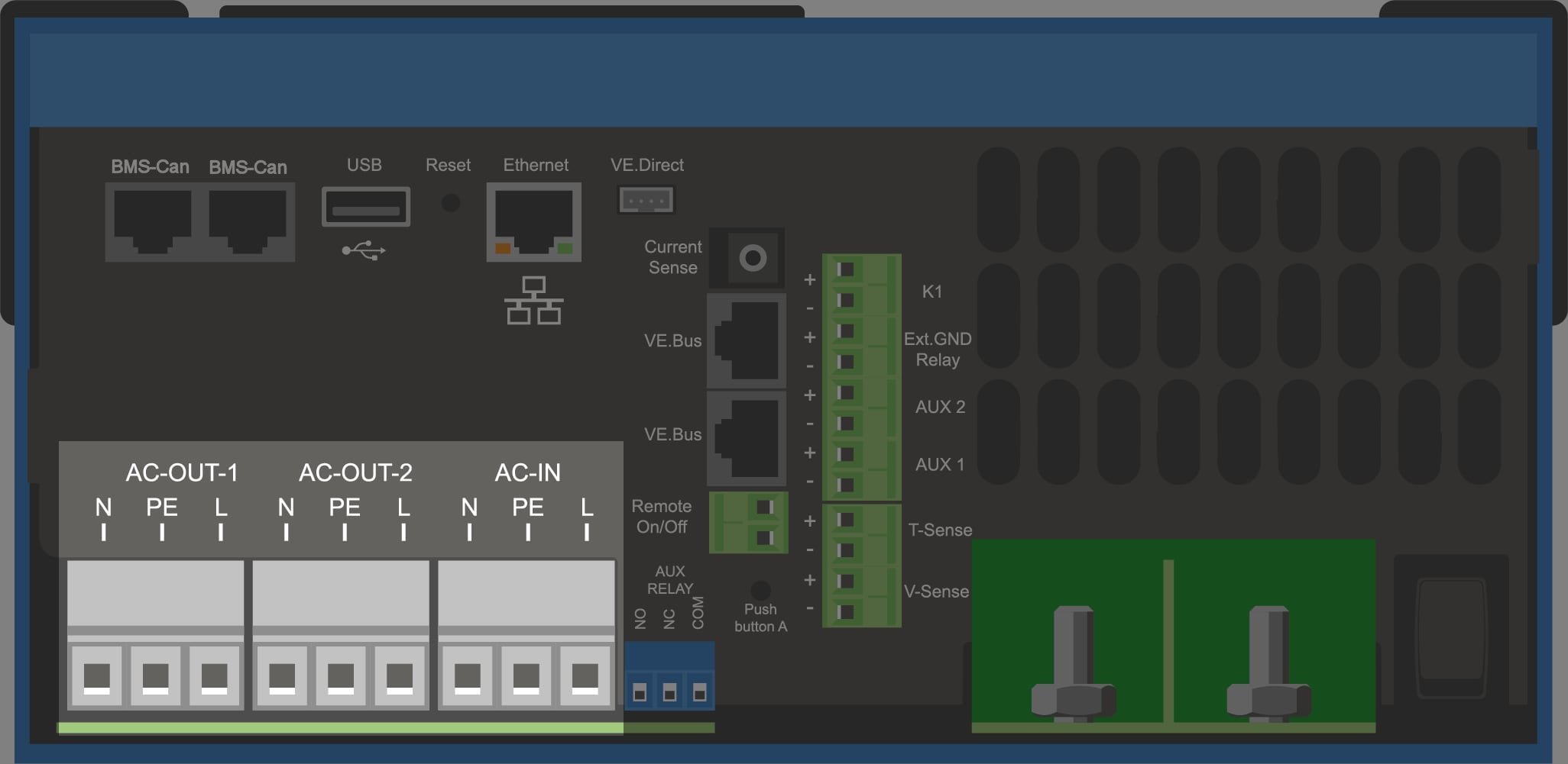

8.4. Ligação dos cabos CA
Atenção
Este produto é um dispositivo de classe de segurança I (fornecido com terminal de ligação à terra para segurança). Os terminais de entrada e/ou saída CA e/ou a ligação à terra da parte interior devem possuir uma tomada de terra permanente por motivos de segurança.Consulte o Apêndice A.
Numa instalação fixa, uma ligação à terra permanente pode ser assegurada através do cabo de ligação à terra da entrada CA. De contrário, a caixa deve estar ligada à terra.
Este produto dispõe de um relé de ligação à terra (relé H, consulte o Apêndice B) que liga automaticamente a saída do Neutro à caixa se não houver alimentação CA exterior disponível. Se houver alimentação CA exterior, o relé de ligação à terra H abre-se antes de o relé de segurança fechar. Desta forma, garante o correto funcionamento do disjuntor para as perdas à terra que está ligado à saída.
Numa instalação móvel (por exemplo, com uma tomada de corrente de cais), a interrupção da ligação do cais desliga também a ligação à terra. Neste caso, a caixa do aparelho deve ser ligada ao chassi (do veículo) ou ao casco ou placa de aterramento (da embarcação). Num barco, a ligação direta ao terminal de terra de cais não é recomendável devido ao potencial de corrosão galvânica. A solução é utilizar um transformador de isolamento.
Os blocos de terminal encontram-se na placa de circuito impresso. Consulte o Apêndice A.
Não inverta o neutro e a fase ao ligar o CA.
O inversor incorpora um transformador de isolamento de frequência de rede. Isto exclui a possibilidade de corrente CC em qualquer porta CA. Portanto, podem ser utilizados RCD do tipo A.
  • AC-in O cabo de entrada CA deve ser ligado ao bloco de terminal «AC–in». Da esquerda para a direita: «N» (neutro), «PE» (terra) e «L» (fase)A entrada CA deve ser protegida por um fusível ou por um disjuntor magnético de 32 A ou inferior, utilizando um cabo com uma secção suficiente. Se a alimentação CA tiver uma amperagem menor, a potência do fusível ou do disjuntor magnético também deve ser reduzida.
  • AC-out-1 O cabo de saída CA pode ser ligado diretamente ao bloco terminal «AC-out». Da esquerda para a direita: «N» (neutro), «PE» (terra) e «L» (fase) Com a função PowerAssist, o Multi consegue adicionar até 3 kVA (isto é, 3000 / 230 = 13 A) na saída em alturas de grande procura de potência. Em conjunto com uma corrente de entrada máxima de 32 A, isso significa que a saída pode fornecer até 32 + 13 = 45 A. Deve incluir um interruptor de fugas para terra e um fusível ou disjuntor capaz de suportar a carga esperada, em série com a saída e com uma secção de cabo adequada.
  • AC-out-2 Existe uma segunda saída que desliga a carga em caso de funcionamento com bateria. A estes terminais ligue um equipamento que funcione apenas se houver tensão CA em AC-in -1, por exemplo uma caldeira elétrica ou um ar condicionado. A carga do AC-out-2 é desligada imediatamente quando o inversor/carregador passa para o funcionamento com bateria. Quando a entrada AC-in tenha corrente CA -1, a carga na AC-out-2 volta a ser ligada, num intervalo de 2 min. Isto permite estabilizar o gerador
