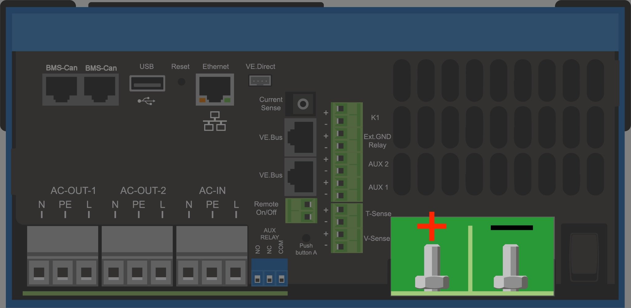

8.3. Procedura di collegamento della batteria
Per collegare i cavi della batteria, procedere come segue:
Avvertimento
Utilizzare una chiave di serraggio con isolamento per evitare di mettere in cortocircuito la batteria. Evitare di mettere in cortocircuito i cavi di collegamento della batteria.
Avvertimento
Al momento di effettuare le connessioni elettriche, bisogna prestare particolari cure e attenzioni. La corretta polarità deve essere confermata mediante un multimetro prima della connessione. Collegare una batteria con una polarità erronea provoca la distruzione del dispositivo e non è coperta dalla garanzia.
  • Allentare le due viti sul fondo della custodia e rimuovere il pannello di servizio.
  • Collegare i cavi della batteria: Prima il cavo - e poi il cavo +. Prestare attenzione, giacché potrebbero saltare alcune scintille durante il collegamento della batteria.
  • Serrare i dadi in base alla coppia indicata per determinare una resistenza di contatto minima.

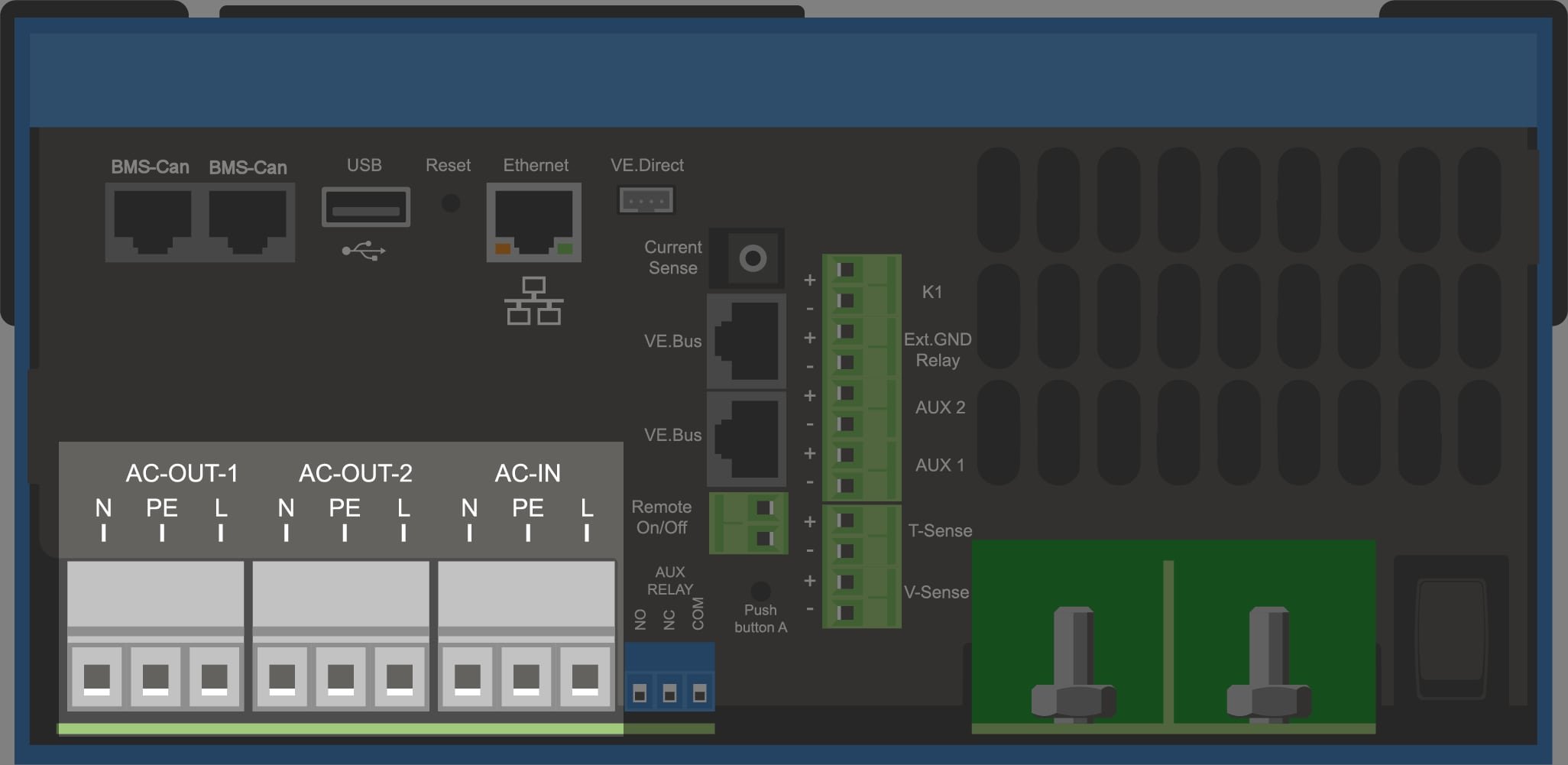

8.4. Connessione del cablaggio CA
Avvertimento
Questo è un prodotto in classe di sicurezza I (fornito con morsetto di terra ai fini della sicurezza). I suoi morsetti di entrata e/o uscita in CA e/o il punto di messa a terra all’interno del prodotto devono essere dotati di un punto di messa a terra continuo di sicurezza. Vedere Appendice A.
Nelle installazioni fisse è possibile assicurare la messa a terra continua tramite il filo di terra dell’ingresso in CA. Altrimenti bisogna mettere a terra la carcassa.
Questo prodotto è dotato di un relè di massa (relè H, vedere appendice B) che collega automaticamente l’uscita del Neutro alla carcassa nel caso non sia disponibile alcuna alimentazione CA esterna. Se invece viene fornita una alimentazione CA esterna, il relè di massa H si apre prima della chiusura del relè di sicurezza di ingresso. Ciò assicura il corretto funzionamento dell'interruttore differenziale collegato all’uscita.
In impianti mobili (ad esempio, con una presa di corrente di banchina), l’interruzione del collegamento di banchina causa la contestuale interruzione del collegamento a terra. In tal caso si dovrà collegare la carcassa al telaio (del veicolo) o allo scafo o alla piastra di messa a terra (dell’imbarcazione). Il collegamento diretto alla messa a terra di banchina è sconsigliato nel caso delle imbarcazioni a causa della possibile corrosione galvanica. Il problema si risolve utilizzando un trasformatore di isolamento.
La morsettiera si trova sul circuito stampato, vedere Appendice A.
Quando si collega la CA, non invertire il neutro e la fase.
L’inverter incorpora un trasformatore di isolamento della frequenza di alimentazione generale. Ciò impedisce alla corrente CC di arrivare a qualsiasi porta CA. Di conseguenza, si può utilizzare il tipo A di RCD.
  • AC-in Il filo dell’entrata in CA può essere collegato alla morsettiera “AC-in”. Da sinistra a destra: “N” (neutro), “PE” (terra) e “L” (fase) L’ingresso CA deve essere protetto da un fusibile o da un interruttore magnetotermico da 32 A o meno e la sezione del cavo deve essere dimensionata di conseguenza. Se l’alimentazione in CA dell’ingresso ha portata inferiore, il fusibile o il disgiuntore magnetico devono essere dimensionati in funzione di essa.
  • AC-out-1. Il cavo di uscita della CA può essere collegato direttamente alla direttamente alla morsettiera “Uscita CA”. Da sinistra a destra: “N” (neutro), “PE” (terra) e “L” (fase) Con la sua funzione PowerAssist, il Multi può arrivare ad aggiungere ben 3 kVA (ossia 3000 / 230 = 13 A) in uscita quando è richiesta la potenza di picco. Assieme a una corrente di ingresso massima di 32 A, ciò significa che l’uscita potrà fornire fino a 32 + 13 = 45 A. È necessario integrare in serie con l’uscita anche un interruttore differenziale e un fusibile o disgiuntore magnetico con portata adeguata al carico previsto, mentre la sezione del filo va dimensionata di conseguenza.
  • AC-out-2 È disponibile una seconda uscita in grado di scollegare il proprio carico in caso di funzionamento della batteria. A questi morsetti sono collegati apparecchi che possono funzionare solamente con tensione CA presente in AC-in -1, ad es. una caldaia elettrica od un condizionatore d’aria. Il carico su AC-out-2 viene scollegato immediatamente quando l’inverter/caricabatterie passa al funzionamento con batteria. Con un ritardo di circa 2 minuti rispetto all’arrivo della corrente alternata su AC-in -1, il carico su AC-out-2 viene ricollegato. Ciò consente al generatore di stabilizzarsi
