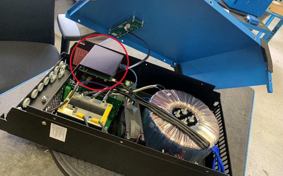

7 | Suchen Sie die Position der GX-Karte, die in der Abbildung unten durch den roten Kreis gekennzeichnet ist. ![]() |

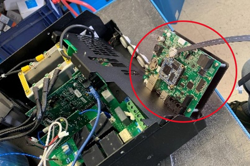

7 | Drehen Sie die Bodenplatte vorsichtig um, um die GX-Karte freizulegen. ![]() |
8 | Stecken Sie die microSD-Karte mit den Kontakten nach oben in den SD-Kartenschlitz. ![]() |
