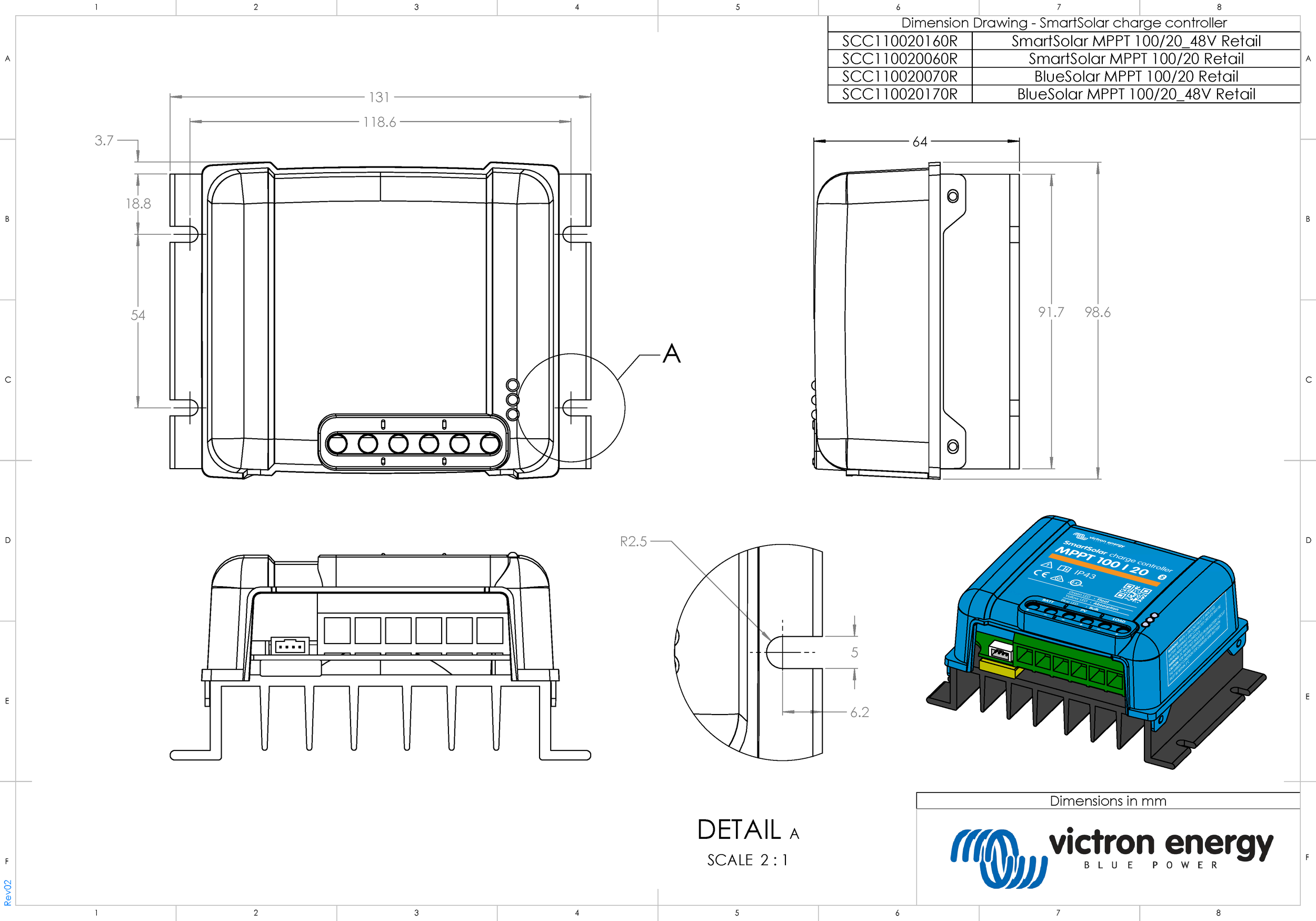

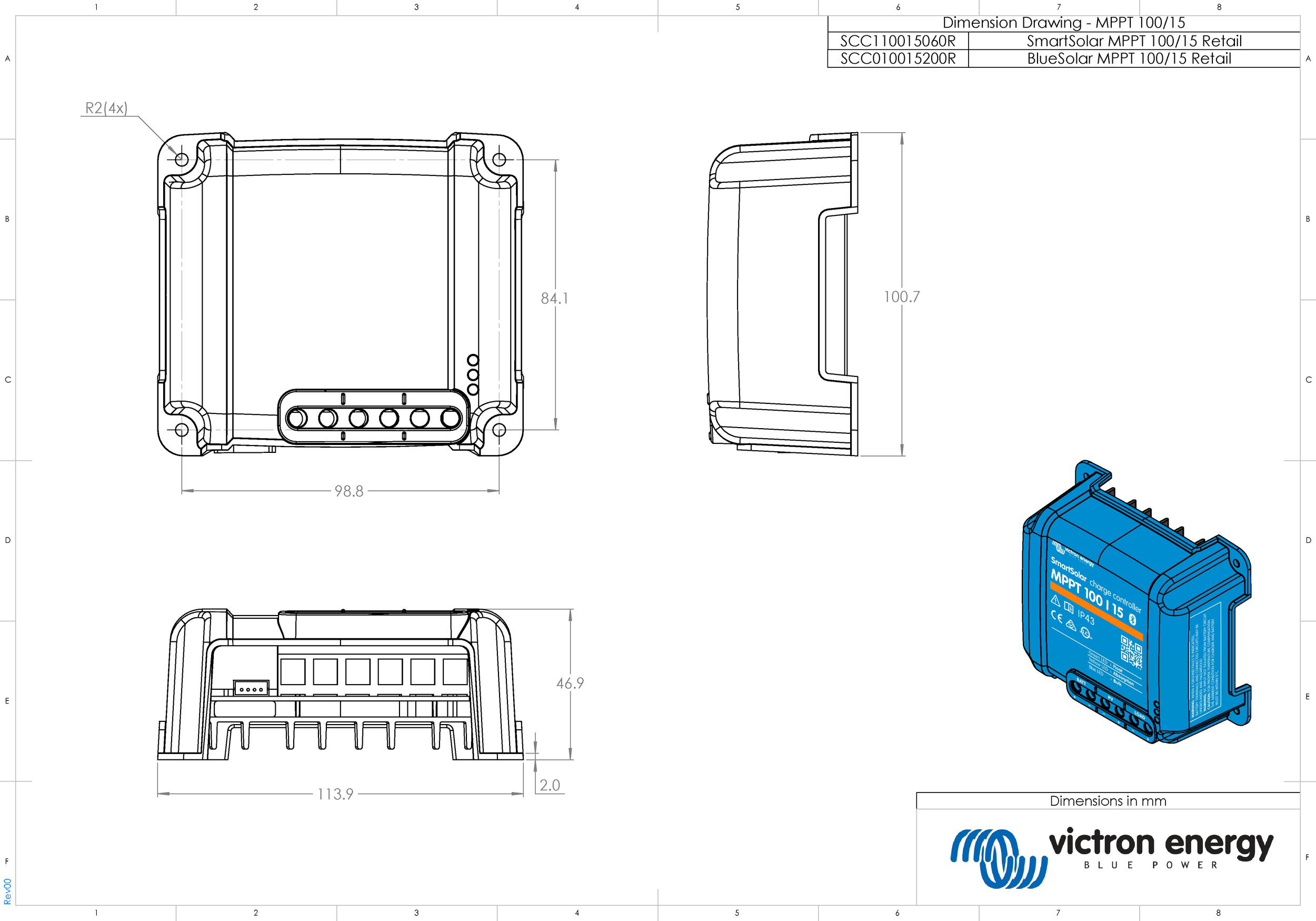

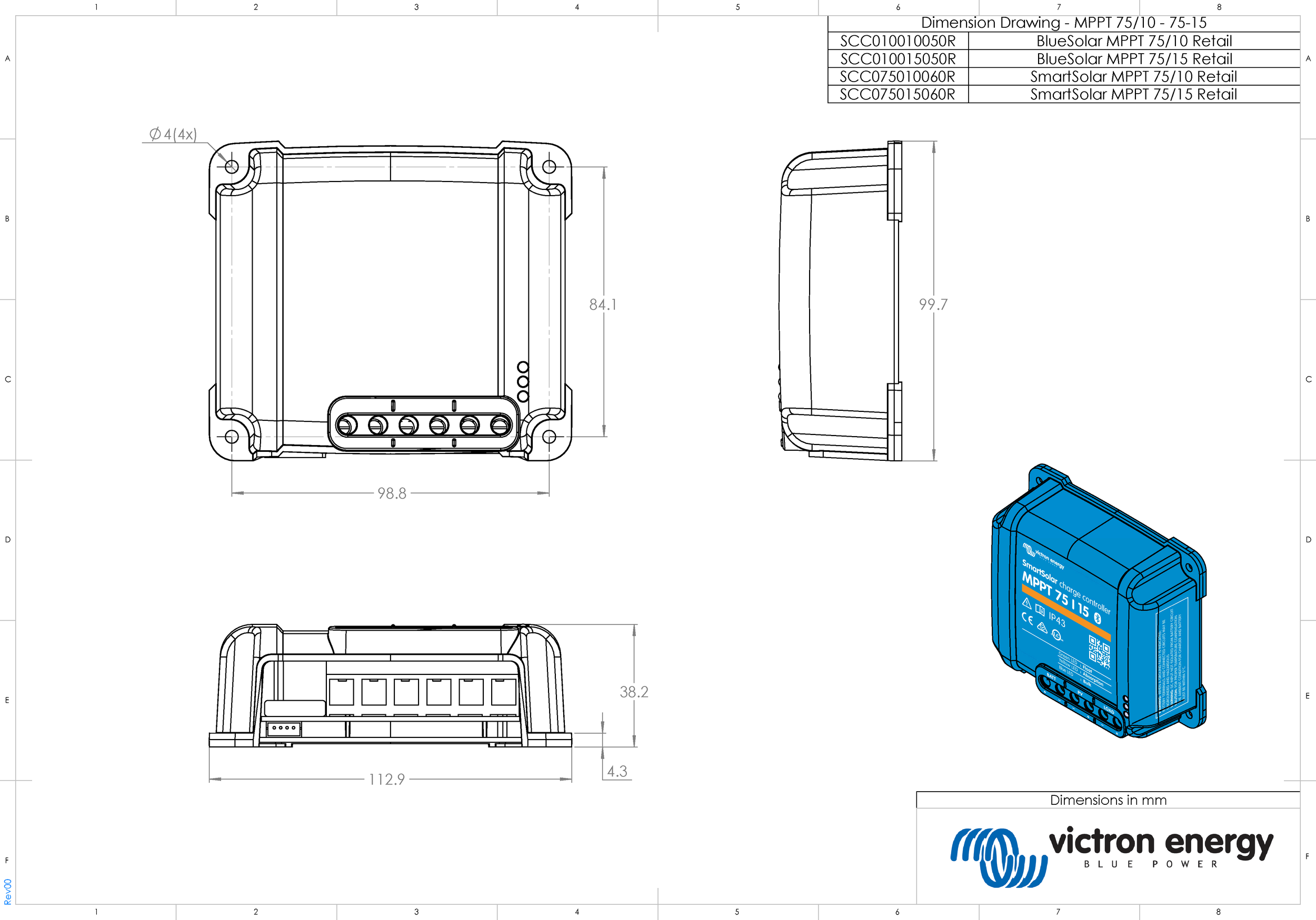

9.2. Dimensionsritningar
9.2.1. Dimensioner 75/10 och 75/15
9.2.2. Dimensioner 100/15
9.2.3. Dimensioner 100/20
