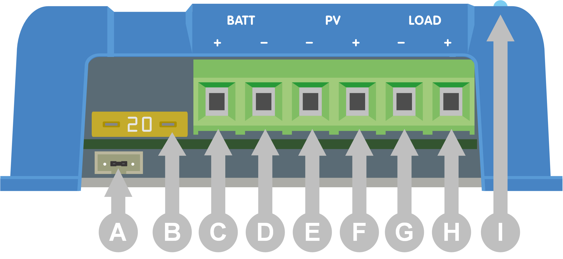

4.5. Översikt anslutningar

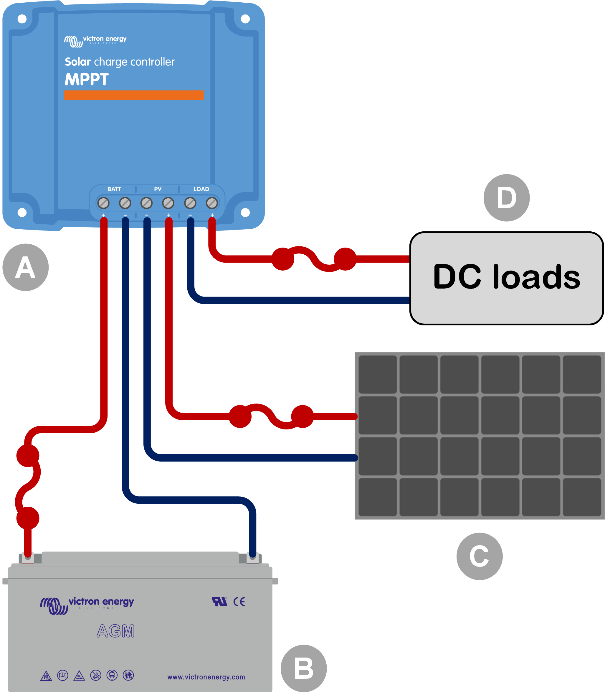

Gör alla elektriska kopplingar i följande ordning:
- Anslut batteriet: tillåter solcellsladdaren att automatiskt känna av systemspänningen (vänta 10 sekunder).
- Det rekommenderas att bekräfta systemspänningen: använd VictronConnect eller en extern kontrolldisplay.
- Anslut DC-belastningarna.
- Anslut solceller.
- Anslut VE.Direct-porten, om tillämpligt.
Den korrekta anslutningsordningen är nödvändig så att den automatiska spänningsavkänningen ställs in korrekt. Det är endast tillåtet att ansluta solceller först om systemspänningen ställs in manuellt innan batteriet ansluts. Att inte följa den korrekta processen kan inaktivera eller skada laddaren och/eller installationen.
Se bilden nedan för ett exempel på hur de grundläggande elektriska kopplingarna görs:
