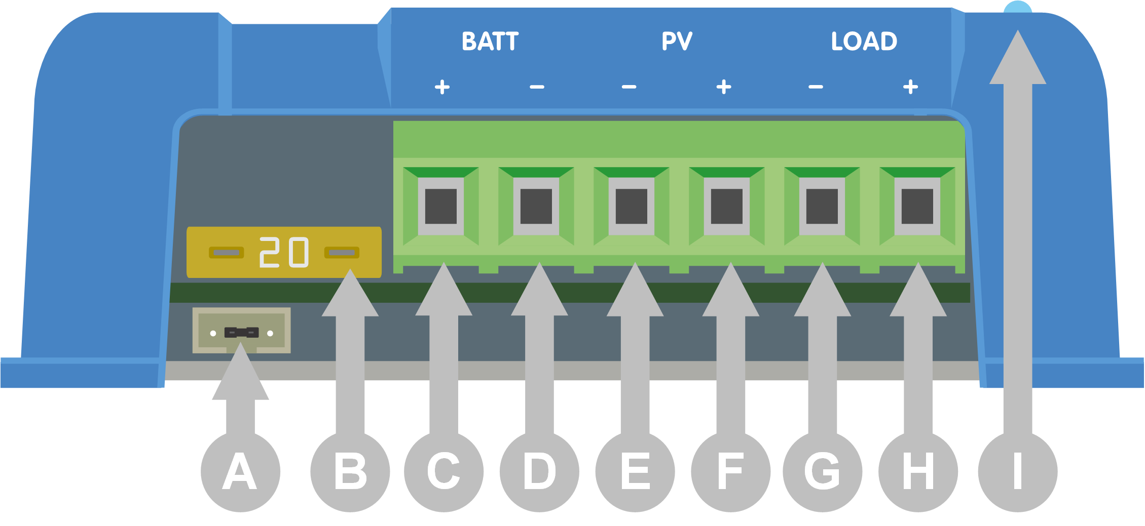

4.5. Vue d’ensemble des connexions
4.6. Connexions électriques

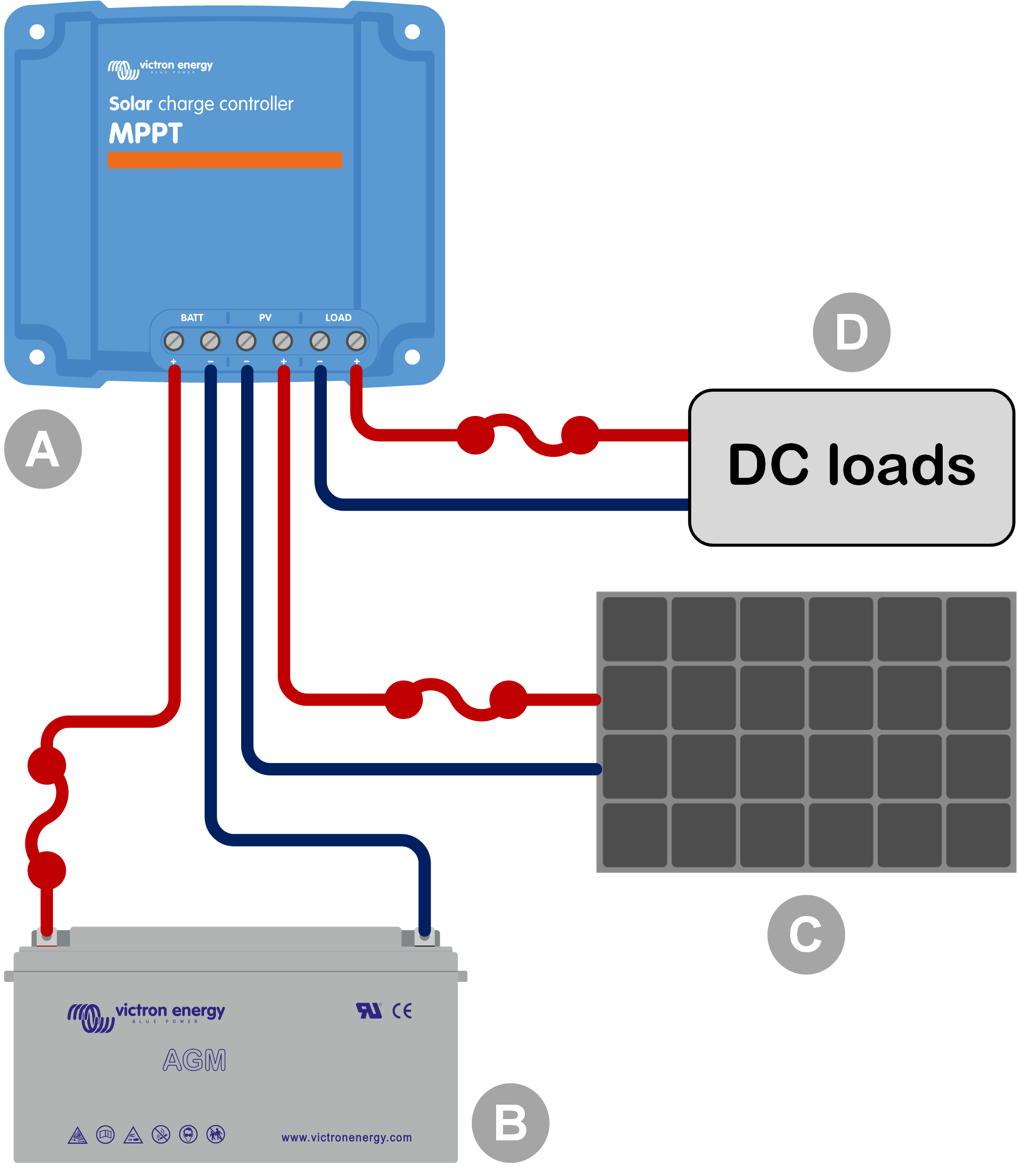

Ordre de raccordement des branchements électriques :
Connectez la batterie : laissez le chargeur solaire reconnaître automatiquement la tension du système (attendre 10 secondes).
Il est recommandé de vérifier la tension du système : utilisez VictronConnect ou un écran de contrôle externe.
Raccordez les consommateurs CC.
Raccordez le système photovoltaïque.
Le cas échéant, raccordez le port VE.Direct.
L’ordre de raccordement correct est nécessaire pour permettre à la détection automatique de la tension du système de se configurer correctement. Il est uniquement autorisé de connecter le système photovoltaïque en premier lorsque la tension du système est réglée manuellement avant de raccorder la batterie. Si vous ne suivez pas les procédures correctes, vous risquez de mettre hors service ou d’endommager le chargeur et/ou l’installation.
Voir la figure ci-dessous pour savoir comment effectuer les raccordements électriques de base :
