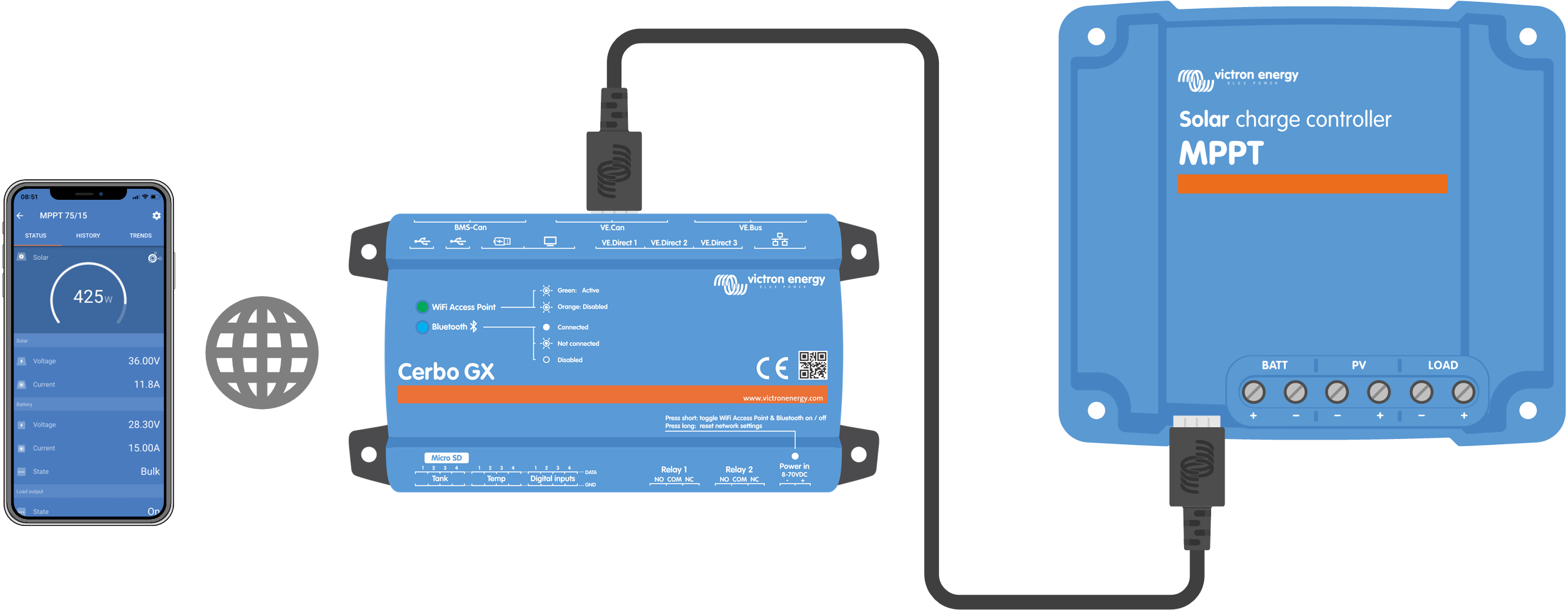

Via Internet ou LAN, à travers le portail VRM, en utilisant un dispositif GX ou un GlobalLink 520 en option.
![]() Connexion via Bluetooth. | ![]() Connexion via USB. |
![]() Connexion via Internet ou LAN. | |

Un dispositif GX.
Le portail VRM (dispositif GX ou GlobalLink 520 nécessaire).

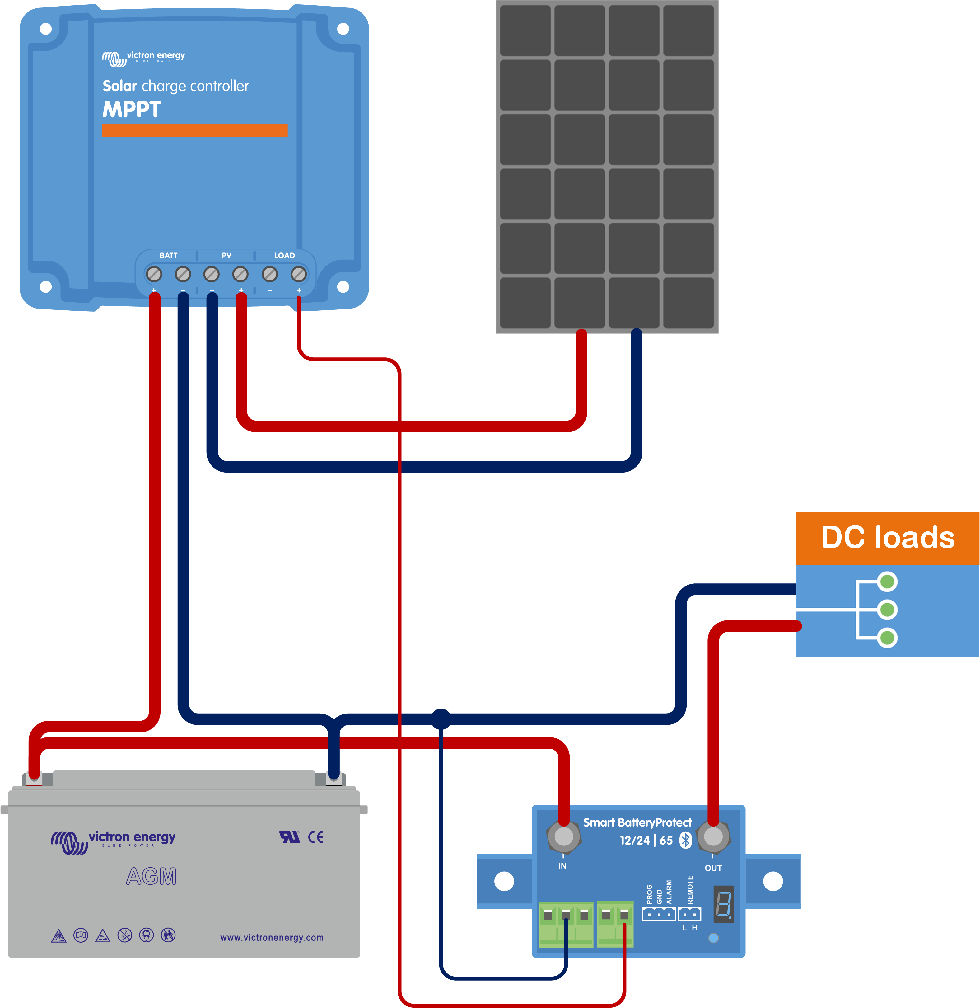

Certaines charges consommatrices (en particulier les convertisseurs) ont un courant nominal plus élevé ou un courant nominal de démarrage élevé, dépassant la capacité de la sortie de la charge consommatrice. Ces charges consommatrices doivent être connectées directement à la batterie. Le chargeur solaire peut toujours contrôler ces charges consommatrices pour éviter les décharges profondes de la batterie en reliant la borne d’allumage/arrêt à distance de la charge à la sortie de charge consommatrice du chargeur solaire. En fonction du type de borne d’allumage/arrêt de la charge consommatrice, un câble d’interface spécifique, tel qu’un câble inverseur d’allumage/arrêt à distance, peut être nécessaire.
Système composé d’un chargeur solaire avec un convertisseur directement connecté à la batterie et contrôlé par la sortie de la charge consommatrice.
Il est également possible d’utiliser un BatteryProtect pour contrôler la charge consommatrice.
Système composé d’un chargeur solaire avec des charges consommatrices CC directement connectées à la batterie via un BatteryProtect contrôlé par la sortie de la charge consommatrice.

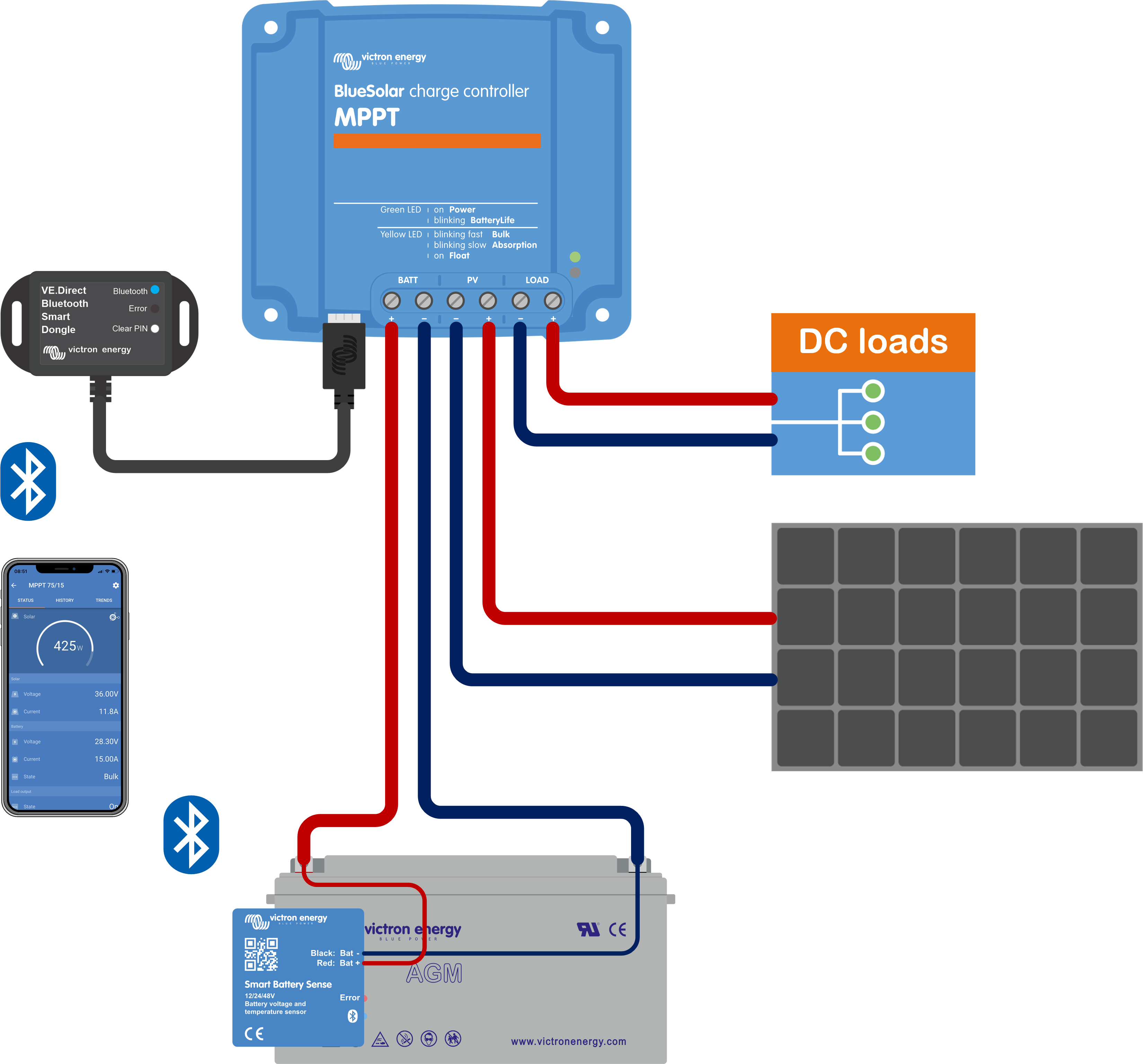

Le Smart Battery Sense (en option) est un capteur sans fil pour la détection de la température et de la tension de la batterie. Il peut être utilisé avec le chargeur solaire. Il mesure la température et la tension de la batterie, et il transmet ces valeurs au chargeur solaire par Bluetooth.
Le chargeur solaire utilise les mesures relevées par le capteur Smart Battery Sense pour :
La réalisation d’une charge à compensation de température en utilisant la température réelle de la batterie plutôt que la température interne du chargeur solaire. Une mesure précise de la température de la batterie améliorera l’efficacité de la charge et prolongera la durée de vie des batteries au plomb-acide.
Compensation de tension. La tension de charge est augmentée pour effectuer une compensation en cas de chute de tension le long des câbles de la batterie durant une recharge à courant élevé.
Le chargeur solaire communique avec le capteur Smart Battery Sense via Bluetooth en utilisant un réseau VE.Smart. Pour davantage de détails sur le réseau VE.Smart, consultez le manuel du réseau VE.Smart Networking.
Sinon, un réseau VE.Smart, mesurant la tension et la température de la batterie, peut également être installé entre un chargeur solaire et un BMV-712 Smart ou un contrôleur de batterie SmartShunt qui a été équipé d’un capteur de température pour BMV, sans qu’aucun capteur Smart Battery Sense ne soit nécessaire.
