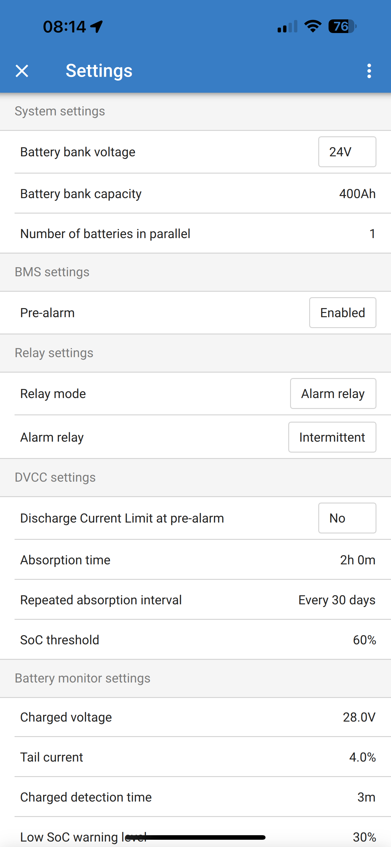

Depois de ligado, utilize a aplicação VictronConnect para configurar as definições do BMS.
Verificar a definição da tensão da Bateria (12 V, 24 V ou 48 V):
Verifique a definição da capacidade da bateria:
Verifique o número de baterias em paralelo:
Verifique a definição do modo de Pré-alarme: Esta definição é configurada automaticamente na ligação inicial e depois de «Repor as definições por defeito». Está ativado por defeito.

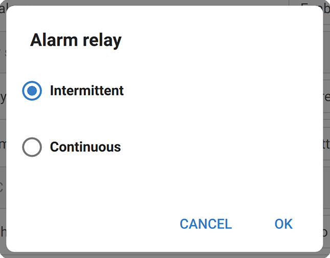

Definir o modo de relé: O relé programável dispõe de dois modos de funcionamento: Relé de alarme e ATC do Alternador.

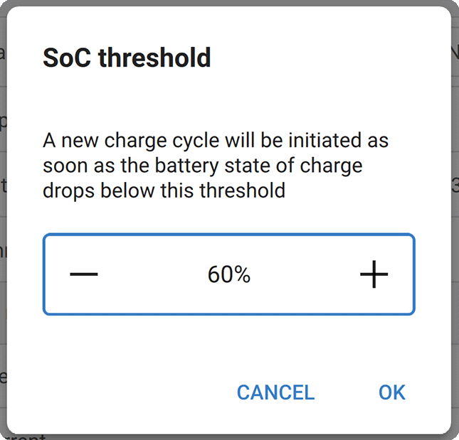

Definições DVCC: O DVCC é forçado a ligar e não pode ser desligado. No entanto, é possível alterar algumas definições, descritas abaixo. Tenha em atenção que estas definições apenas afetam dispositivos DVCC compatíveis, tais como inversores/carregadores da Victron, carregadores de bateria Orion XS DC-DC e carregadores Solar MPPT.

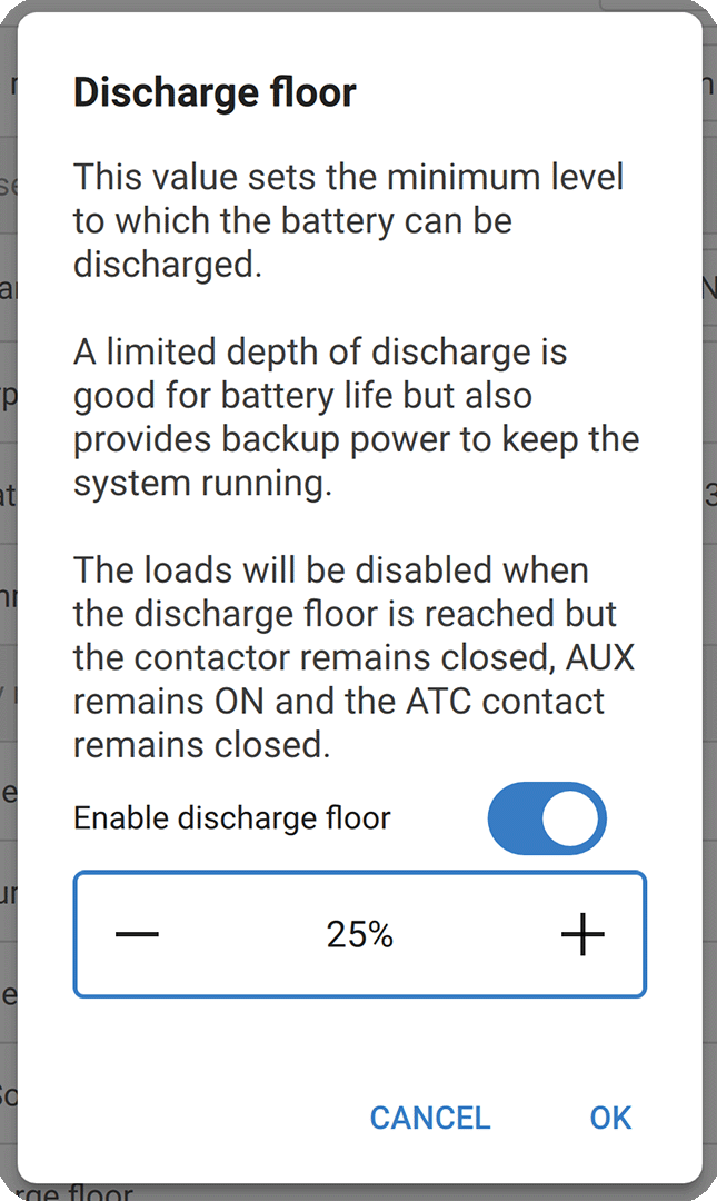

Definições do monitor da bateria: Ao contrário de outros monitores de bateria, as definições do monitor de bateria Lynx Smart BMS NG são maioritariamente fixas e não personalizáveis. Isto deve-se ao facto de o Lynx Smart BMS NG ser sempre utilizado em conjunto com baterias Lithium NG da Victron e de muitos parâmetros do monitor de bateria serem conhecidos porque estão relacionados com o tipo de bateria. As seguintes definições são ajustáveis. Uma lista completa de todas as definições utilizadas pode ser encontrada Lista das definições do monitor de bateria no apêndice.
