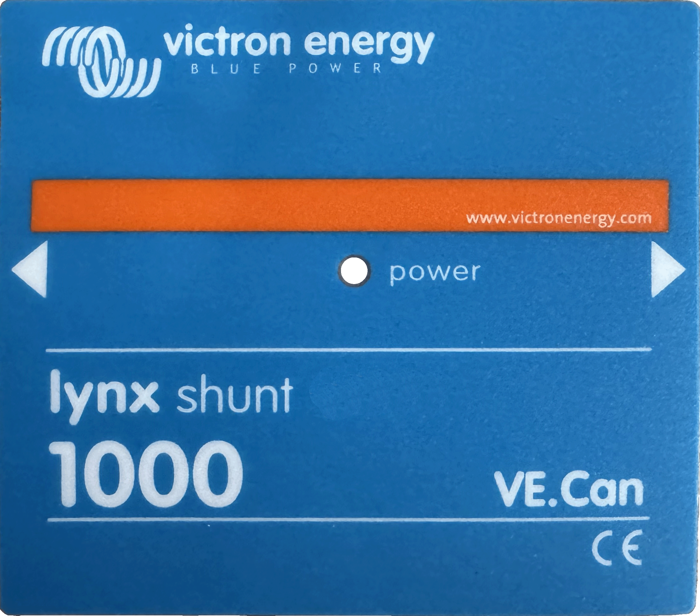

Lynx Shunt VE.Can (M8) är en integrerad del av Lynx distributionssystemet och innehåller en negativ och en positiv strömskena, en batteriövervakare och en säkringshållare för huvudsystemets säkring. Den är tillgänglig i två versioner: M8 och M10. Shunten kan kommunicera med GX-enheter:-enheter via VE.Can. Den är dessutom utrustad med en ström-LED-lampa för statusindikering.
Lynx Shunt VE.Can (M10) - med och utan skydd

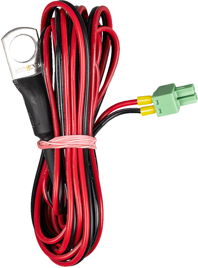

Temperatursensor (ASS000001000) med hylsor och kopplingsplint |

2.4. Temperatursensor
En temperatursensor kan anslutas till Lynx Shunt VE.Can (M8). Den används för att mäta batteritemperaturen.
Temperatursensorn medföljer Lynx Shunt VE.Can (M8). Se produktsidan för temperatursensor QUA PMP GX-enhet för mer information.
