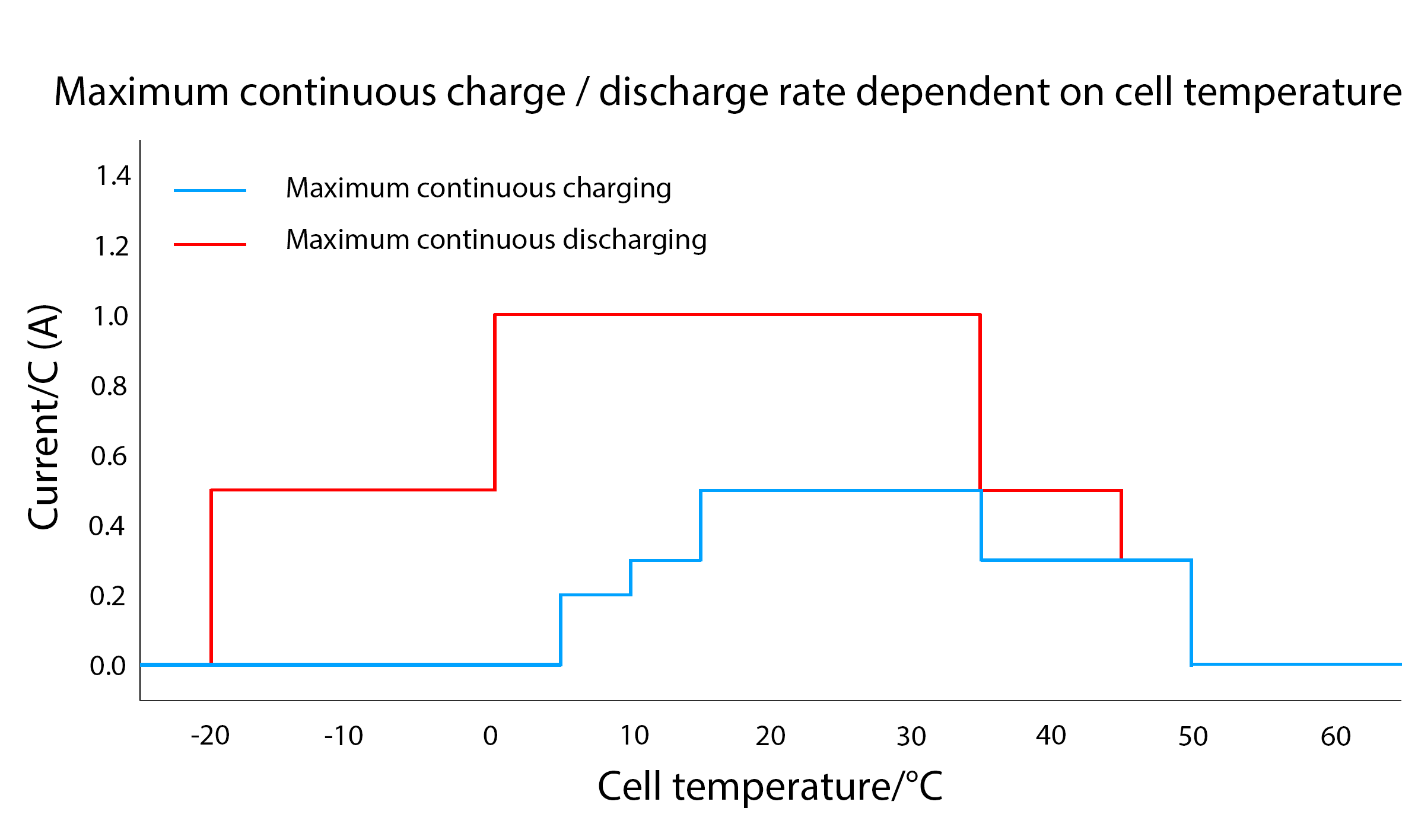

A descarga só é permitida num intervalo de temperaturas de -20 ºC a 50 ºC A taxa de carga também depende da temperatura da bateria. Em temperaturas a ou abaixo de 0 ºC, a corrente de descarga deve ser reduzida para 0,5C. Com temperaturas superiores 35 ºC, a corrente de descarga também deve ser reduzida. Consulte também o diagrama abaixo.
Certifique-se de que todas as cargas são desligadas quando a temperatura supera os limites (idealmente, as cargas têm uma porta de ligar/desligar remota controlada pelo BMS).
O carregamento da bateria só é permitido numa intervalo de temperatura de +5 °C a +50 °C.
A temperaturas inferiores a 15 ºC, a corrente de carga deve ser reduzida para um máximo de 0,3C. A temperaturas superiores 35 ºC, a corrente de descarga também deve ser reduzida. Consulte também o diagrama abaixo.
Certifique-se de que todos os carregadores são desligados quando o limite mínimo de temperatura é atingido (idealmente, o carregador tem uma porta de ligar/desligar remota controlada pelo BMS) para evitar o carregamento abaixo de + 5 ºC ou acima de 50 ºC.
